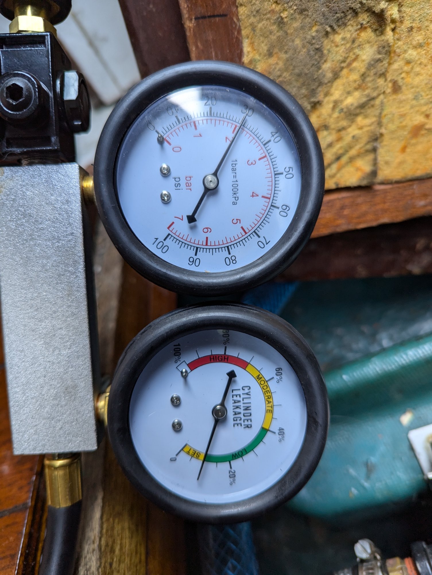

Komp.prov 10,5 kg på samtliga 6 burkar, kan inte bli bättre. Spec 10-11 kg
Men komp.prov säger inte allt, så blev att göra ett leak-down test. också förvånansvärt bra 8-12 % läckage, allt ner i vevhuset. Diffar bara 4% mellan samtiga cylindrar
Så här kliar man sig i skallen, känns inte som det är ringarna som är boven.

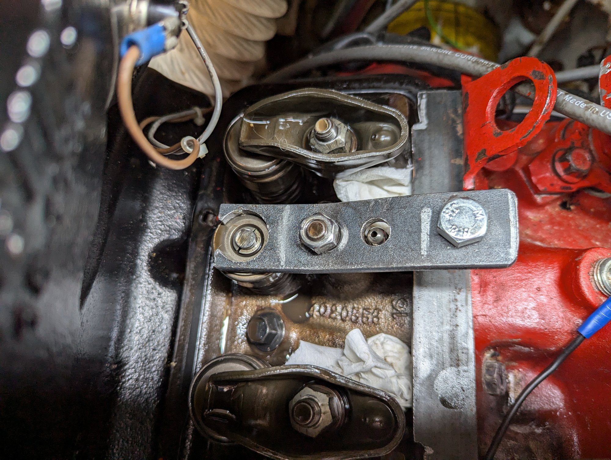

Frågan är om jag klantade mig när jag monterade ventiltätningarna, dessa flyttades mellan dom gamla och nya (bättre beg) topparna ett antal gånger pga olika orsaker.
Går ju att byta tätningar utan att lyfta topparna. Behövs lite andra verktyg än vad jag hade i garaget.

Nu tog jag saken i egna händer och tillverkade ett verktyg. vilket fungerade riktigt bra, och så var det gratis också. Så nu är tätningarna bytta.
Nu återstår bara att se om blåröken är borta, blir under vinterkonserveringen.
