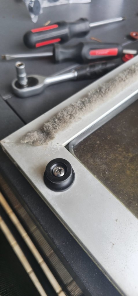

Hej Ejbjerke,
Hur fick du dit dörren efter att du hade satt dit de nya plasthjulen?
Skenan som dörren sitter på är ju fastsatt med popnitar.
Hei,
Jeg borret ut skinnene og tredde innpå døra. Så festet jeg skinnene med nye popnagler.
Dessverre ingen annen utvei. Men egentlig ikke så ille. Men anbefaler å være to når man fester skinnene 😆
