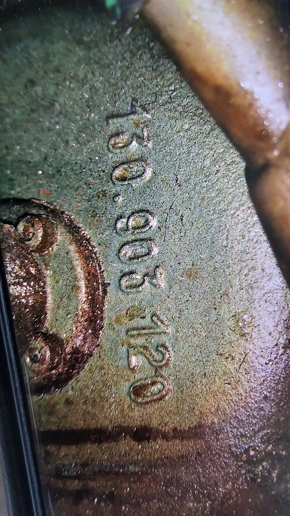

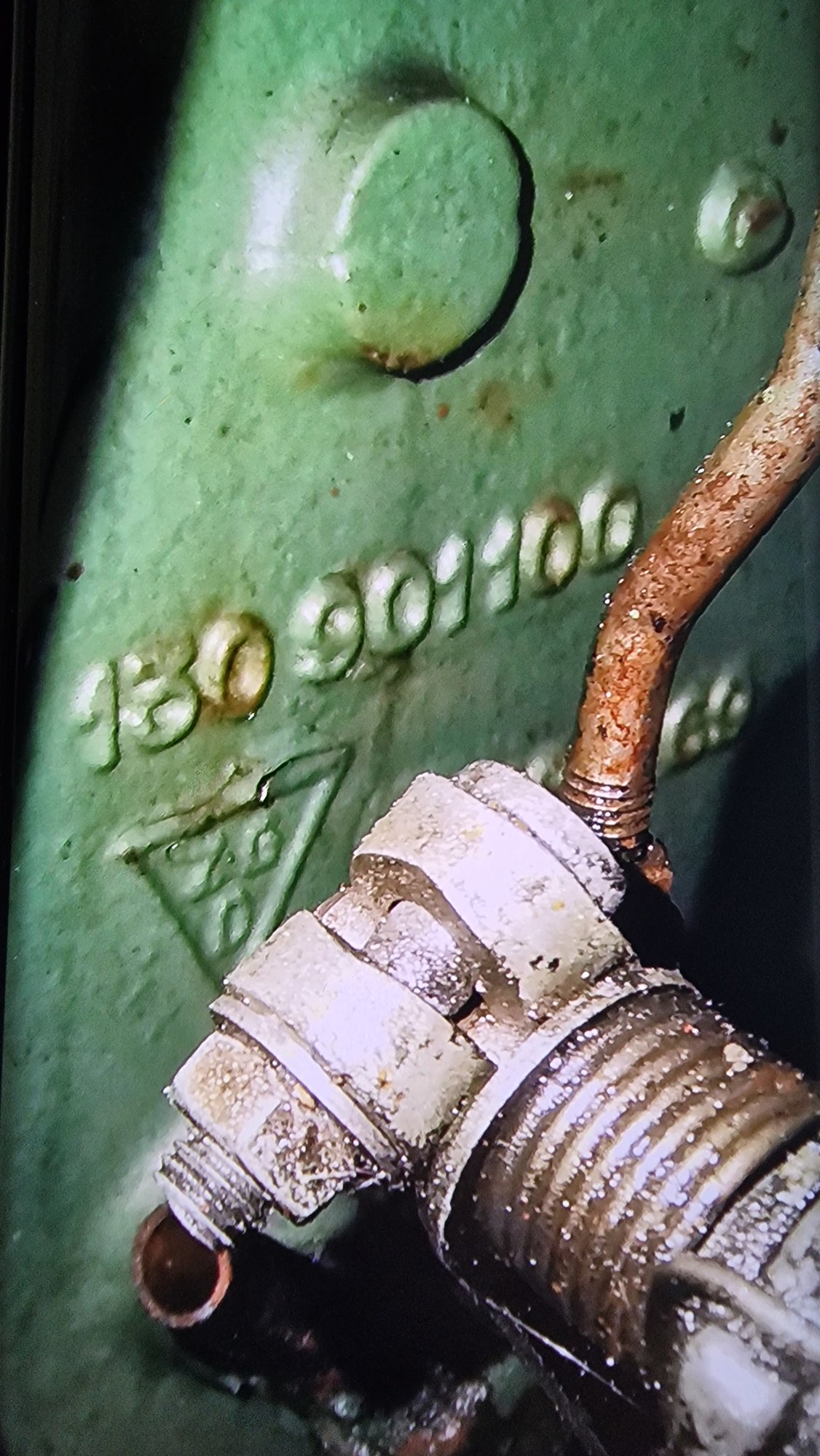

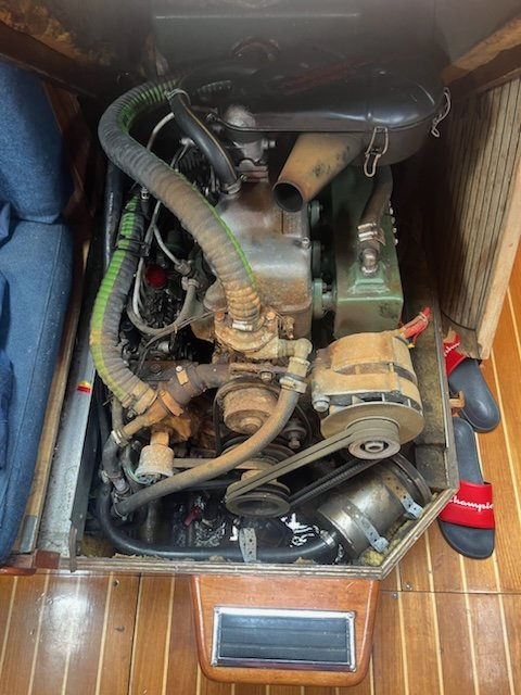

Hej på er, jag har en lite märklig fråga som kanske någon av er erfarna har möjlighet att svara på. Jag köpte i höstas en ny båt, en Comfort 34, men både jag och tidigare ägare är osäker på vad för motor (inombordare) som faktiskt sitter i den. I det äldre köpekontraktet anges att det är originalmotor av märket mercedes med 37,5 hk från 1979, jag har försökt söka runt över det exakta modellmärket utan att lyckas. Det är en dieselmotor.
För att göra det hela lite svårare så har motorblocket bytts ut någon gång under livslängden och idag verkar det vara ett aluminiumblock som helt saknar serienummer eller andra identifierande märken.
Har hittat några serienummer längre ned på motorn men har inte kunnat hitta något som matchar när jag sökt runt:
130 907 128
130 901 100
130. 903 120
1672096
En stor anledning till att jag skulle behöva identifiera motorn är då jag har upptäckt att det saknar en termostat i termostathuset och jag skulle vilja säkerställa att jag installerar rätt komponent.
Tack på förhand för alla hjälp som kan ges!
Bifogar några bilder på motorn.

Du skulle ju kunna börja med rengöring av motorn så kanske det framkommer något namn nån stans. Det ser brandfarligt ut tycker jag.
Det är ingen MD4, eller som den heter på Mercedesspråk OM636. Avgaslimpan sitter på fel sida av toppen.
Men jag går bet på vad det är för motor tyvärr.

Hej. Kan vara en som Vp kallade MD4. Grundmotor Mercedes 180.
Ingemar
Tack för svar, var lite inne på det till en början men bilder jag hittade på MD4 var väldigt annorlunda än hur min motor ser ut samt att jag så någonstans att MD4 slutade tillverkas på 60-talet?
Du råkar inte veta om det finns någon annan VP motor som hade samarbete med mercedes?
Startmotorn är nämligen av märket Volvo penta men den kan ju vara eftermonterad.
Så vitt jag vet är det den enda motorn i VP:s sortiment som kommer från Mercedes.
Ingemar
Dom ingjutna numren som börjar på 130, är OEM nummer som används i någon slags europeiskt databas för reservdelar till bilar.
För det rör väl sig, som för många andra motorer om att det är en marinkonverterad bilmotor.
Numret som börjar på 167 är motorns, eller motorblockets serienummer.
Under det numret finns det en triangel med tre bokstäver... mitt inre bildminne känner igen denna logotyp, men kan inte koppla den till något firmanamn. Du kanske kan fotografera den symbolen och bildgoogla den..? Kan tänkas att min turbo har samma symbol/tillverkare.
