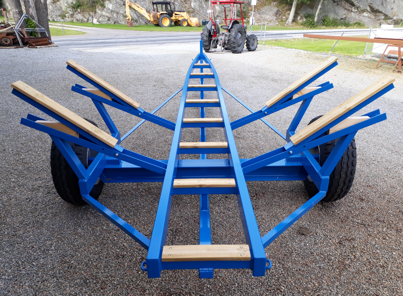

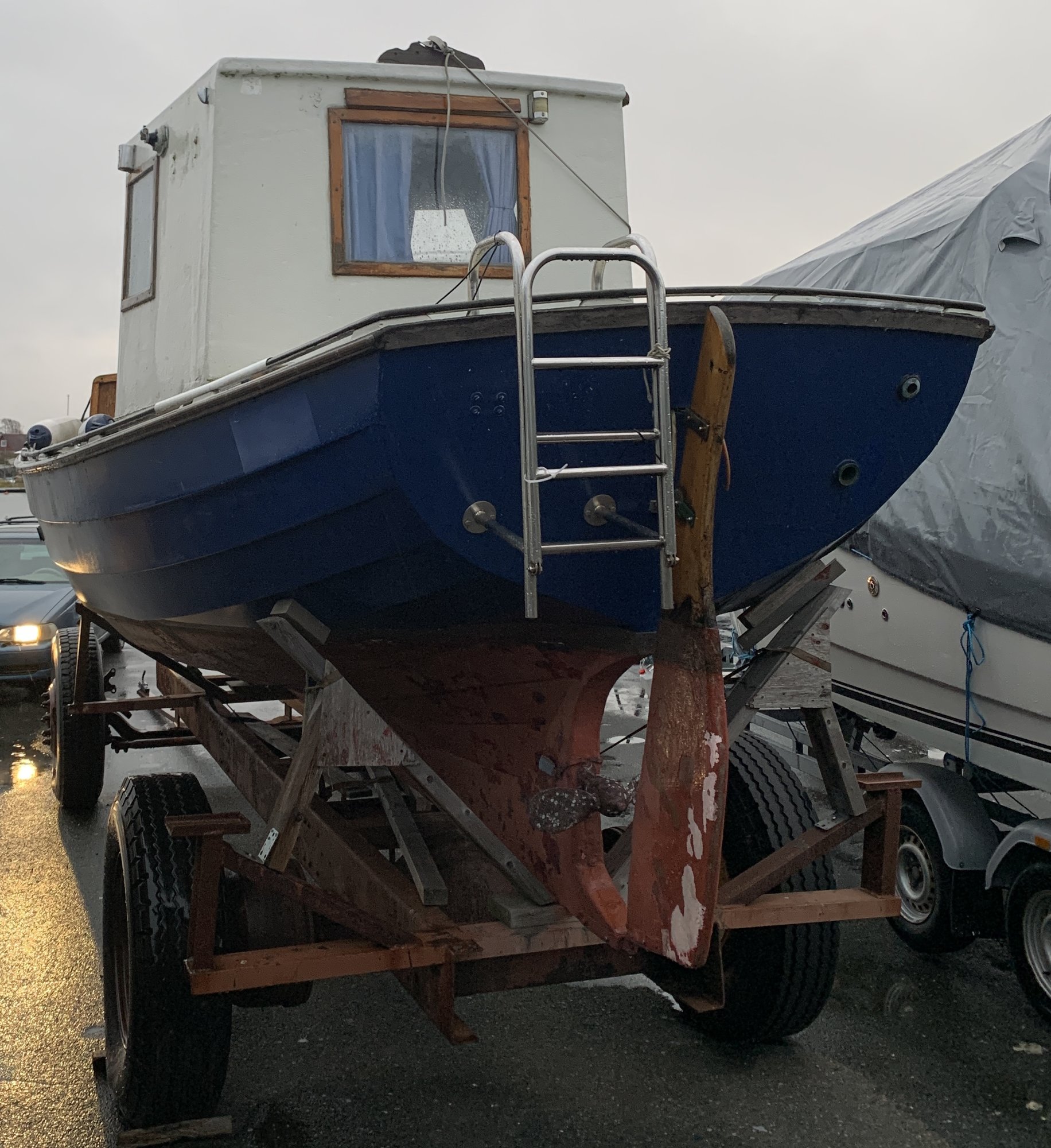

Jag har min 22 fots julle på en stor vagn avsedd för ett 30-32 fots planande skrov och där har man byggt bockar i trä som är skruvade i vagnen, vilket jag skulle tro går fortare än att skaffa profiler för att sen kapa och svetsa?
Tänk dig float on trailern på bilden ovan och sen bockar skruvade på den.
Bilden på min egen är lite dålig men något går nog att se?
