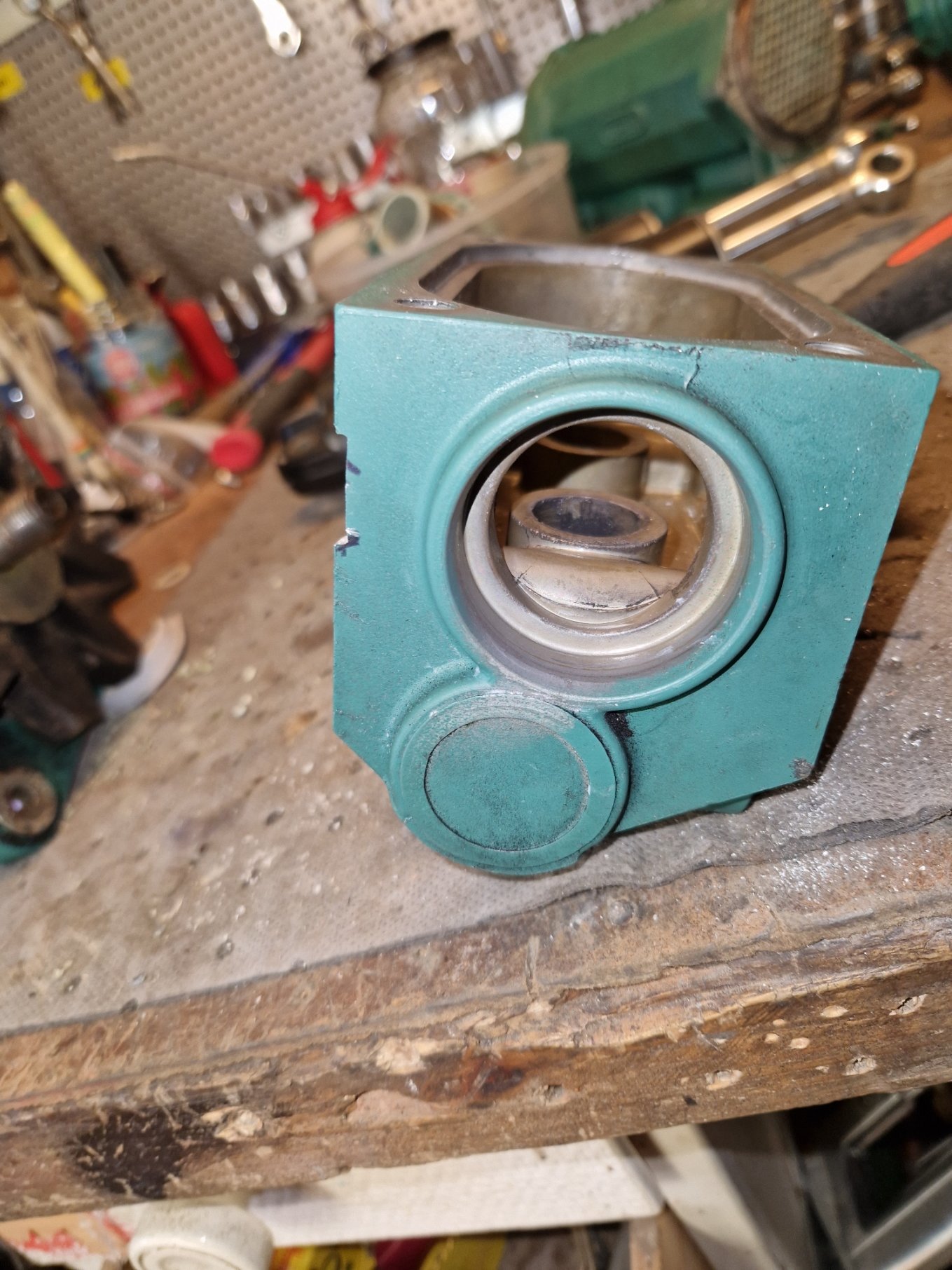

JohanW79 3 Postad 29 Augusti , 2024 Hej igen @Jens_Sthlm đ Det blev en ny cirkulationspump. Skruvade dit den ikvĂ€ll. SvĂ„rare att fĂ„ dit termostathuset. Har du nĂ„got knep för att fĂ„ dit den? Ăr ju en liten bult som Ă€r i vĂ€gen för att fĂ„ termostathuset rakt in mot plaströret. //Mvh Johan Dela detta inlĂ€gg LĂ€nk till inlĂ€gg Dela pĂ„ andra webbplatser
kossor 943 Postad 29 Augusti , 2024 49 minuter sedan skrev JohanW79: Hej igen @Jens_Sthlm đ Det blev en ny cirkulationspump. Skruvade dit den ikvĂ€ll. SvĂ„rare att fĂ„ dit termostathuset. Har du nĂ„got knep för att fĂ„ dit den? Ăr ju en liten bult som Ă€r i vĂ€gen för att fĂ„ termostathuset rakt in mot plaströret. //Mvh Johan Ta en fil fila bort gjutklacken mitt för bulten. Smörj oringen samt plaströret noga vitt vaselin. NĂ€r pumpen Ă€r pĂ„ plats med nĂ„gra bultar ruska lite pĂ„ pumpen sĂ„ röret hamnar rĂ€tt. Dra fast pumpen. Annars om du gör enligt penta montera bort kyllimpan sĂ€tt dit pumpen skjut pĂ„ limpan dra Ă„t. Skillnaden mellan fil och kyllimpan Ă€r mĂ„nga timmar skruva. Lycka till  Dela detta inlĂ€gg LĂ€nk till inlĂ€gg Dela pĂ„ andra webbplatser
Jens_Sthlm 27 Postad 29 Augusti , 2024 57 minuter sedan skrev JohanW79: Hej igen @Jens_Sthlm đ Det blev en ny cirkulationspump. Skruvade dit den ikvĂ€ll. SvĂ„rare att fĂ„ dit termostathuset. Har du nĂ„got knep för att fĂ„ dit den? Ăr ju en liten bult som Ă€r i vĂ€gen för att fĂ„ termostathuset rakt in mot plaströret. //Mvh Johan Första cirkpumpen monterade jag utan att fila. Tog ca en dag att fĂ„ röret i rĂ€tt lĂ€ge utan lĂ€ckage. Andra cirkpumpen filade jag bort lite av godset i termostathuset, tog ca 30 min att fĂ„ det i rĂ€tt lĂ€ge.  Sammanfattningsvis: gör som kossor beskriver sĂ„ spar du mĂ„nga timmars jobb. Dela detta inlĂ€gg LĂ€nk till inlĂ€gg Dela pĂ„ andra webbplatser

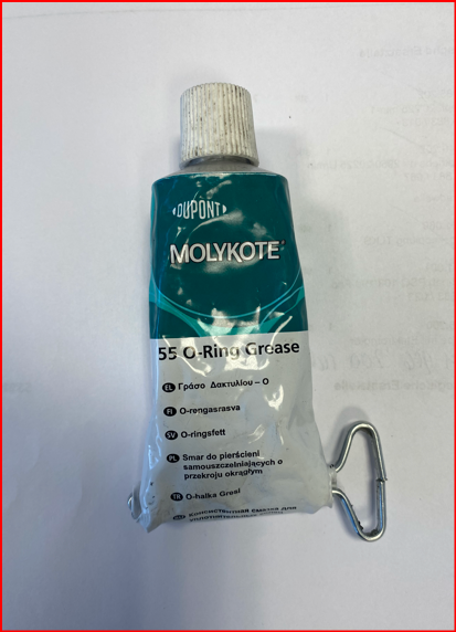

NW355 263 Postad 29 Augusti , 2024 Ett tips Àr om du inte redan har genomfört monteringen av termostathuset att byta plaströret dÄ detta Äldras och börjar lÀcka i svulsten. O-ringsfett Molykote 55 t ex pÄ bara o-ringarna, inte för mycket. Kan nÀmna att det Àr Ànnu svÄrare nÀr man bara byter plaströret utan att pumpen demonteras. TÀtningen mellan pump och termostathus mÄste ha stöd samt att lite material fÄr avverkas pÄ termostathuset som nÀmnts tidigare. Dela detta inlÀgg LÀnk till inlÀgg Dela pÄ andra webbplatser
