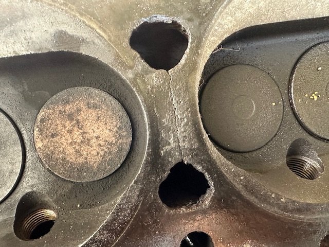

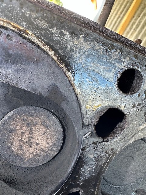

Hittade felet på topplockspackningen.
I övrigt så såg det ju inte särskilt upplyftande ut.
bör jag hitta en annan motor?
Motorn har skador orsakade av spikning. Kan orsakas av för lågt oktantal, för tidig tändning eller för varma stift. Motorn är också ganska rostig, så det är ingen idé att renovera den.

Tänker du på kylkanalerna i mitten på toppen?
Dom ser större ut än övriga.

Jag tycker mig se minst en genomblåsning på toppen, dvs att godset är borta. Dessutom är det väl en spricka i mitten ?  Kolvarna är skadade och loppen ser rätt illa ut.
Du kommer inte kunna uppnå funktion som är vettig på ett "enkelt sätt", i synnerhet inte om du vill ha en motor som fungerar ens ett litet tag. Den där kräver mycket jobb på många ställen och har strukturella skador. Finns nog ingen genväg på den där....

genomblåsningen är kanske det du ser på sista bilden?
Där är packningen kvar på och det är den som saknar material.
