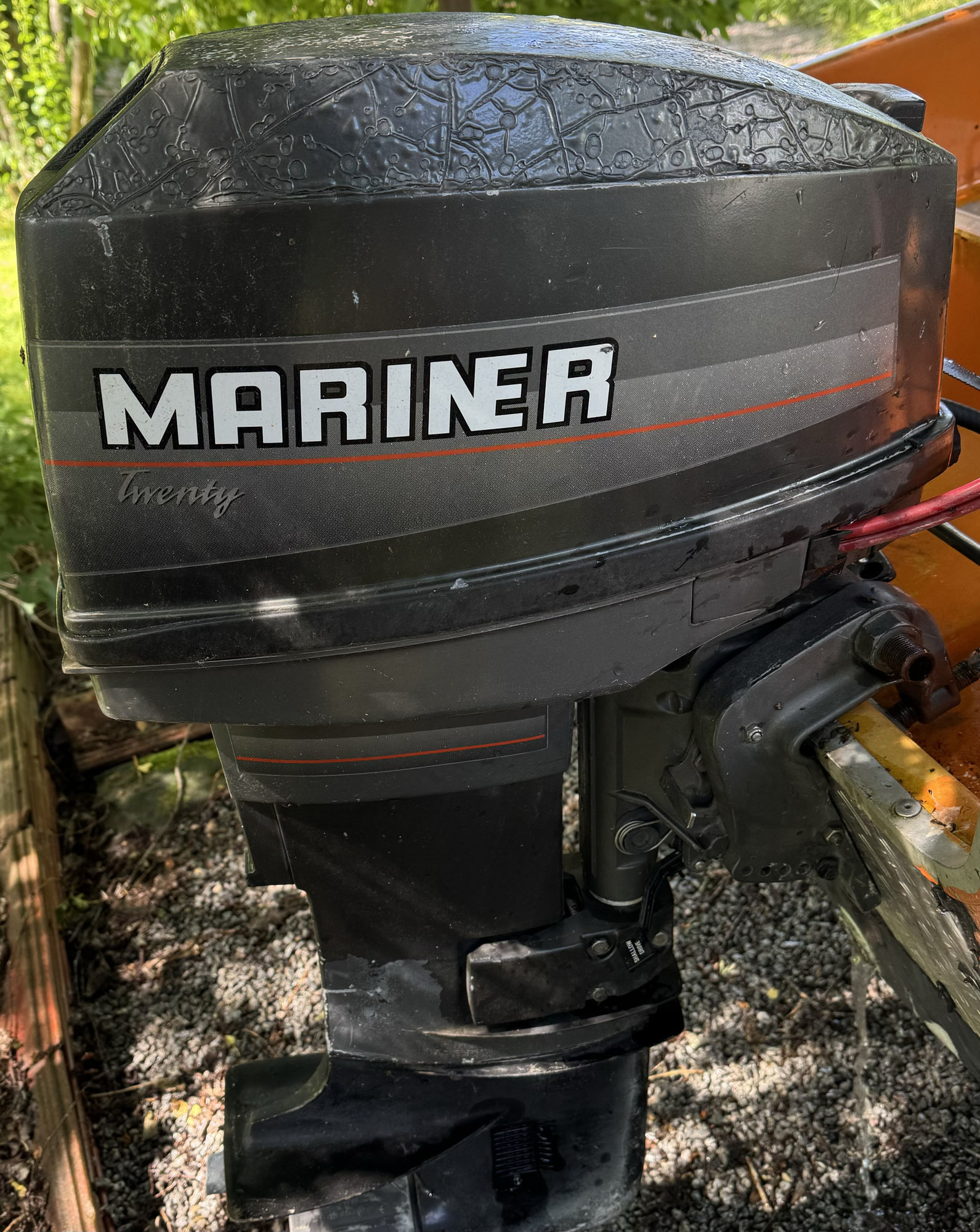

Hejsan! Tänkte slänga upp en tråd för min relativt nyinförskaffade Vator 14R med mariner 2t 20hk motor!
Behöver lite tips för hur man kan göra båten till en renodlad fiskebåt!
Tänkt mig grå färg men är lite osäker på vad för färg, verkar vara både glasfiber skrov och ovansidan ABS? Någon med erfarenhet av Vator 14R som kan svara på det?
Hade tänkt att måla med grå 2k epoxiprimer sedan polyuretan klarlack ovanpå det, går det på ABS?
Elen på båten har jag rätt bra koll på och ritat elschema osv!IMG_0019.jpg.c8708ef5f898c881f5e8bddd59a74760.jpgIMG_0020.jpg.601d2741d6bf84a89efce1ffad697945.jpgIMG_0003.thumb.jpg.b159abab4598714052b658c7c2f36d1c.jpg

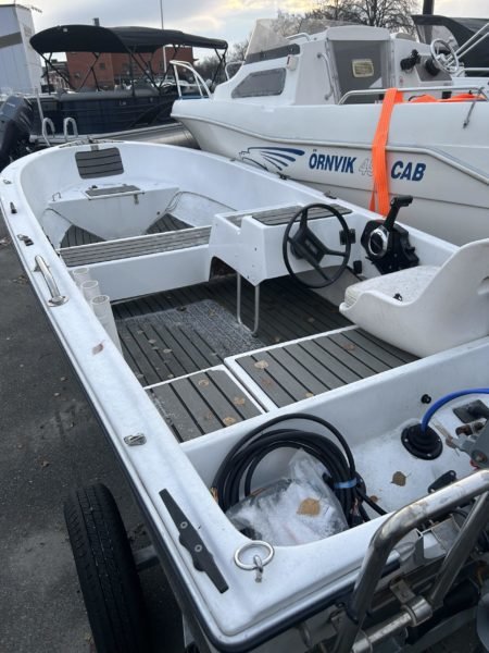

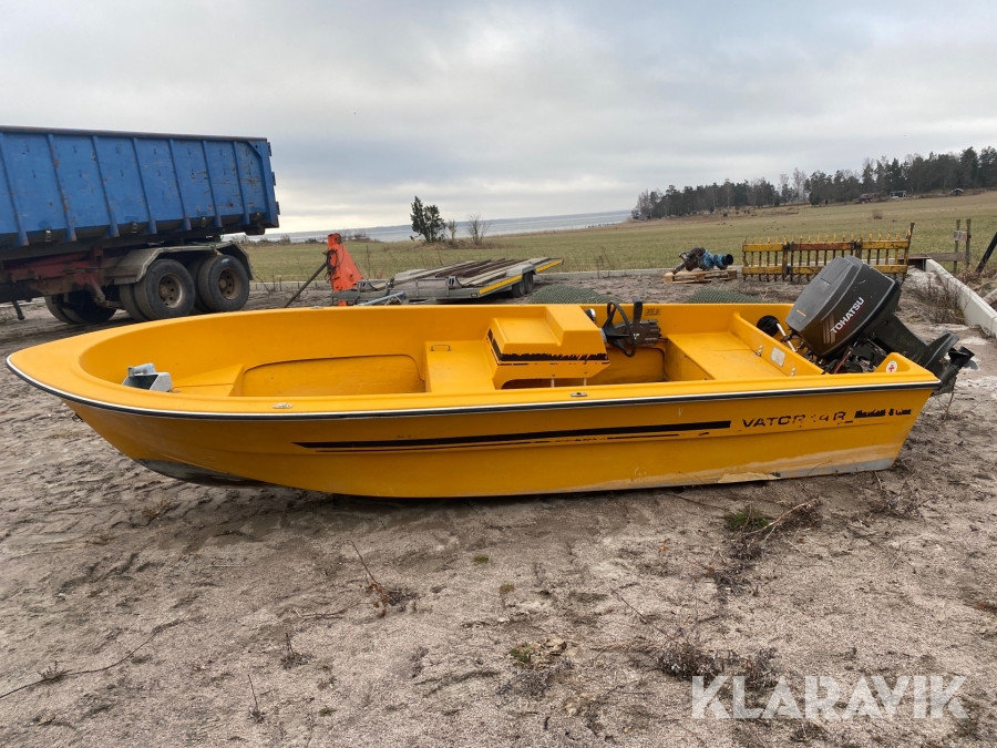

Har inga bra bilder på hela båten men slänger in det jag har! De två bilder på hel båt är lånade bilder, men är exakt en sådan!
Bilden här nedan är lite så som jag skulle vela att den blev! Målbild.

52 minuter sedan skrev robinkangas:
Jag hade för 40 år sedan både en 14R och en 15R och ovansidan är inte ABS, allt är glasfiber.
Okej! Tyckte nämligen det var svart plastliknande grund i en spricka på innlinern där det suttit åror! Hade varit riktigt fint om allt var glasfiber! Kan jag gå över rubbet med epoxiprimer! :)
5 minuter sedan skrev robinkangas:
Allt är glasfiber. Jag monterade grabbräcken och hajfena på min 14R samt lanternor på min 15R och det var definitivt glasfiber i såväl skrov som innerliner för båda dessa båtar. En bekant hade en 17R och en 12 och samma gäller dessa.
Tusen tack för svar! Då får de bli epoxyprimer och polyuretan klarlack över hela kalaset! :)
