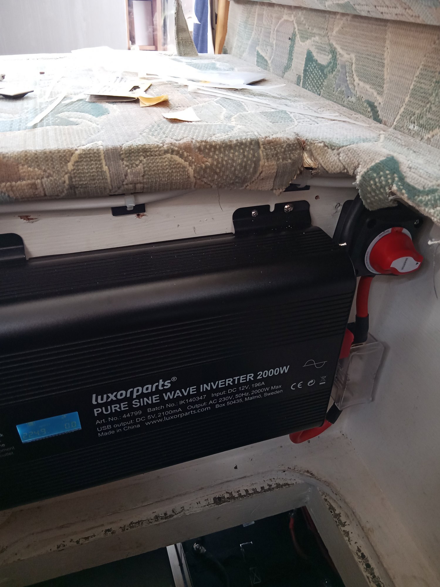

Ismaskin 120w med inverter 1000w.
Ren sinus och den varnar för overload, några som har en teori?
Fungerar jättebra med fruns hårfön 1000watt, dammsugare 750watt osv.
Ismaskin är Julas Bright som fungerar fint hemma, enligt Eon app så drar den 95 watt.

Det är nog så enkelt som att kompressorn har för stor startström och att invertern vägrar eller inte kan leverera den.
Kan också vara en kondensator som sitter där som är urladdad och som hjälper till att dra mycket ström i början. Testa att starta den med landström och byt sedan över till invertern. Om det är en kondensator så kan det eventuellt fungera.
1 timme sedan skrev ABC:
Testade faktiskt att göra en sats med landström först, sedan stänga av ismaskinen och fort över till inverter. Fungerar icke, ger F3=overload.

Gissar att du redan kollat det, men peakströmmen måste ju tas någonstans ifrån. Därför är det extra viktigt med bra kablage (inget överdrivet, dock) mellan inverter och batteri så att spänningen inte drar under 10,5-11,0V just i starten (mätt vid invertern). Det KAN ibland hjälpa den att klara peakström.
Hårfönen är till största delen resistiv last (motorn är bara en bråkdel av effekten) och moderna dammsugare (i synnerhet om du har ett effektreglage) är mjukstartande, så att de fungerar är inte så konstigt. Fungerar den om du kopplar på en medelstor vinkelslip t ex ?  Det är en ganska stygg startlast.
Men även om invertern skulle vara "känslig" så tycker jag en ismaskin, som har en så ful peakeffekt att inte ens en inverter med över tiodubbla effekten fungerar, är feldesignad. Även använd på elnätet hemma så ogillar elbolagen sådana prylar, då de "smutsar ner" elnätet onödigt mycket vid start/stopp.
Jag har den här, visserligen kanske lite kraftigare än din men den klarar t.o.m. starten av AC-aggregatets kompressor (som inte är mjukstartande) utan att trippa. Samt alla elmaskiner som jag använder hemma. Inkopplad med c:a 2x1m 35mm² (och säkring 250A) till förbrukarbanken.

Fick precis sms från Kjell!
Dom har testkört min som jag lämnade tillbaka idag och det är något fel på den, klarar inte effekten enligt spec.
Som kompensation så (även fast jag köpte den större) fick jag en check på 300kr för besväret.
MYCKET bra service av dom om man jämför andra "båtfirmor".
  • Gilla 5
Kan upplysa att ismaskin och dammsugare gick att köra samtidigt nu med den nya invertern.
