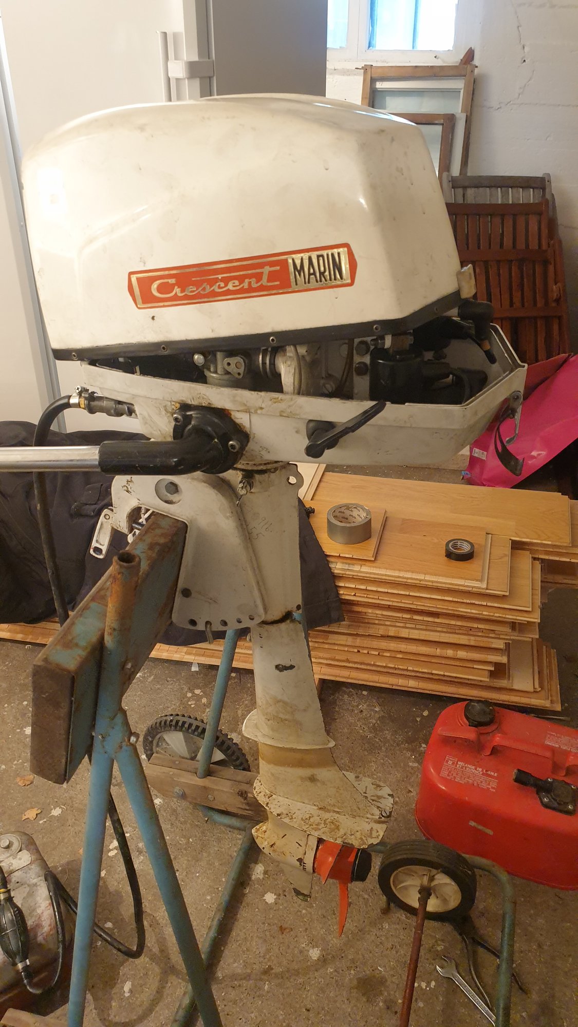

Hej har fått en crescent marin 8 och söker hjälp i form av instruktionsbok eller med hur jag får i friläget och byter olja i den. Jag hittar nämligen bara ett hål i vevhuset.

Årsmodell och bild skulle underlätta för bra svar.
Sänk gasen så ska det gå att växla.

Cresent Marin 8 är väl en tvåtaktsmotor. Då blandas oljan i bensinen och det görs inga oljebyten i motorn. Däremot ska det kollas oljenivå i växelhuset längs ner där propellern sitter.

Det finns ett teglage för friläge / växel men hur jag än gör så kommer inte friläget i.  Oljan har löst sig hittade en monark 8 marin instruktionsbok och det är samma motor :) frilägen kolv går in och ut och "pinnen"  som låser och växlar ser inte sliten ut. Motorn har dock stått flera år.

Tyvärr fungerar inte det :(
