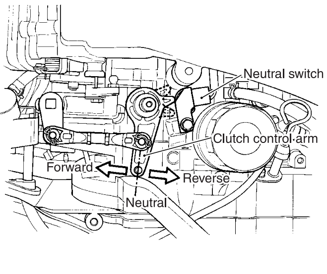

Det kommer inget akustiskt larm från motorn när den går in i limp mode. Däremot så ska en lampa blinka på varvräknaren för att meddela varför limp mode är aktiverat. Det skulle även kunna vara neutralbrytaren som nämns ovan. Den sitter i närheten av oljefiltret och är lätt att hitta om man rör växeln fram och tillbaka och letar efter en brytare som trycks in i neutralläget. CTP "Closed Throttle Position" som nämns ovan är har inget med neutrallägesbrytaren att göra så den kan du bortse ifrån då den inte begränsar varvtalet på detta vis.
Här har du en bild för att hjälpa dig hitta neutrallägesbrytaren. Om du har en multimeter kan du testa den, vid neutralläget ska switchen vara påslagen (sluten krets) vid fwd eller backväxel så ska switchen vara i off läge (öppen krets)

17 timmar sedan skrev Craycoat:

Tack för svaret!
Jag ska testa det 👍

Nu har jag mätt spänningen vid de olika lägena och det ser ut att stämma. 12 Volt vid neutralläge och 0 Volt vid gaspådrag åt båda hållen.
Testade även att justera Neutalswitchen då den såg ut att vara framskjuten en bit.
Men trots detta så kvarstår problemet.
