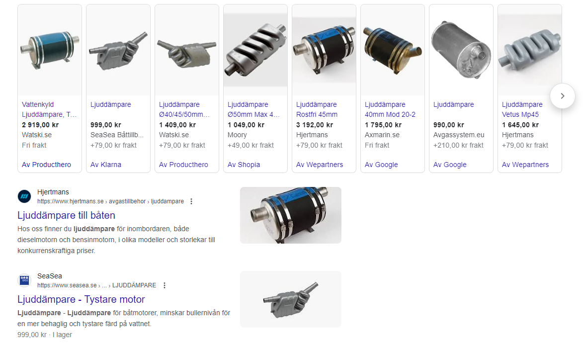

Har aldrig funnits ljuddämpare på båtmotorer vad jag vet. Däremot vattensamlare.
35 minuter sedan skrev Hybro:
På mina båtar har jag alltid haft kombinerad ljuddämpare/vattensamlare (kärt barn har många namn).
I första båten fanns vattensamlare ihopbyggd med motorn (7 hk Vire tvåtaktare). Den hade inledningsvis bara avgasslang i gummi men det lät förfärligt, inte minst när den stod o puttrade nere i en tom sluss... Första vintern inskaffades en gummiljuddämpare, sen blev det betydligt tystare.
57 minuter sedan skrev Hybro:
Då får du nog tänka om i alla fall om man ska tro på försäljarna😉
