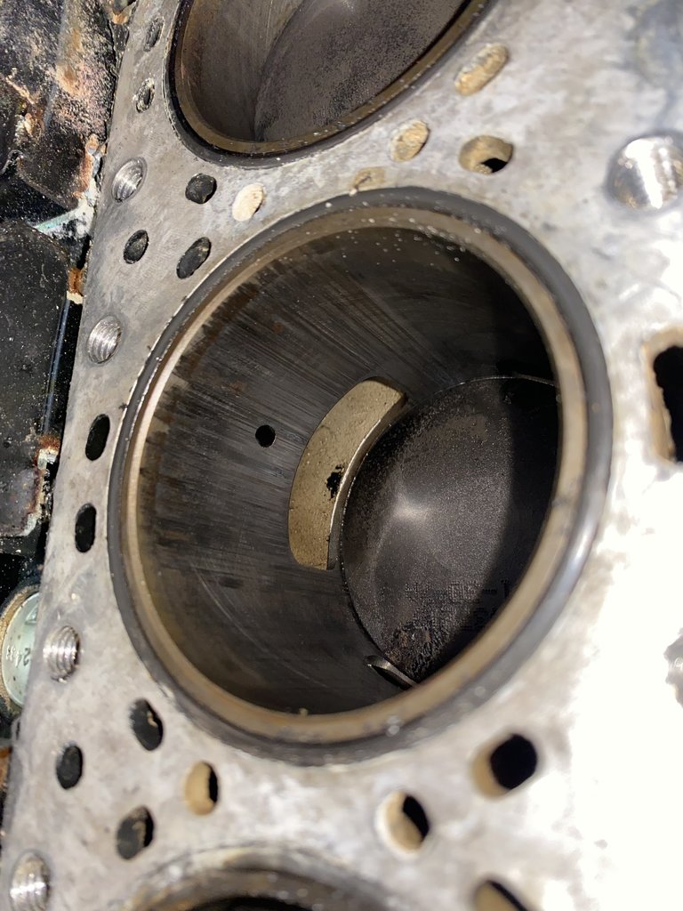

har en tre-cylindrig evinrude 35hp utombordare som för något år sedan hade lite strul med kylning…
Tog av toppen för att kika cylindrarna och såg att mellersta kolv/cylindern definitivt någon gång haft en tuff körning…
Om komp är bra ska man ändå ta isär och hona cylindern eller bara skruva ihop och köra?

Är det lösa foder ?
Nope tyvärr inte 😕
äldre motor från 96 evinrude elan 35hp
Jaha...  Och vad är det för material i cylinderloppet?
Utan att veta helt säkert men skulle säga stål, baserat på att det finns mindre rostfläckar i de andra två loppen där det inte finns märken från cylindern.
säger också att det inte är lösa foder baserat på att jag inte kan se det i sprängskisser på motorn ;)
är jag ute och cyklar? :D
