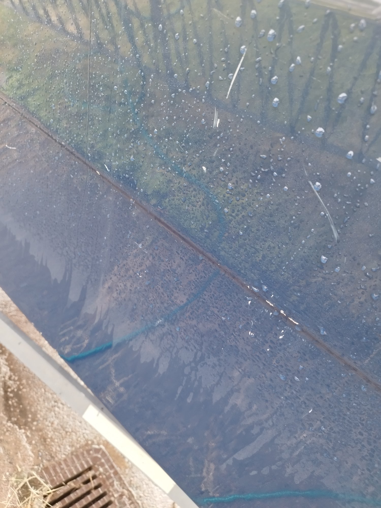

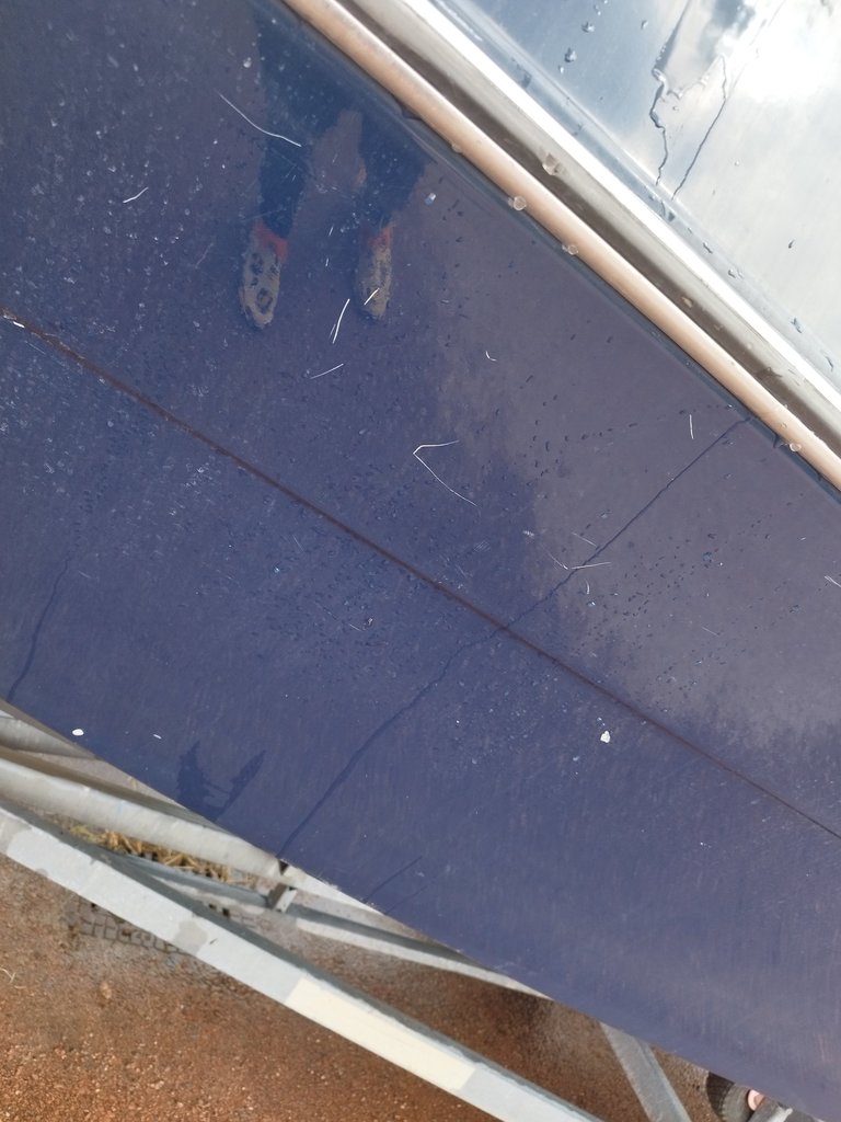

Hej! Behöver tips på hur man på bästa sätt snyggar till en repig gelcoat. Läste att det gick med rubbing och polering någonstans, men har svårt att avgöra hur små repor det gäller. Tack på förhand.
Det är mycket svårt att avgöra hur djupa reporna är på dina bilder.
Om du tittar närmre, är det repor igenom den blåa gelcoaten? I så fall går de ju inte att polera bort utan det som gäller är att försiktigt lägga i gelcoat (topcoat) i rätt färg i reporna och polera efteråt.
Har du riktigt klart blått nere i reporna (det kanske du kan se genom att tvätta med isopropanol)  så går det att polera bort men om de är djupa så kommer du behöva polera bort ganska mycket runt dem.

Ah okej, jag förstår. Skulle nog säga att vissa har spår av ljusblå medan andra uppfattar jag som vita.. Behöver man förbereda för att lägga i ny gelcoat? Slipa eller liknande?
3 timmar sedan skrev Qetuop:
När du skriver att vissa har ”spår av ljusblå”, har du då tvättat rent i reporna, tex med isopropanol som jag föreslog?
Som förberedelse innan man lägger i ny gelcoat (ska ju vara topcoat på översta lagret) så måste man tvätta noga med aceton och sedan tvätta noga med aceton och sedan … Ja, du fattar.
Sedan skulle jag tejpa runt reporna om jag inte var väldigt stadig på handen!
Ett krux brukar vara att hitta rätt kulör. En tillverkare/återförsäljare brukar kunna upplysa om vilken färg det var från början men sen bleks och gulnar färgen alltid vilket brukar göra att det blir skiftningar i de lagade reporna men det brukar jämna ut sig med tiden.
