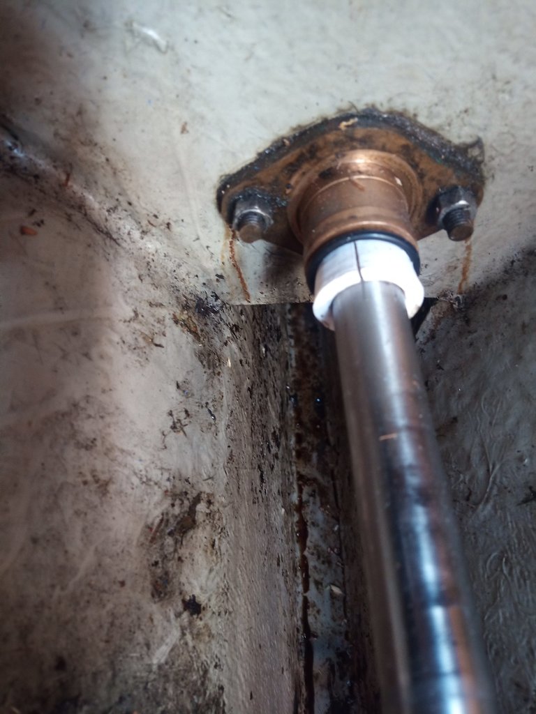

Helgen gick annars åt till att få loss propellern och byta cutless lagret. Tänkte att om jag fick av propellern kunde jag slippa ta loss rodret. Propellern vägrade dock med avdragaren maxdragen med nyckel (trångt mot rodret) så det blev till att kapa bort roderat (övre skruvarna) då de nedre gick av som jag hade misstänkt. Men då fick jag ju plats med 1" spärrskaftet och kunde dra avdragaren lite till, inte för att det släppte. 10 minuter värming med gasol så var propellern loss till sist.
Nån annan på forumet hade använt gängstång för att dra ut cuttlesslagret vilket inte visade sig möjligt på min båt då inre propellerrörsfästet hade för liten innediameter ( ville inte skruva bort den. Att få in någonting utifrån var ju inte så lätt heller, slutade med att jag borrade ur gummit så jag fick in en M20 skruv som jag fäste genom att borra in 5mm härdade stift genom låsskruvhålen, sen kom den ut. Därefter följde tvätt av propellerröret för att få bort fettet, lätt slipning av lagerfästet varefter den nya cutless snällt gled in med gummiklubban.
Hade fungerat ännu bättre med en längre bult, nu fick jag lägga in nya mothåll eftersom (kullagren), men jag hade bara en M20 mutter hemma.
Redigerad av Forsberg_se
Såg någon annan på forumet som skrev att han alltid körde med kilspår så så blev det. Fick kilspåret i klämkopplingen draget och fixade spåret i axeln själv. Eftersom klämkopplingen  var lite glapp blev det lite ölburk närmast backslaget som shims. Tyvärr hade jag missat att propellerrörets inre fäste sitter löst och det var naturligtvis det jag riktade efter. Som jag nog skrivit i nån tråd satt motorn för högt då någon bytt ut motorkuddarna till en högre modell. Då jag fick det till 3-4 mm så sänkte jag motorkuddsfästena 5mm för att ha lite plats för shims. Skrev ut ett par centeringsdon på 3d- skrivaren och knackade i dem i propellerrörets inre fäste. Efter mycket svärande bytte jag ut sex-kant skruvarna på motorkuddarnas nedre fäste mot insex och muttern på övre fästet mot låsmutter vilket förenklar skruvandet.
Shimsade in det hela under vilket jag upptäckte att inre proppellerrörsfästet satt löst, vilket sabbade min arbetsmetod en smula.
I slutändan blev glappet mellan klämkoppling och backslag noll.
Axeln kastar 0.5 mm vid propelleraxeltätningen.
Spelet vid cutlesslagret är 0.2 mm men jag tänker inte sänka motorn något mer i år. En kollega påpekade att inriktningen behöver göras om när båten ligger i vattnet. Jag har inte kontrollerat om axeln är rak.
