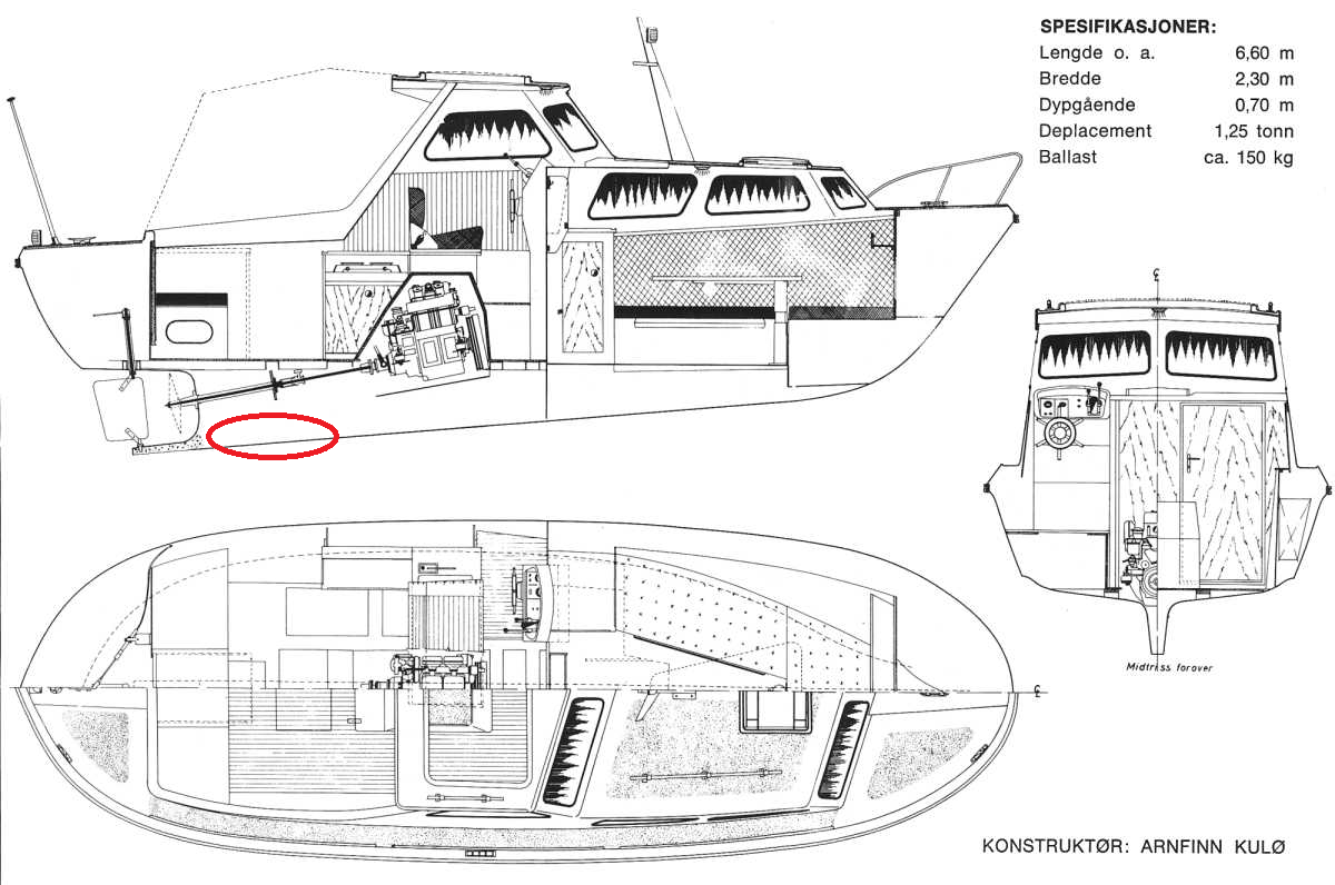

Har en 22 fots ruffad snipa som jag hittar en plugg/bult undertill på skeddan ca 5cm framför  roderfästet , vad skulle  den kunna va  till?

Snipan är en Nordfjord 22, lite svårt med bilder just nu , men bulten ca m10 som jag skruvade loss utan verktyg verkar vara ingängad i typ sika, selikon el dyl , sitter som sagt ca 5cm framför roderfästet i skeddan.
Kan det möjligen vara nån dränering? det kom ut några cl svart vatten när jag gängade ur bulten
Jag funderar på om det kan vara en variant av dyvika?
Går det att se insidan av hålet, eller är det någon form av dubbelskrov så att hålet inte syns från insidan?
Hålet är alltså någonstans vid markeringen på bilden nedan?
Redigerad av No_jah
näe , det syns inte inifrån, bulten sitter längre bak än din markering, alltså på "spetsen" av skeddan mellan roderfästet och propellern på din bild
Det låter ju lite lustigt, kan det vara någon lösning för att hålla fast bussningen för rodret?
