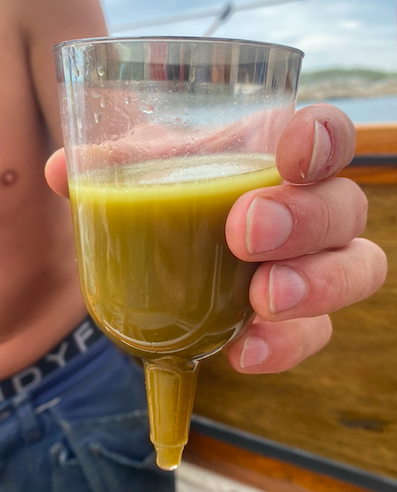

Efter första turen med båten igår så startade inte motorn när vi skulle åka tillbaka till hemmahamn. Kollade dieseln och den ser väldigt grumlig ut, se bilden. Gul och tjock diesel - misstänker tillväxt av alger eller liknande?
Har en Monsun 31 med en volvo penta motor. Tanken sitter under motorn och kan inte hitta någon manlucka. Räcker det att man pumpar ut dieseln som ligger i tanken nu och tar i någon biocid medel som får verka, byter bränslefilter och kör i ny diesel? Eller något annat man kan göra för att inte behöva ner i tanken för att rengöra då jag misstänker att det jobbet kräver att motorn lyfts upp... Tacksam för hjälp!

Det där ser inte ut som dieselbakterier. Jag tror snarare att du fått in vatten (mycket vatten) i dieseltanken. Det kan även vara parafinering av dieseln som kan ha uppstått om det varit väldigt kallt där båten vinterförvarats. Förr i tiden fanns det "vinterdiesel" till bilar som spätts ut (jag tror det var med fotogen) för att minska risken för parafinering. Om paraffineringsproblemet finns kvar vet jag inte, det kan vara annan sammansättning av bränslet idag för jag har inte hört ordet vinterdiesel på länge, Parafineringen är en icke reversibel process så det är samma åtgärder antingen det är vatten eller parafinering i din tank. Paraffinet sätter även igen filterna effektivt då det är större molekyler än diesel.
Har du koll på att avluftningen har en "svanhals" så det inte kommer in vatten den vägen? Är packningen på tanklocket hel så du inte fyller tanken med vatten när du spolar runt tankpåfyllningen. Ibland kan man få med vatten på köpet när man tankar men den mängd du verkar ha är orimligt mycket för att ha kommit från macken.
Om dieseln blivit vattenblandad eller det parafinerats så måste tanken tömmas helt så den förorenade diesel kommer bort. (Sen är nästa problem att ha tillräckligt mycket dunkar för att kunna ta hand om dieseln o köra den till destruktionsanläggning.) Därefter hade jag nog spätt ut kvarvarande bottenskyla i tanken med några liter ren diesel (volym beroende på hur stor tank du har och hur geometrin ser ut) som även den tappas/sugs ur. Tömning av filter o bränslerör måste såklart göras. Sedan är det nog bara att fylla på ren diesel och försöka starta motorn. Var lite smart o fyll en mindre mängd diesel för provkörningen så du inte står där med en full tank igen om det krånglar. Efter att ha haft igång motorn så kan det nog vara bra att göra ytterligare ett filterbyte så du vet att allt är ok.
Vänta inte för länge med att fixa problemet. Om det är som jag uppfattar det en mängd vatten i dieseln så kan det börja rosta i insprutningspumpen och då får du ännu större problem.
Eftersom du inte verkar ha bakterier så är det helt meningslöst att hälla i biocider.

Oh okej!!! Tack så jättemycket för ditt utförliga svar. Båten har legat i under vintern och det har ju varit väldigt kallt i vinter så låter inte orimligt. Skrubbade också däcket för någon dag sen och då kanske inte tanklocket varit helt tätt. Får se över vad som kan ha lett till att vatten kommit in så att det inte sker igen. Satsar på att tömma tanken i veckan och följer dina råd helt enkelt! Hoppas det ska lösa problemet hyfsat smärtfritt.
Vinter/sommardiesel finns fortfarande på i alla fall vissa mackar enligt en jag talade med i vintras (som jag tror är insatt). Och en enkel Googling verkar bekräfta detta. Intressant är att gränstemperaturen också benämns "grumlingstemperatur":
https://www.preem.se/foretag/produkt-och-tjanster/sasongsovergangar/#tab=Diesel
Det är nog som @Lintott tipsar dig om - du har säkert haft mackdiesel "sommar" i  tanken och kylan har fått den att paraffinera.
Å andra sidan bättre än "dieselbakterier"/"dieseldjur" (dieseldyr på norska). Pumpa ur, spola i lite ny diesel och skvalpa runt och pumpa sedan upp den med. Byt filter och fyll upp.
EDIT: Intressant att Preem (m fl ?) tydligen inte tror det kan bli speciellt kallt i södra halvan av landet. Vinterkvaliteten har ju ingen direkt imponerande köldtålighet utan är bara liiiite bättre än sommardieseln.....

2024-05-05 vid 12:04 skrev Lintott:
Jo, det är olika diesel på mackarna på sommaren och på vintern.
2024-05-05 vid 17:19 skrev IngemarE:
Grumlingstemperaturen är fortfarande okej att få igenom filter så det finns en annan temperatur som är cirka 10 grader lägre och då är det kört så att säga, eller snarare går det inte att köra.
Detta förvånade mig också. Nu är det ju sällan -26° söder om Gävle, men det är ju inte uteslutet.
Något som också förvånar mig är att problemet med paraffinutfällning inte diskuteras oftare på båtforum. Alla har ju sommardiesel i tankarna. Plötsligt blir rådet att fylla tanken full inför vintern ännu konstigare för vem vill ha 500 liter paraffinerad diesel att ta hand om.
Trots att jag är väl medveten om problemet med paraffinering så har jag aldrig tänkt på det i samband med båtåkandet. I lastbilar händer det ju att grönsakslaster från södra Europa blir stående på vägen eftersom de inte alltid har koll på det här med låga temperaturer och diesel.

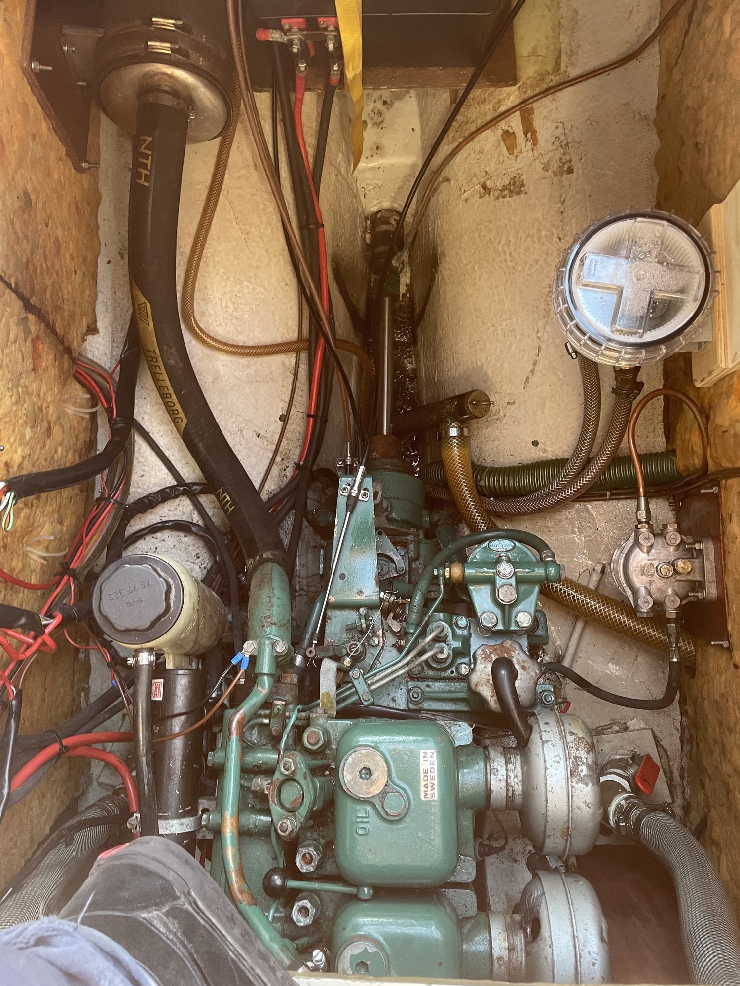

Nu har jag tömt hela tanken på diesel och bytt filter två gånger. Hällt i liten skvätt till och sen pumpat ut det också och har i medel som sägs ska lösa det. Motorn startar med extern tank och går bra. Byter till vanliga tanken och motorn går fint i 20 minuter och därefter dör den.
funderar på om det är relaterat till luftning av tanken. På CAV filtret / vattenavskiljaren kopplar jag direkt på röret som går ner i tanken, här kan jag lufta med hjälp av den externa tanken hela systemet (alltså alla skruvar). Men när jag sen kopplar in externa tanken torde det ju finnas luft i röret mellan tanken och CAV filtret, försöker jag lufta här (öppnar skruven på toppen av filtret) så kommer det ingenting (luftar med startmotorn då handpumpen inte fungerar alls).
min teori är att motorn går 20 min typ så det är all diesel som är i rör och filter fram tills att jag får in luft genom det som varit mellan röret och Cav Filter. Men hur kan ska man lufta här?
Tacksam för svar!
ps. Har någon tips på bra prisvärd dieselmekaniker i Göteborg så är jag också tacksam för det. För nu börjar jag bli trött på det här!
bild för att visa motorn
luftning av   tanken  ja om inte gjort så kolla den ,nät kan bli blockerat.
kör med öppnat tanklock som prov .fungerande handpump vill du nog ha särskilt om/när batteriet börjat bli svagt.  inte ge upp.. ps sjösatte i lördags mkt att dona med i år  B
