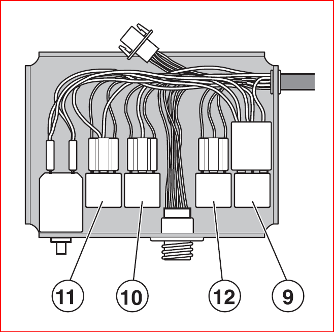

Jag vet inte riktigt hur det ser ut på din motor, men på många av VPs dieslar finns det en svart box uppepå motorn, med en runt multikontakt som är ansluten till kabelstammen och motorns instrument. Det är iband glappigt i den där multikontakten och då kan instrumenten bete sig litet hur som helst.
Är det en KAD44/300 så kan du prova tillbörja med att byta plats på reläerna i den svarta lådan som herr Ohm omtalar.
Relä nr 11,10,12 är identiska där huvudreläet nr 10 och jordningsreläet nr 12 spänningssätter instrumenten via tändningslåset.
Varvräknaren visar noll, tempmätaren visar fullt utslag, oljetrycksmätaren visar inget utslag , voltmätaren visar 12,0 V som jag ser det.
Kan som herr Ohm skriver spöka i den 16 poliga kontakten som syns på bilden.

Felkälla nummer ett när det gäller VP-dieslar med en "svart låda" och sextonpolig multikontakt.
