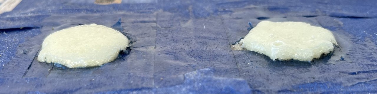

Håller på med att göra om fästhålen för ett akterankare på den integrerade badplattformen då jag vill förebygga läckage (igen) vid de genomgående skruven.
Teakribbor 12 mm
GRP 5 mm
Balsa 18 mm
Djup 35 mm i 6 st hål med diameter 27 mm.
Blandade till klar West System epoxi med snabb härdare, temperatur ca 20-25 grader, och grundade mha liten pensel ned i hålen för bra fäste.
Steg 2 var att blanda i filler 404, stark koncistensgivare, och fyllde hålen upp till kanten. Höftade satserna så det blev 3 små satser med ”smet”, inget konstigt/svårt trodde jag.
Men ”smeten” pös över och jag undrar varför för det förväntade jag mig inte, någon som kan förklara?
• för stor mängd epoxi som blir för varm?
• beror på filler 404?
Vill lära mig om jag gjort på fel sätt.
