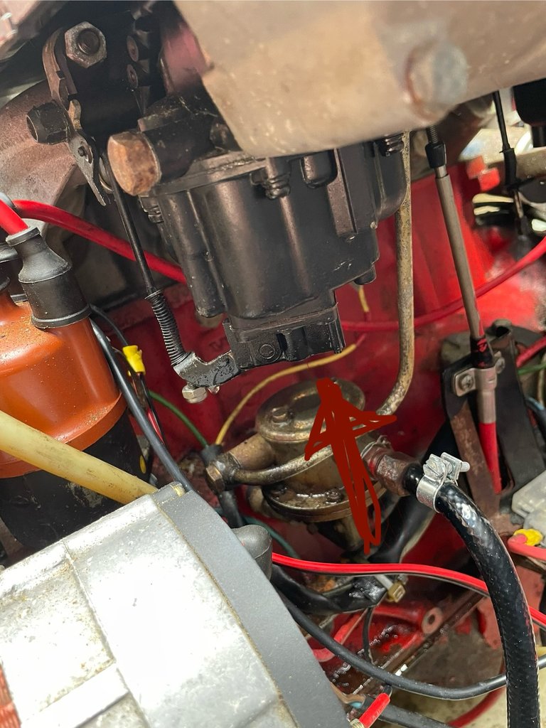

Förra säsongen var den lite svår att få igång, men brukade alltid starta efter en stund. Nu när jag förbereder iför sjösättning så går den inte igång alls.
Med startgas så startar den igång, men dör igen strax efteråt. Misstänker därmed att felet beror på bränsleförsörjningen.
Tanken är full och tankade i slutet av förra säsongen. Har pumpat på blåsan men utan någon skillnad. Märkte idag att en av förgasarna läcker bränsle undertill, den andra förgasaren gör det inte. Kan felet orsakas av att en av förgasarna är igensatt och därmed svämmar över?
Skickar med bild på förgasaren där det läcker samt en video på när den startar en stund med startgas och sen dör.

Gällande din motor så har felet redan konstaterats enligt dig själv. Bara att riva isär BÄGGE förgasare och byta samtliga packningar efter du/någon har gjort rent förgasarna.
Troligtvis har du vitt mjöl som sätter sig lite överallt pga etanolen som finns i dagens bensin. Möjligt att du har vatten också i bensinen.

Ok tack, det var en fråga, var osäker på vad anledningen kunde vara. Känns konstigt att båda förgasarna har satt igen sig, men kanske räcker att en gjort. det för att motorn inte skall starta? Ska se om jag kan testa med annan soppa också. Tack för svar.
Ett tips jag fick från Pentas testare är att koppla bort tanken och köra motorn med alkylatbensin de sista minuterna, så att ingen vanlig soppa innehållande etanol står i förgasarna över vintern.
Då kan ju eventuellt såna här problem undvikas, om det nu är det som är problemet?

Men du skriver ju att en flödar över!
Hjälper inte med annan soppa...
Du har problem med flottören som inte stänger, så av med förgasare och plocka isär och rengör.
Du är medveten om att bensin i flytande form i ett motorrum är mindre bra, speciellt om det läcker också.
Inge fusk nu, motorn kommer att starta betydligt bättre och gå bättre.
