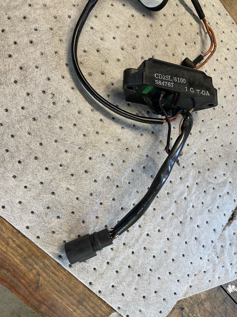

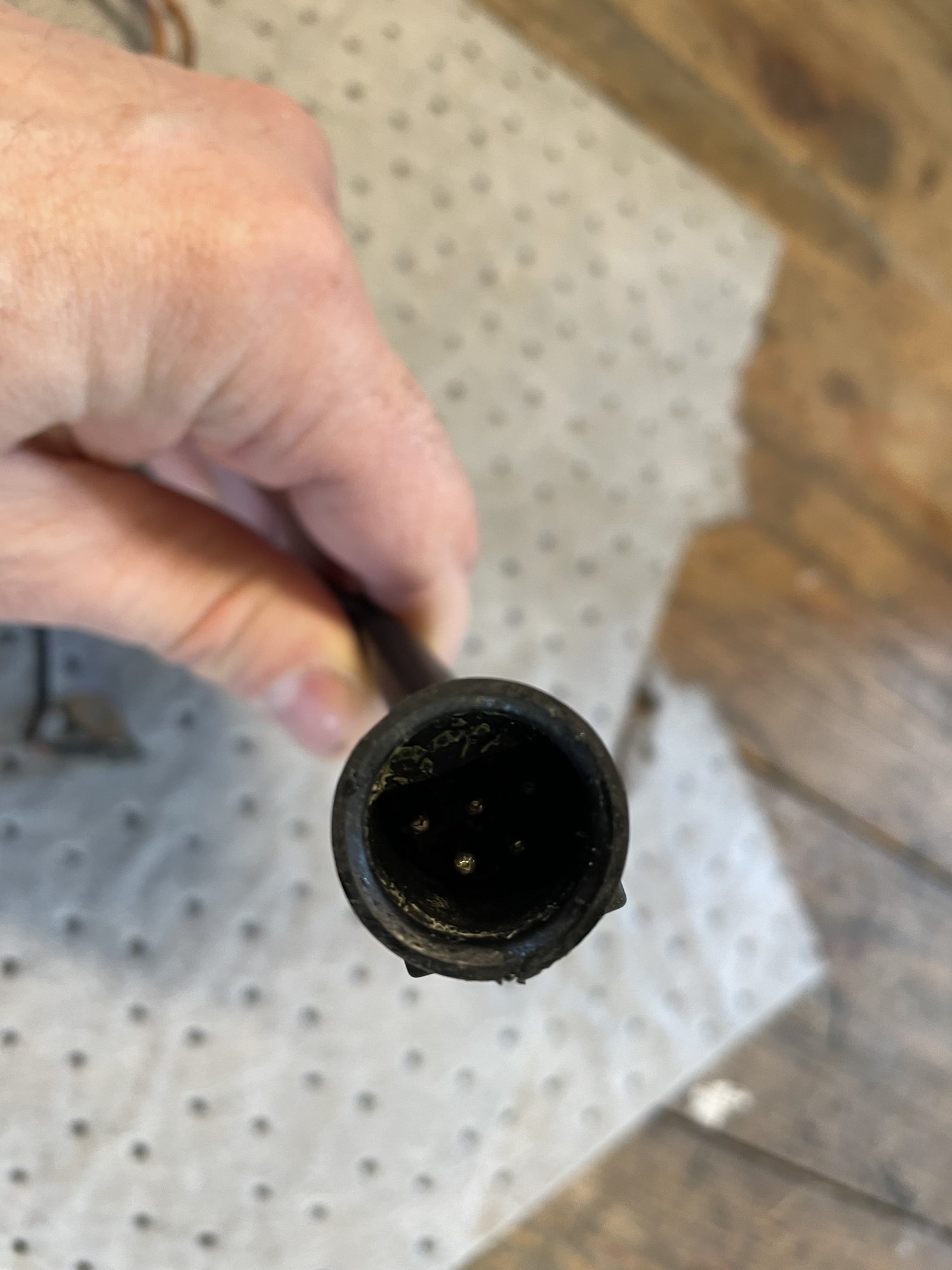

Nån som vet hur jag lossar kablarna ur kontaktstycke?
inga gissningar utan endast om någon som vet hur man gör.
bifogar bilder.
tack för hjälpen.
mvh Björn

Hur man gör på den specifika kontakten är omöjligt att gissa efter att tittat på dina bilder. Men alla sådana här kontakter har ett stift med en låshake som håller stiftet kvar i kontaktblocket efter att det blivit intryckt. Det finns verktyg som kan kan stoppas in i kontaktblocket så att låshaken trycks in och därefter kan stiftet dras ur. (Bild på verktygssatsen längre ner) I annonsen finns även exempel på borttagning av stift.

Tack för hjälpen.
jag fick loss stiften.
för framtida info så visade sig att höljet är gummi och att det räckte med att dra i kabeln så kom stiftet ut, alltså inga låsningar.
