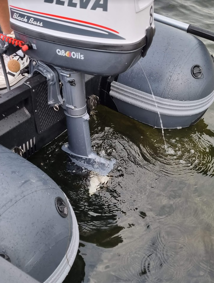

Köpte en Weststream gummibåt förra sommaren (med katamaranskrov). Satte en 8 hk Selva utombordare på den.
Men den går inte att få att plana. Så fort den börjar höja sig ur vattnet så pontonerna går ovanpå vattenytan, så tappar propellern "fäste" i vattnet och varvar upp. (Så kallad ventilation.)
I mitt tycke sitter propellern ca 5 cm för långt upp för denna båt. (se bilder)
Men Weststream anger att alla deras gummibåtar ska ha kort rigg, och att de testat med Selva. (En av anledningarna till att jag valde just Selva var att jag såg den på en av Weststreams bilder på hemsidan.)
Vet inte om det är en synvilla men på den andra bilden ser det ut som om motorn kan monteras lite lägre på akterspegeln. Men jag antar att det har utretts redan ....
Inte för att jag har någon erfarenhet av de båtarna, men det där ser ju helt fel ut. Propellern är ju nästan uppe när du inte ens kör. Förstår verkligen att den suger luft.
Håller med om att det på andra bilden ser ut som det finns lite luft ovanför akterspegeln, men den sitter som den ska. (Visserligen upptiltad ett hack på den bilden, men det gör ingen skillnad.)
Jag har varit i mailkontakt med Weststream, visat bilderna, och de säger att det är svårt att avgöra om propellern sitter för högt på de bilderna. Men de står på sig om att det ska vara kort rigg. Funderar ändå på att låna en lång rigg av någon och testa. Har jämfört specar på olika motorer och lång och kort rigg verkar vara standardiserat, så det borde inte vara något speciellt med Selva.
Det hade verkligen varit intressant att hitta någon annan som har Weststream och jämföra...
