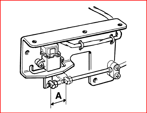

Är denna ok får man gå till justering av EDC:n via gasvajerns överföring i potentiometergivaren. När det är ett reglage som inte kommer ifrån Volvo så är kalibreringsproceduren lite annorlunda, dock snarlik om det är ett Volvo reglage.
På bilden ser det ut som om du har ett helt mekaniskt reglage, fabrikat ”Morse”. Men jag kan se fel.
