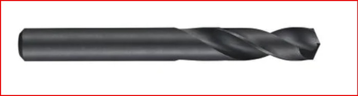

NW355 263 Postad 15 Februari , 2024 DP-D, DP-E drev väl? Alltid bra att få popnitsborr av isolerarna på energiverken. 1 Dela detta inlägg Länk till inlägg Dela på andra webbplatser
Makro 1 234 Postad 16 Februari , 2024 Jag tycker också att det ser ut som DP-E men det är inte alla som känner till det utan kallar drevmodeller i den serien för 290, fast vi vet ju ändå vad som menas 😉 Tack för tipset, jag känner ingen på energiverket men nu vet jag att det det finns popnitsborr att köpa. 1 Dela detta inlägg Länk till inlägg Dela på andra webbplatser
