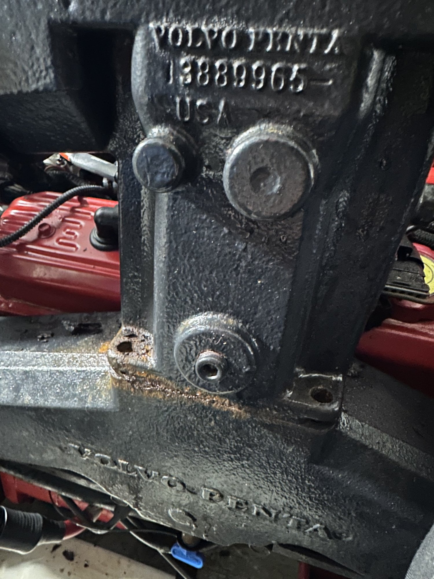

Hej! Jag har en Volvo Penta 5.7 GXI-J, sjövattenkyld, årsmodell 2010. Båten har gått på västkusten från Oktober 2010 tills i våras då jag köpte & fraktade henne till Stockholms skärgård. Motorn är alltså ~14 år och har original limpor/knän.

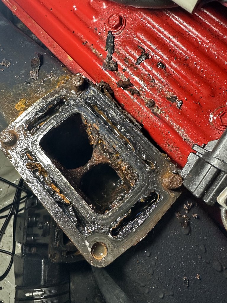

Redan vid besiktning i våras noterades utvändig rost (Bild 1), främst i/runt packningen mellan limpa & knä, men även vissa spår av "rinningar", ifrån packning och nedåt på limpan. (Bild 2).  Jag bestämde mig därför för att öppna upp och titta inför en eventuell ompackning alternativ helt byte, och tycker personligen det ser rätt så grisigt ut. Både ovanifrån i limpan (Bild 3), Högst upp på "knät" (Bild 4) och mot blocket (bild 5 + 6 - se nästa post).

Här på västkusten räknar vi med att limpor & knän kan i bästa fall hålla 10 år om de är sjövattenkylda.
Och ska man byta ser man till att få tag i Barr Marine limpor & knän (De tillverkade till Penta)
Kinaprylar håller hälften så länge.
Och ja, byt stift och gör full service på motorn nu i höst.
Tre av fyra skruvar på bilden har varit av en längre tid. Annars kulle inte brottytorna vara så rostiga . Stor risk att avgasventilerna är rostiga. kör motorn med startmotorn med stiften i utan tändkablar, så hör du om det pyser från avgasportarna. Kolla även packningsytan på cylinderlocket så att den inte är för ojämn på grund av rost.
Det skiljer inte jättemycket i pris mellan Barr och originallimpor. 551:- på en limpa. Alltså ca 10%. Om man ska sälja båten är det nog bättre om det står Volvo Penta på limporna.

Min upplevelse är att jag drog av bultarna när jag tog loss limporna nu, de satt som berget tills det ”small till”, och släppte.
Förlåt för okunskap, men då det ju finns tydligt invändig rost i limporna lär väl ditt antagande kanske stämma oavsett?
Jag har tyvärr ingen koll på vart avgasventilerna sitter eller fungerar, men jag ska göra som vanligt: Google & Youtube, och sedan göra ett försök.
Gällande ytan på cylinderlocket måste jag också kolla upp. Vad gör jag om det är för mycket rost där? Knackar bort främst eller även andra övningar?
