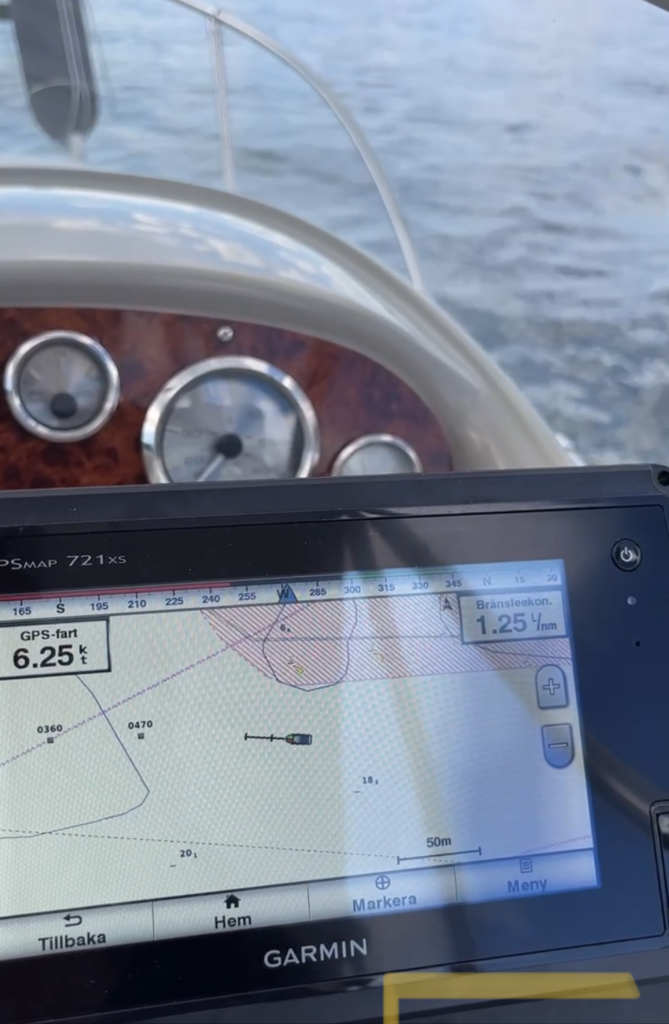

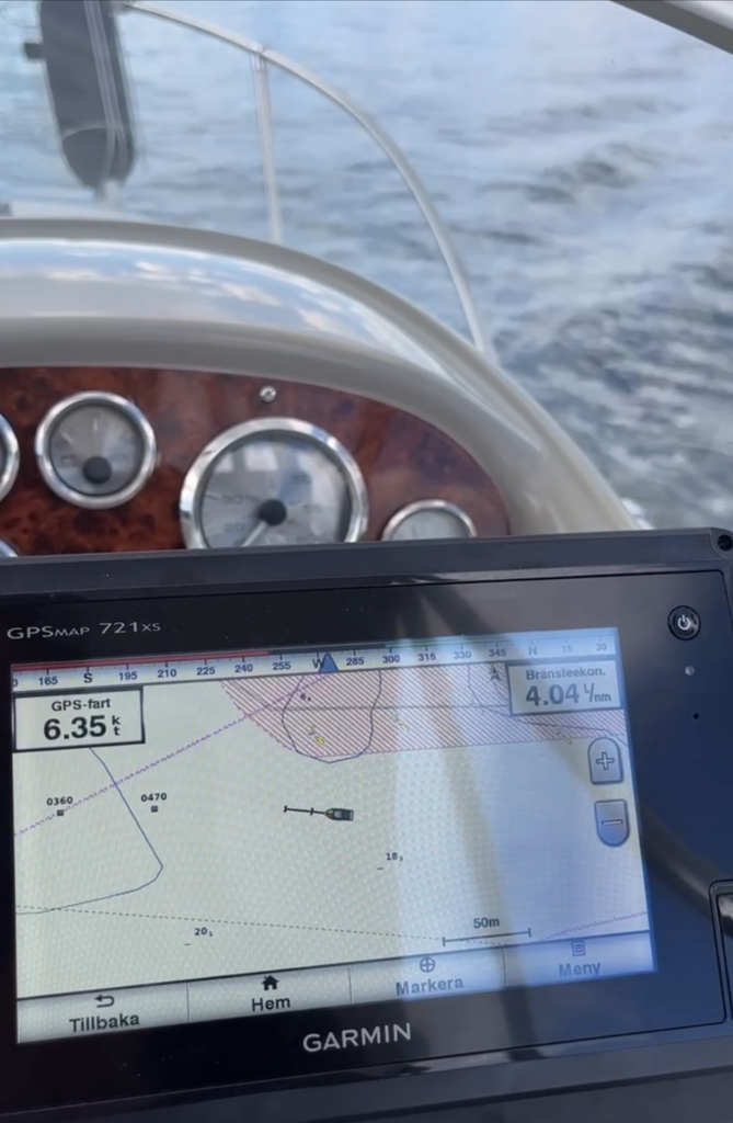

Men..  i låg fart 6-7 knop,kan flödet hoppa allt mellan 1-18l / nm..  Kan detta stämma eller är det något problem med flödesgivaren? och om det skulle stämma ,är detta ett. förgasarproblem ?

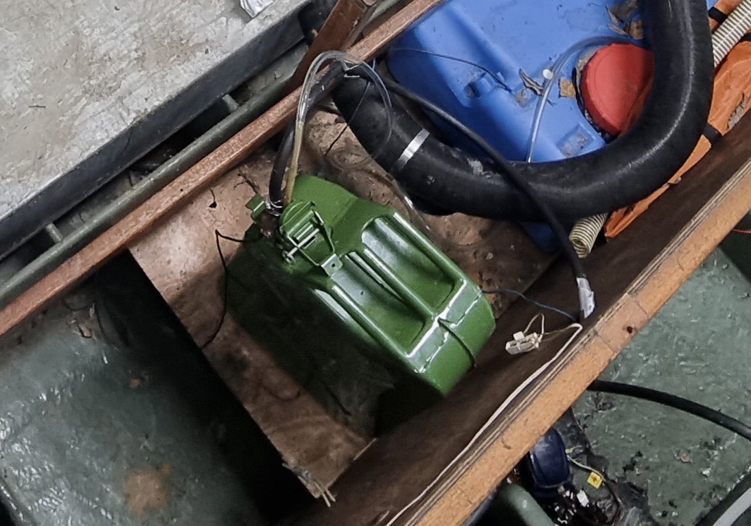

Hej igen, vi använde oss av jeepdunkar under tiden tanken byttes. Se dock till att dunken är jordad, sitter fast och att luftledningen mynnar utanför båten. Påfyllning av dunkar ska alltid ske på land. Kan även vara bra med en handpump (pumpkula) på bränsleledningen.
aha , ja jag har just beställt en reservdunk med slanganslutning som jag tänkte ställa ovanpå motorluckan som får stå på glänt som slangen får gå ned igenom. sedan köra en sväng i låg fart och sedan mäta/väga.   Det bör väl ge mig  faktisk  förbrukning som Förhoppningsvis är väsentligt lägre än vad flödesmätaren påvisar…
