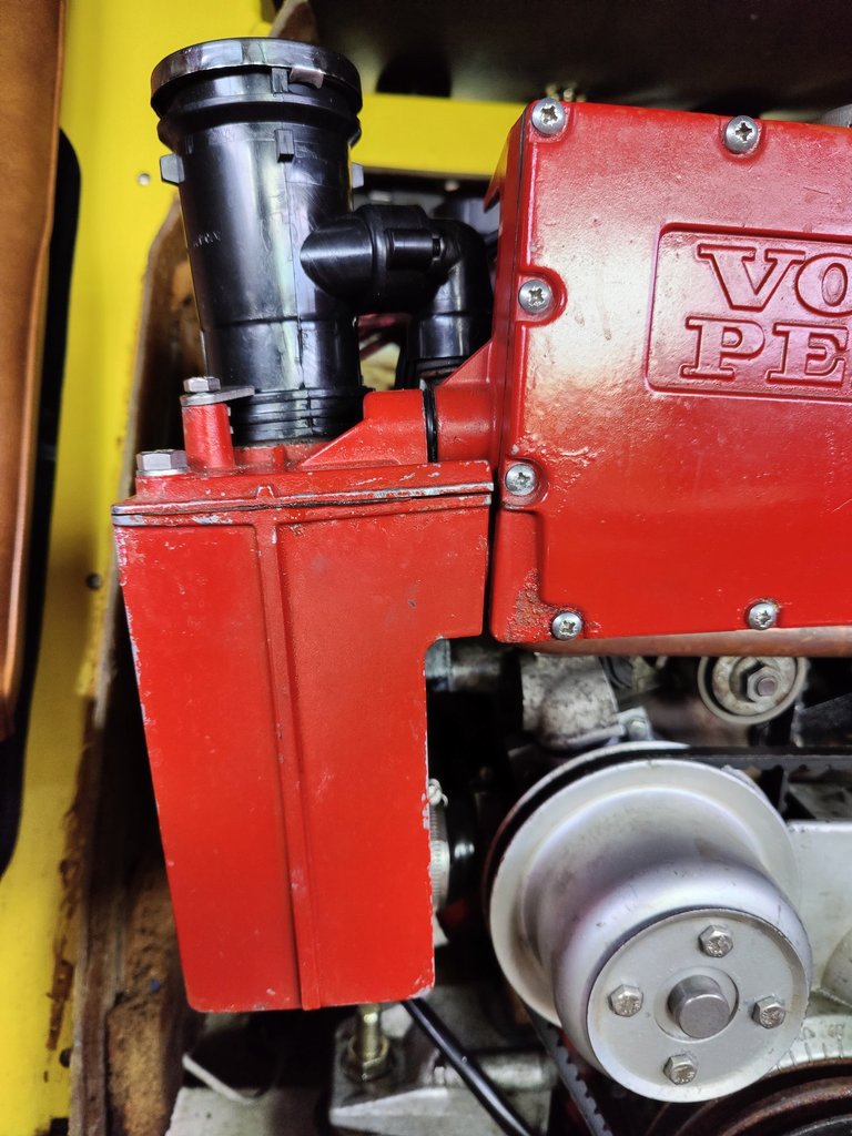

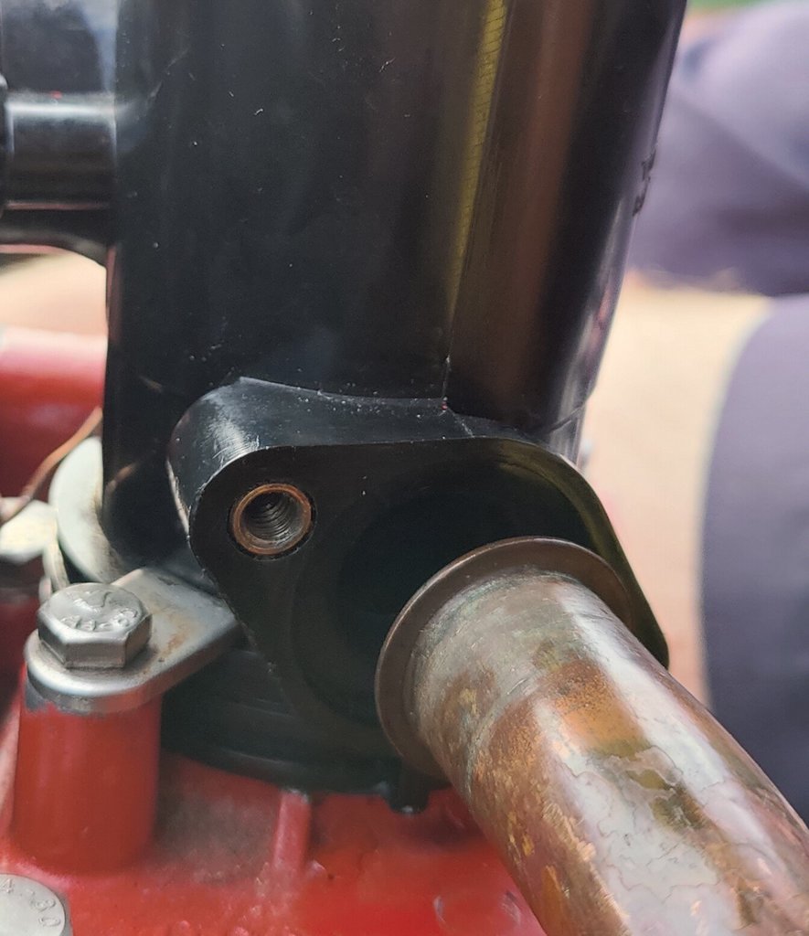

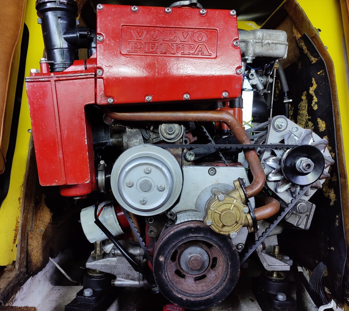

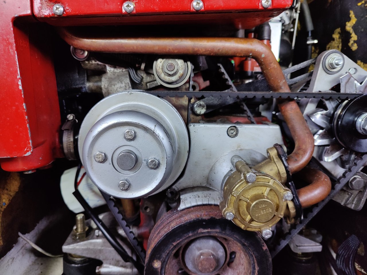

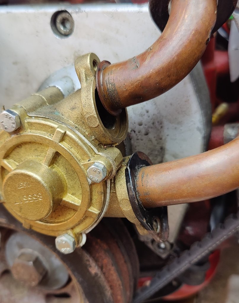

Problemet (som är kvar) är vattenröret mellan sjövattenpump och silhus. När jag satt dit det i sjövattenpumpen ser det ut att vara en dryg cm för kort vid silen, och dessutom ser inte vinkeln rätt ut, se närbild. Jag tittade inte supernoga på den gamla motorn när jag skruvade isär den i vintras, men den ska ha gått bra så jag antar att röret passade som det skulle där.
Försöker tänka ut några möjliga orsaker:
1. Deformerat rör. Känns inte sannolikt, om det verkligen var okej innan demontering. Det borde krävas ganska mycket våld.
2. Felmonterad värmeväxlare. Jag kan då inte förstå hur den skulle kunna hamna mer än en centimeter fel när den sitter direkt på limpan, men vem vet...
3. Felmonterad sjövattenpump eller transmissionskåpa. Verkar inte heller finnas möjlighet att sätta annorlunda.
3. Skillnader mellan blocken eller topparna, som påverkar avståndet eller vinkeln mellan delarna. Här hoppas jag att någon har gjort liknande konvertering och kan svara om det borde gå problemfritt. Transmissionskåpan som håller pumpen passade bara i två hål av tre, så den är jag lite misstänksam mot.
4. Oskicklighet hos mekanikern. Högst troligt.
Skickar med lite extra bilder, om någon kanske kan se något tokigt i positioner eller vinklar.

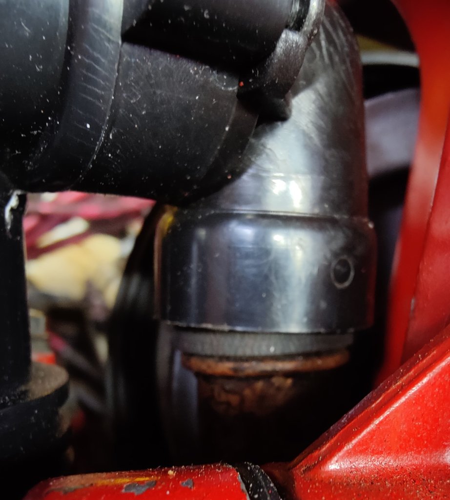

På denna bilden har jag tryckt in röret så långt det går i silen.
Även på utloppssidan verkar silen sitta för högt. Inte lika mycket diff som vid pumpen, men det kan bero på hur oljekylaren är vinklad just nu

Ok, så jag vet fortfarande inte om problemet har med bytet till B230 att göra eller om det alltid kan bli om man byter komponenter, men jag löste det med att mjukglödga rörkrökarna, då blev de nästan mjuka som smör och kunde lätt justeras så att rören passade.
Nu hoppas jag bara att rören inte är så mjuka att vattentrycket får dem att krypa ur sätena - rören sitter ju bara instuckna i en ände och skruvade i den andra.
Mjukglödga = Värm med t.ex. gas så att kopparn glöder och låt sedan svalna långsamt
Redigerad av keab
Om du vill ha rören hårda är det bara att glödga igen och kyla rören i vattnet så blir dom hårda
