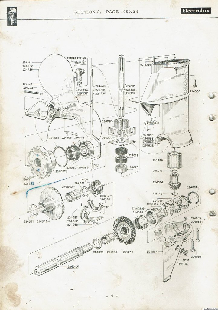

Jag har en gammal söndrig Archimedes 50, som jag håller på att konvertera med en elektrisk motor. Har inte hittat några spräng skisser på den och motorn vägrar gå av botten fast vi skruvat loss alla bultar och skruvar som vi hittat. Mellan motorn och "botten" finns det en packning, och på sidan fanns fyra bultar vi fått av bultarna på. Men den vill fasen inte av. Någon som vet hur man får av den så att man kan komma åt axeln från toppen?

Kan det vara växelföraren som du glömt lossa?
(nr 224575 på bifogad bild)
Den ska gå att komma åt från en lucka på sidan.
