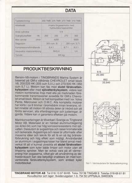

Tack. Det är en Tingbrand Marin-konverterad Cheva 350 270hk. Enligt deras spec är max varv 4200 varv, samtidigt som det står max effekt 270hk vid 4500 varv. Lite förvirrande. Det är alltså en utbytes.
