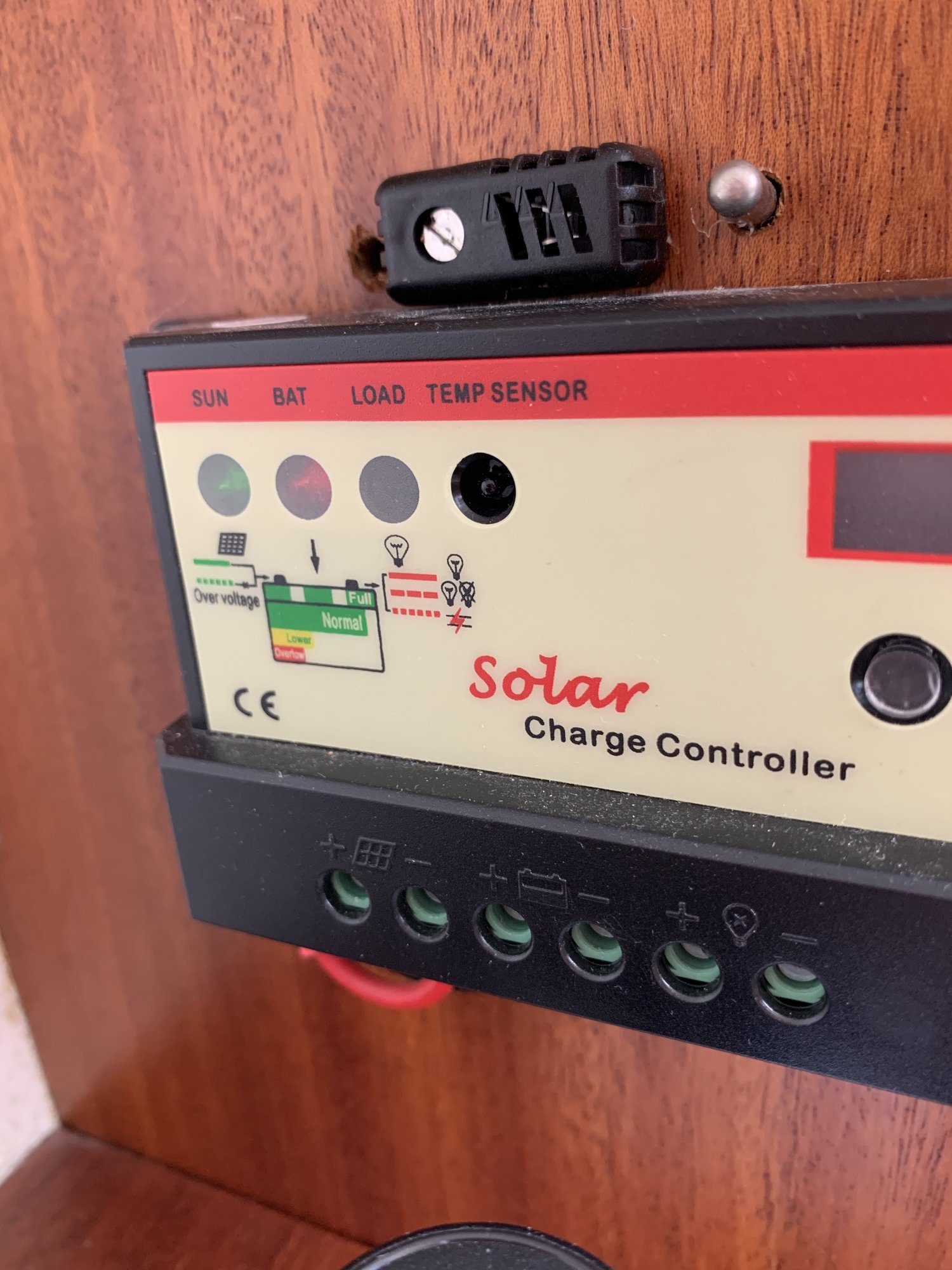

Jag antar att de lampor/mätare som lyser svagt är på den panelen du har en bild på? Det är iaf panelen på en regulator till solpanelerna, om du inte visste det.
I så fall är det inte så konstigt eftersom man gärna kopplar så att solpanelerna laddar även om man slagit av huvudströmbrytarna. Det är ett sätt att få laddning utan att några lampor eller annat drar ström. Dock så drar alla regulatorer lite ström tex för att få indikatorlampor på dess panel att visa vad som händer.
Jag känner inte till just din regulator men det som gör mig lite undrande är att panelen visar en svagt lysande röd lampa för batteriet. Det kan vara ok men kan också betyda att batteriet är på väg att ge upp. Testa att ladda upp batteriet med en vanlig (nätansluten) laddare och se om lampan slår över till grönt.

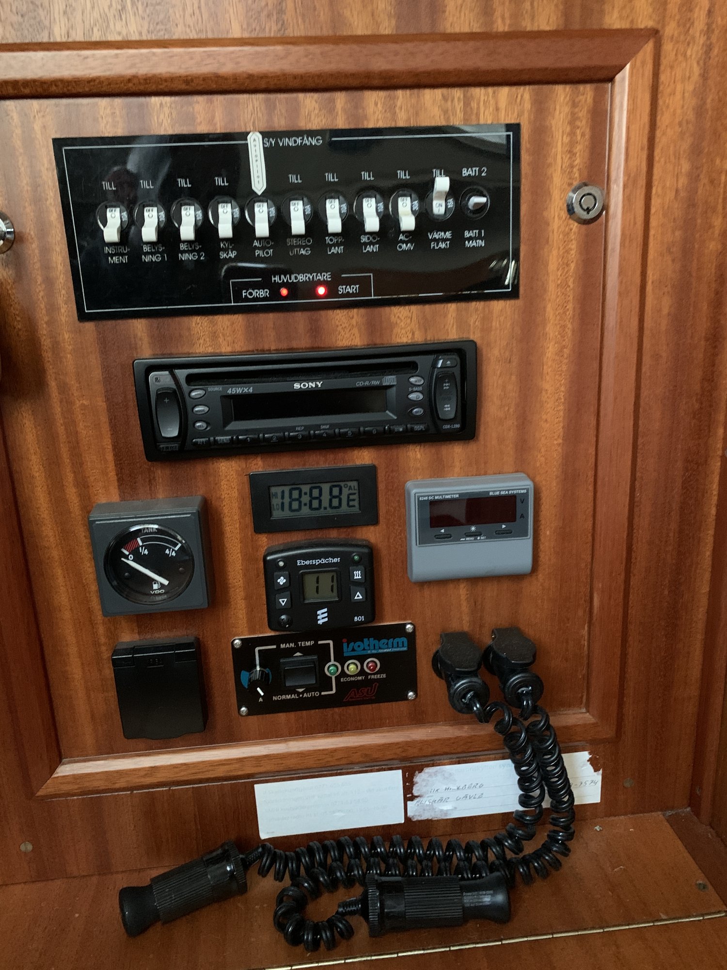

nej det är inte lamporna på  regulator jag menar utan på instrumenten, skickar en ny bild.

Spontant ser det ut som om det är indikatorlampor på strömbrytarna för Start- och Förbrukningsbatterierna. Har aldrig sett det tidigare. Snygg panel iaf.
Skulle inte oroa mig om det bara är de två lamporna som lyser!
Om du har strömmen till instrumenten kopplade via regulatorn, de 2 skruvkontakterna längst till höger i din bild, så får de ström från solcellerna även om du har batteriets huvudbrytare av. Det skulle förklara varför de lyser "lite svagt". Jag skulle i så fall föreslå att du sätter en brytare på kabeln som går från regulatorn till instrumenten så du kan stänga av även där då du lämnar båten.
