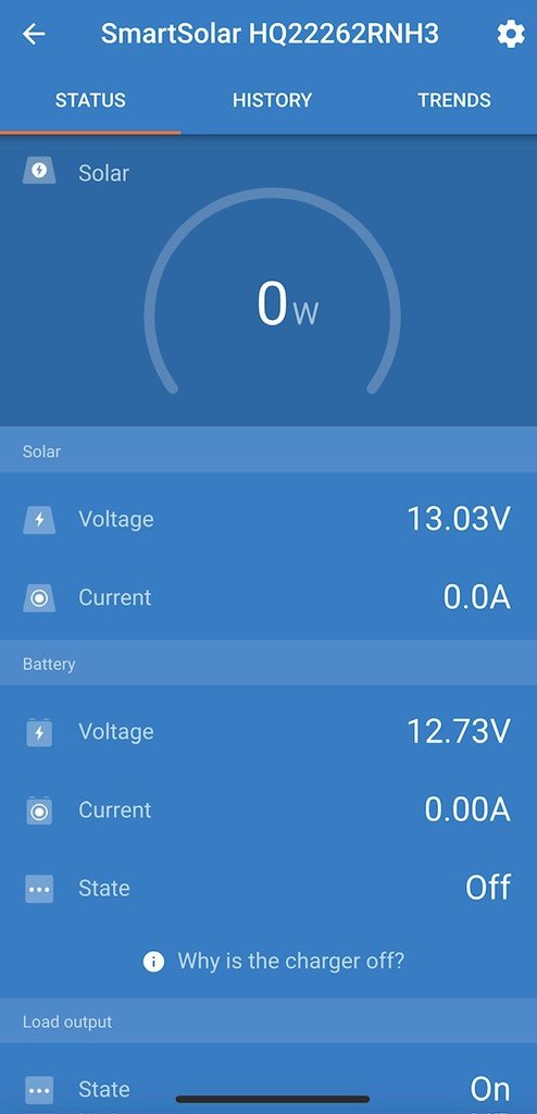

Nu efter uppstart efter vintern så misstänker jag att solpanelerna eller en av dom är defekta. Har 2st Sunbeam Tough 30W som fungerat utmärkt. Men när jag mäter på dom så får jag 14V på ena och 11,7V på andra i fullt solsken. Visserligen från sidan, men ordentligt med sol. Skall jag tolka det som att den på 11,7V är defekt? Nedan en bild på när jag bara har den som ger 14V inkopplad. Ser inte ut att ladda batteriet något vidare.
Det skall väl vara omkring 18 volt på varje panel vid solsken.
Hur är dom kopplade? Parallellt till samma regulator? Eller till var sin regulator?
Du har alltså kopplat bort panelerna så nära panelerna som möjligt och där mätt spänningen? Eller har du mätt någon annanstans?
De är parallellkopplade och jag har kopplat loss dom och mät på ”originalkabeln” var för sig.
Mät panelerna var och en isärkopplade OCH bortkopplade från regulatorn till att börja med. Då är de olastade och skall ge 18-22V (21V enligt spec för dina paneler) så fort de får lite solsken. Är det så du mätt när du bara fick kring 12V, eller var något annat inkopplat till någon av panelerna ?   Om det var så - alltså totalt olastat/icke inkopplat, mätt med multimeter - så är det något fel på panelerna, ja.
Men om detta verkar ok så sätt även en glödlampa 12V/5W eller nå't (typ parkeringslampa till bil) på kablarna, och den borde lysa duktigt starkt om panelen blir lite solbelyst. Gör den det (och inte bara fisglöder eller inte lyser alls) så har du kräm ur panelerna.
Ibland har panelerna en skyddsdiod över plus/minus. Men att den går sönder på båda och så att den börjar bete sig som en zenerdiod och dessutom vid 112-14V känns inte riktigt rimligt.
Exakt så har jag mätt, bortkopplade och var för sig. Verkar var skräp Sunbeam Tough, har fått 2st på utbyte tidigare denna gången är det väl kört med garanti. Är nog precis över 5 år.
