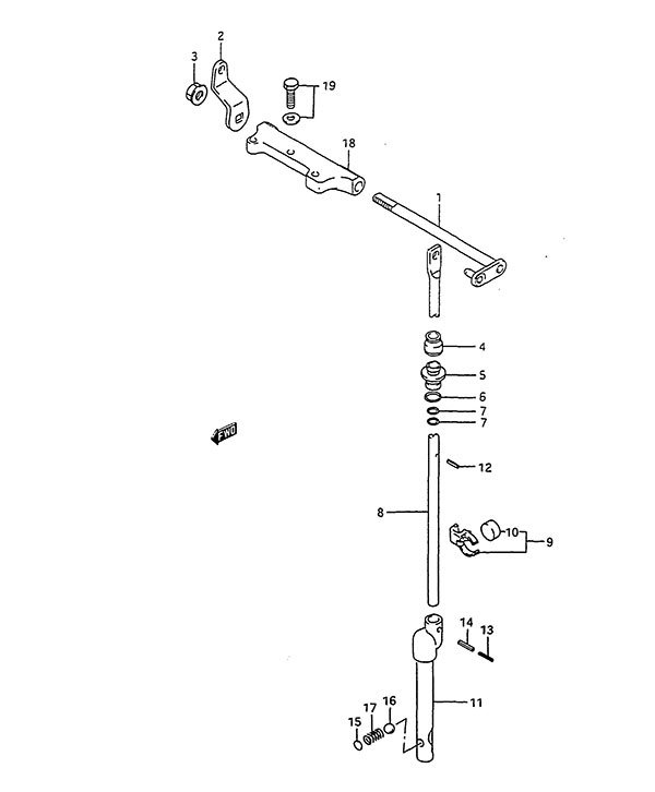

Jag har sett videon, men fattar inte riktigt vad kan man lossna där. Om tar bort muttern hur hjälper det?
Om du öppnar muttern så kan du skjuta in stången som muttern sitter på som då frigör växelföraren. Se bild nedan så förstår du.
  • Tack 1
35 minuter sedan skrev Craycoat:
Tackar! Lossnade muttern och provade trycka in den men det gick inte riktig bra. Ska prova det igen med mer kraft.

Prova att röra växelreglaget mellan fram och back samtidigt som du trycker.
Tackar alla som har svarat! Öppnade muttern mera och tryckte den (stången) in och stången gick ner! Tack Caycoat!

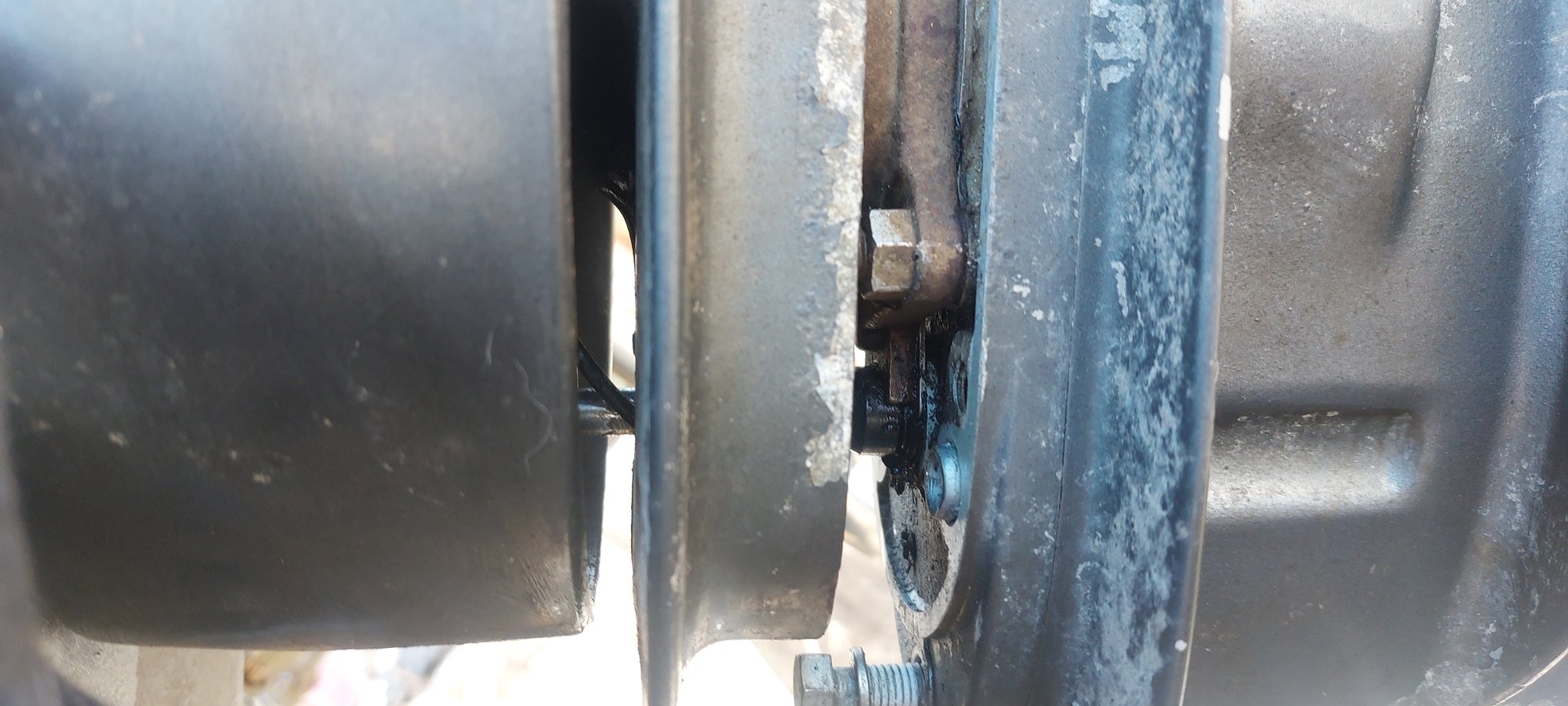

lyfter denna tråd igen. Har samma motor.
har fått ner underdelen men får inte växelföraren att hacka i igen.
hade den i neutral när jag tog i sär, satte tillbaka och drog åt muttern men den hacka inte i.
Drog i backväxeln och sen framåt och då hoppa växeln i. Men efter de får jag inte ur den igen fast jag drar gasreglaget fram och back.
ser också att axeln inte rör sig.Gjort om det två gånger verkar som växelväljaren lägger sig på ovan sidan.
Ska man lägga i växeln manuellt på underhuset och sen framväxeln upp till för att hitta tillbaka eller hur ska få dem att haka ihop där uppe?
tips?
går ju inte att se hur de står i förhållande till varandra, hade ju annars underlättat ganska mycket.
