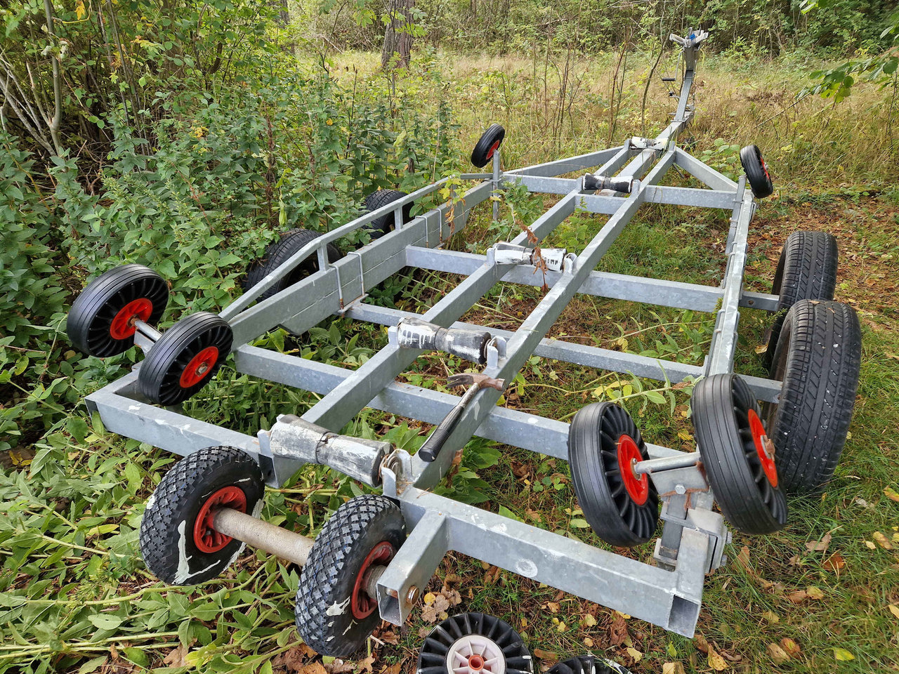

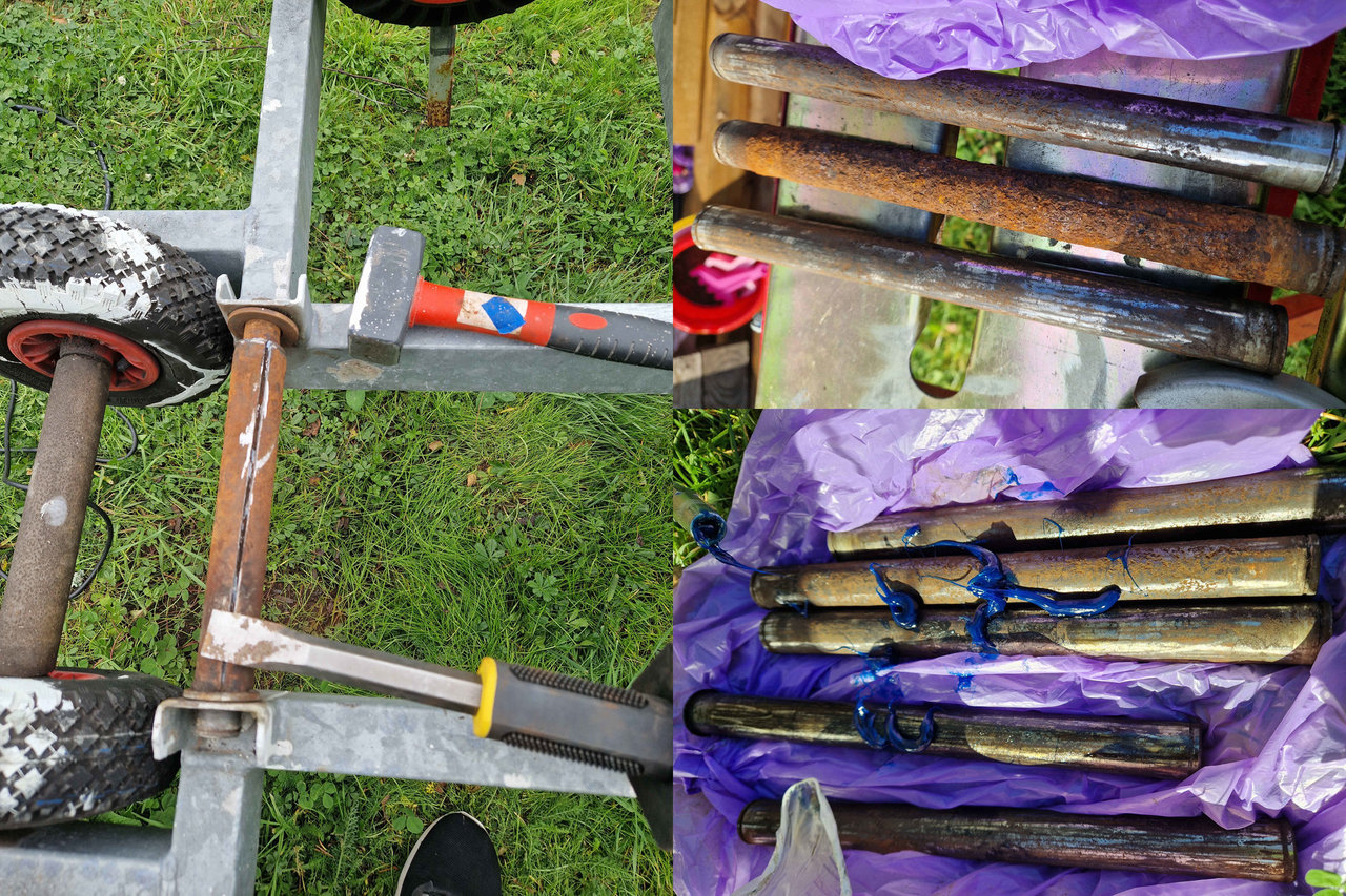

Kasjo 10 Postad 4 Maj , 2023 I år var målet att sjösätta innan sommaren börjar, för att ta revansch på förra säsongen. Allt gick bra förutom ena hjulet som gav upp. Dags att renovera trailern helt enkelt. 🙃 Dela detta inlägg Länk till inlägg Dela på andra webbplatser

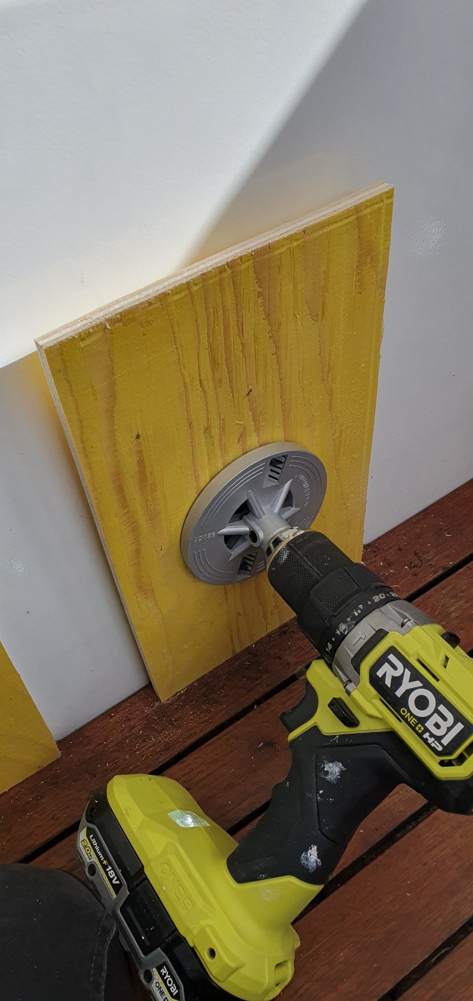

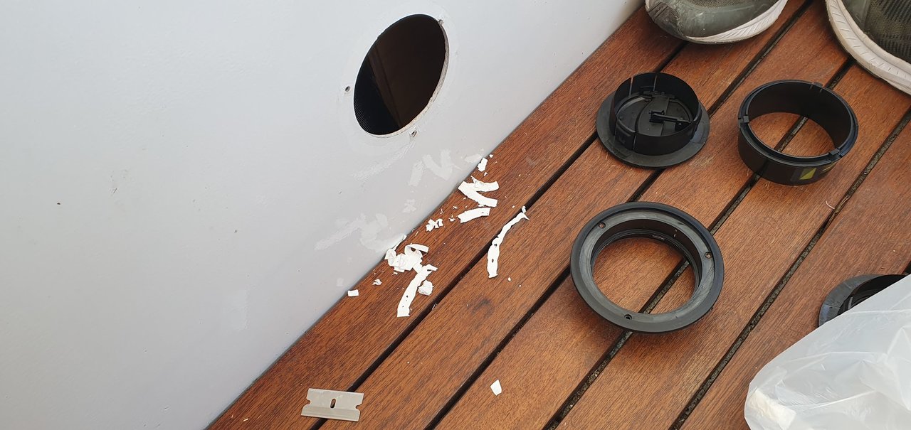

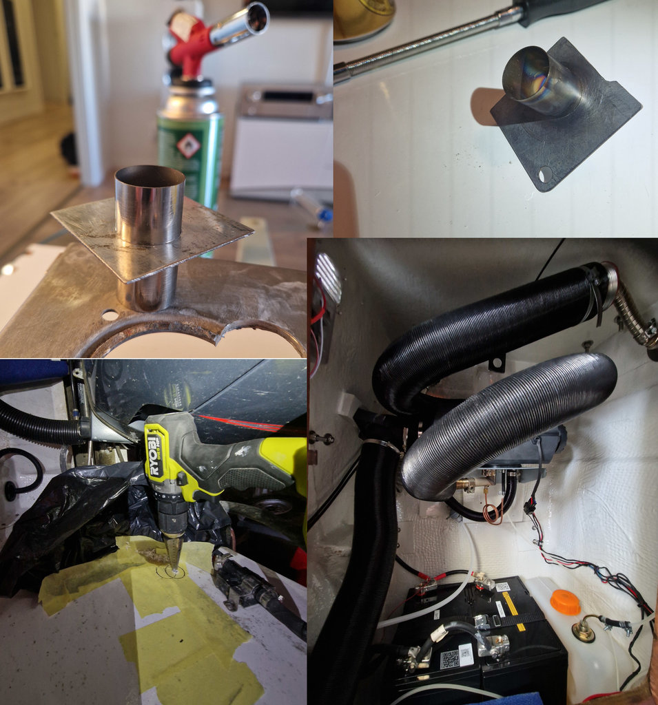

Kasjo 10 Postad 4 Maj , 2023 Nästa projekt som är påbörjat är att byta ut äldre slangar med papp på utsidan som dragit åt sig mögel. Nya beställdes och dimensionen var lite större. Fick hitta på olika fyndiga sätt att använda en hålsåg på befintliga hål. 7 hål senare och alla fingrar kvar började jag dra nya slangen. Dela detta inlägg Länk till inlägg Dela på andra webbplatser

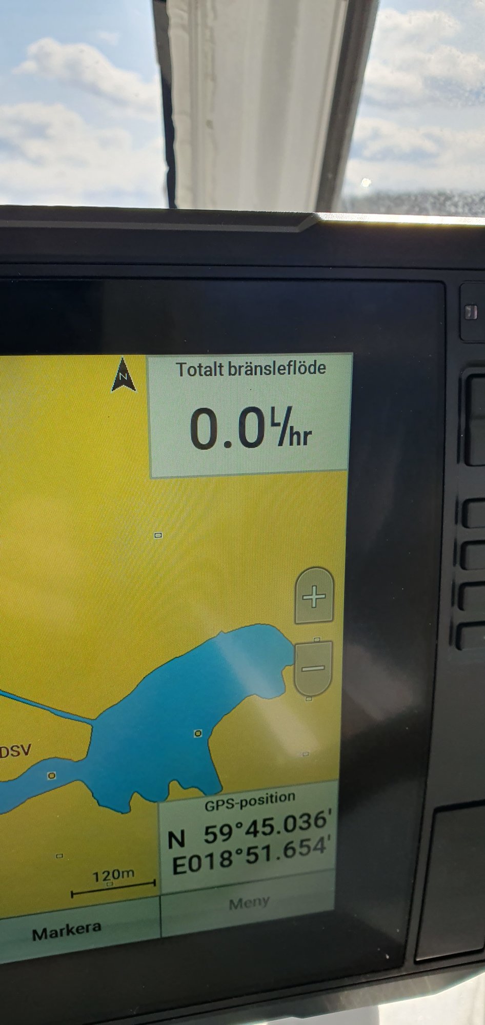

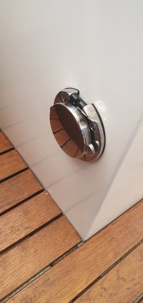

Kasjo 10 Postad 4 Maj , 2023 Utblåsventilerna jag köpte på Seasea skulle vara 75mm. Kollade med skjutmåttet och närmade sig 78 och dessutom små utfasningar i kanterna som hade behövts dremlas ut. Ville undvika att få mer glasfiberdamm än nödvändigt. Enda hålsågen jag hittade var för stor och blev att limma istället då skruvhålen kom innanför. Har kämpat med kontakten för bränslemätare Gfs 10 från Garmin och idag efter byte av NMEA kabel och flytt av strömförsörjningskabel lyckades jag få in datan i plottern. Dela detta inlägg Länk till inlägg Dela på andra webbplatser

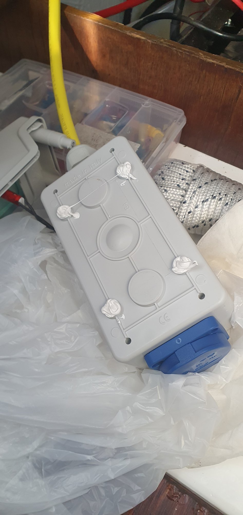

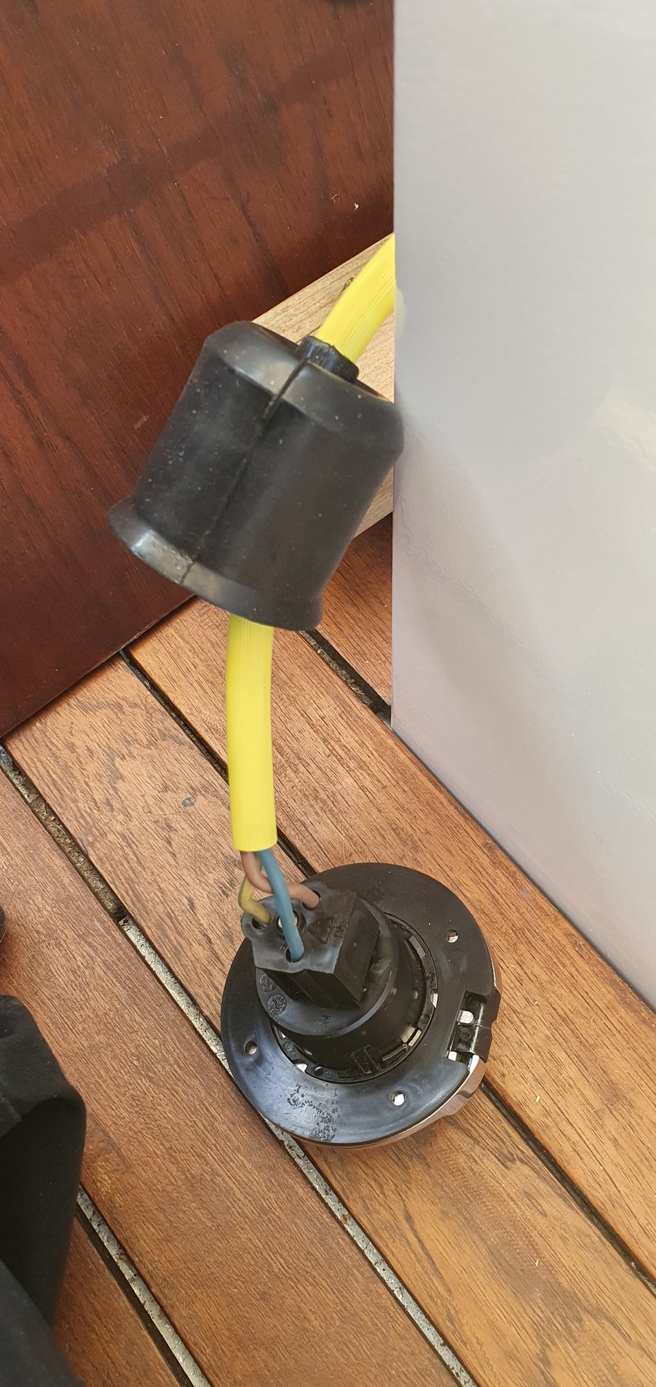

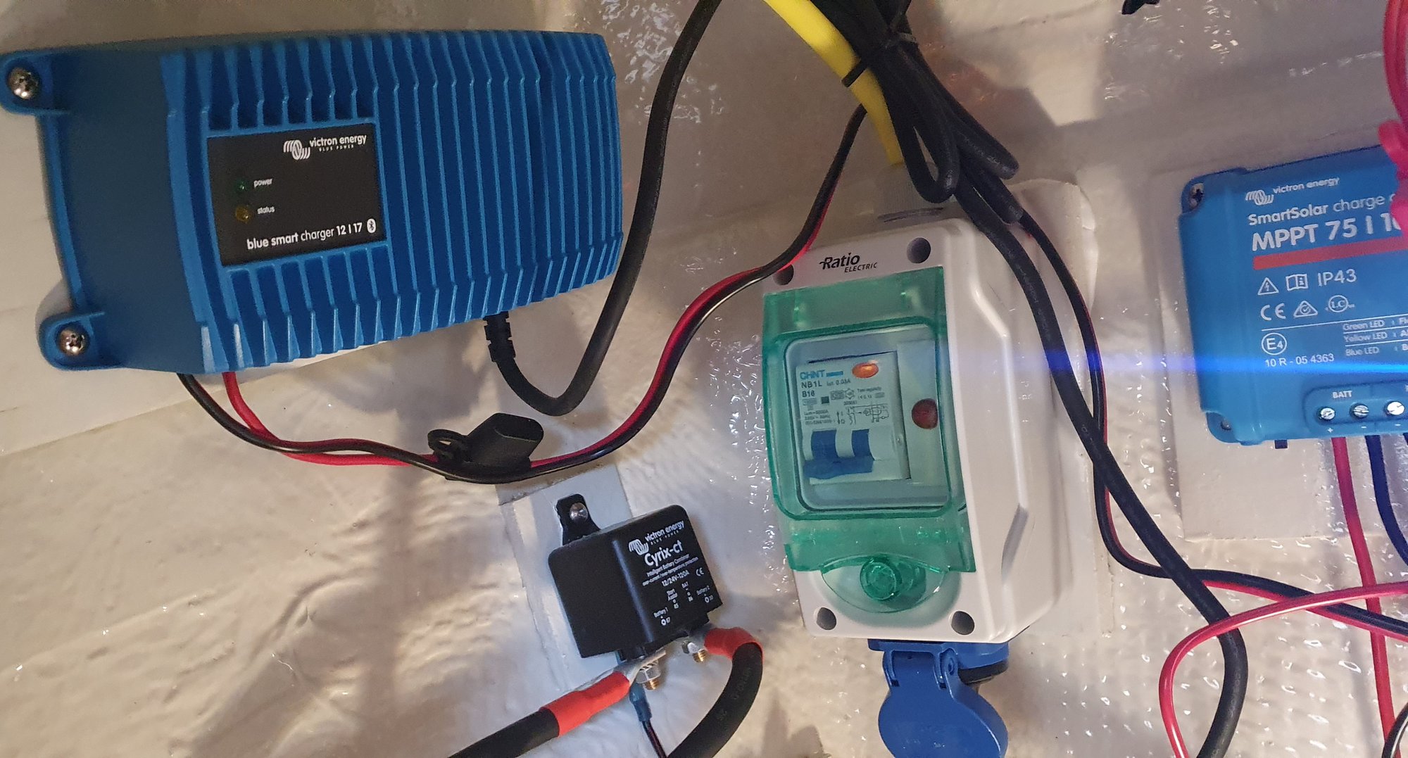

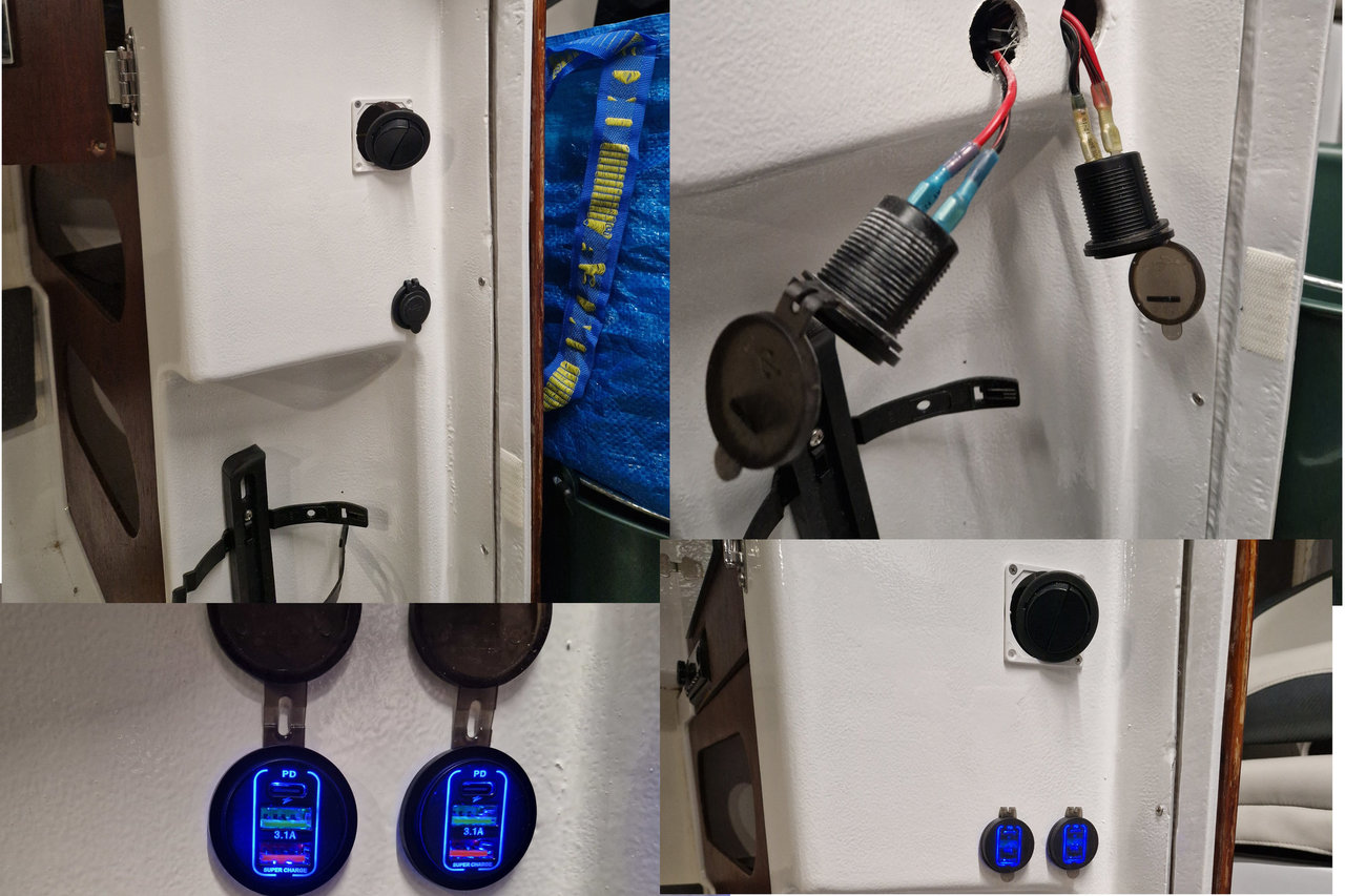

Kasjo 10 Postad 5 Maj , 2023 Idag började jag förbereda för installationen av landströmsintaget. Köpte Ratio landström från Seasea. Enda manualen som följde med var för intaget med information för uttag av hål. Själva enheten är med jordfelsbrytare fanns ingen information hur den ska fästas. Helt sluten enhet. Vet inte om jag missar någon standard i infästning för normkapslingen/apparatlådan Dela detta inlägg Länk till inlägg Dela på andra webbplatser
Kasjo 10 Postad 6 Maj , 2023 (redigerade) Antar att det ska gå att sätta på din skena men hittade ingen rostfri med kort varsel. Valde att ta upp hål, skruva och täta istället. Va extremt svårt att hitta en plats för landströmsintaget. Tillslut bestämde jag mig för det minst sämsta. Upplever att kvaliteten på Ratio är bra. Redigerad 6 Maj , 2023 av Kasjo Dela detta inlägg Länk till inlägg Dela på andra webbplatser

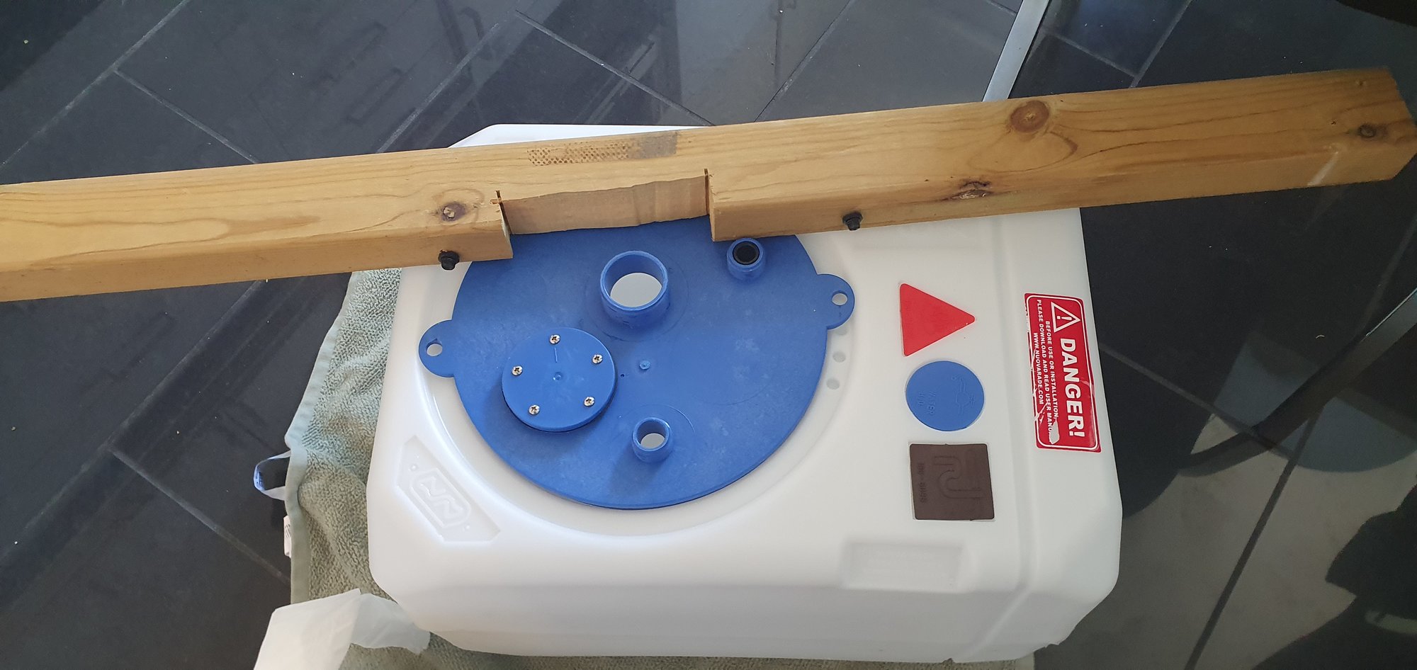

Kasjo 10 Postad 6 Maj , 2023 Testade tankrengöring och upplevde att det blev en beläggning efter tabletterna. Tog ur tanken och rengjorde. Tanken är från Diablo och helt omöjlig att öppna utan mitt vackra specialverktyg. Undrar hur det är tänkt att lyckas skruva på och av locket annars. Innan jag bytte till en modern pump pulserande vattnet ur kranen. Den nya behövs det ingen ackumulatortank för att få jämnt tryck. Dela detta inlägg Länk till inlägg Dela på andra webbplatser
Kasjo 10 Postad 6 Maj , 2023 Landströmsladdare på plats, valde att gå på Victron eftersom jag hittills varit nöjd med deras shunt och solcellsregulator. Dieselvärmaren testkörd och startade efter att pumpen primats. Låter lite mer än önskat samtidigt hade jag föreställt mig värre efter att ha läst många recensioner om dieselpumpens tickande. Nu återstår det att hitta en bra plats för dieseltanken. Ställde den bredvid batterierna när jag testade och är osäker på hur optimalt det är med evtuella risker som det kan medföra. Väldigt besviken på att eberspächer utblåset har rostat efter en säsong och inte ens kört dieselvärmaren. Förväntade mig mycket högre kvalitet. Dela detta inlägg Länk till inlägg Dela på andra webbplatser

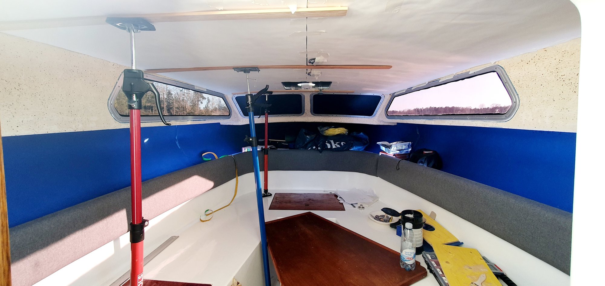

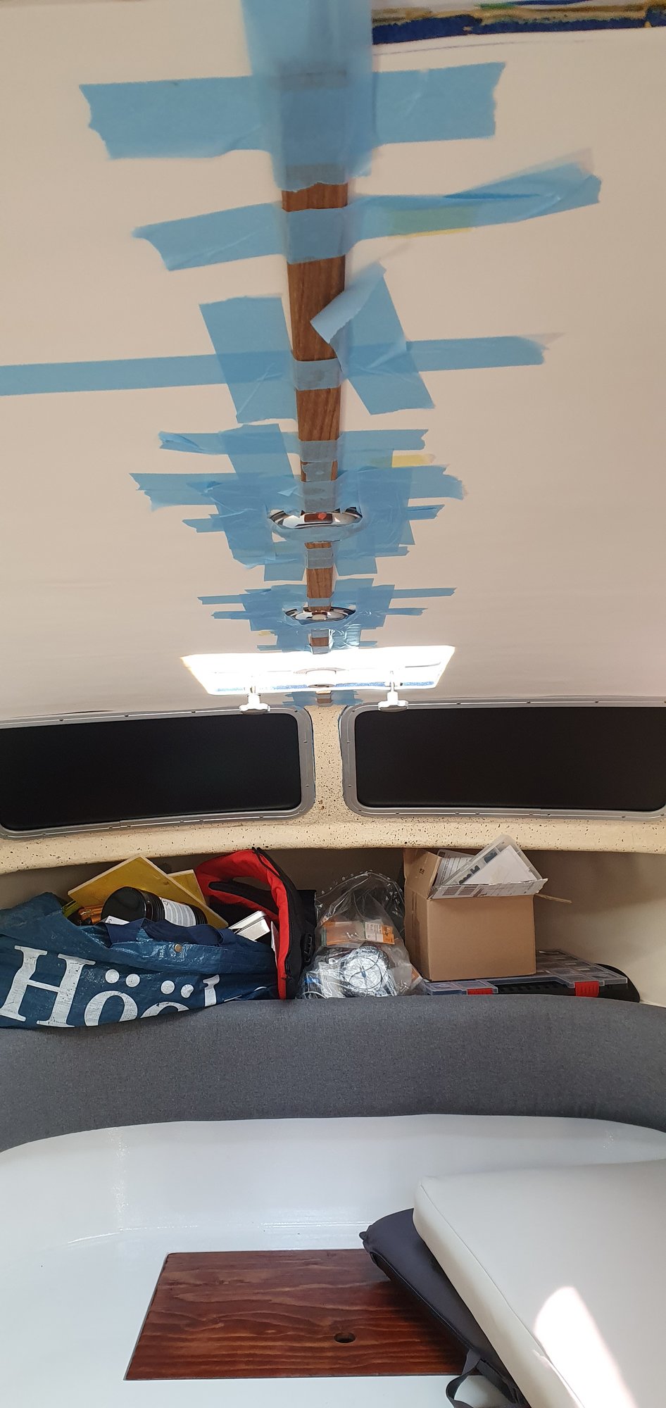

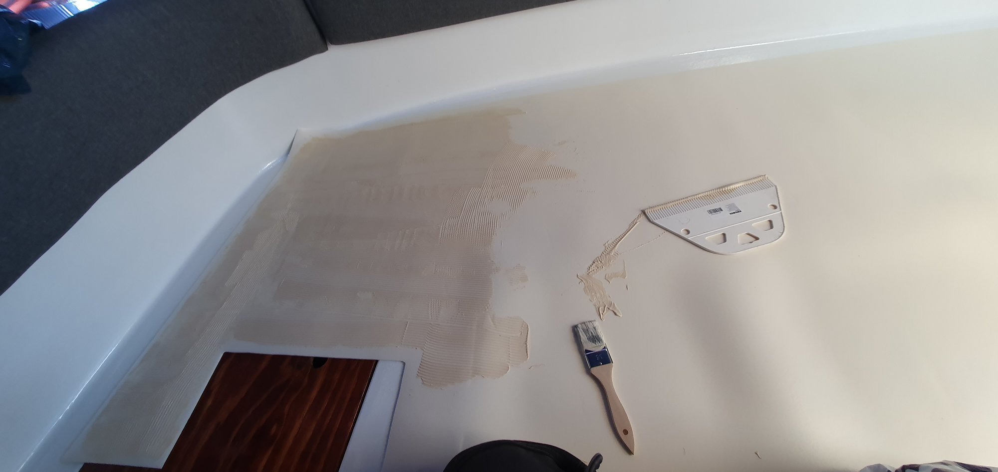

Kasjo 10 Postad 8 Maj , 2023 Mycket avklarat förra veckan och känns skönt att det går framåt. Idag passade jag på att börja limma skrovklädsel i taket. Kladdigt och frustrerande. Hjälper till att ha en limskrapa för att få ett jämnt lager. Det svåraste är att måtta och få det jämnt. Underlaget var inte perfekt. I kanterna tejpade jag för att hålla mattan på plats under härdning. Använde mig av cascoflex golvlim. Skönt att slippa ångorna och lätt att tvätta bort med vatten. Dela detta inlägg Länk till inlägg Dela på andra webbplatser

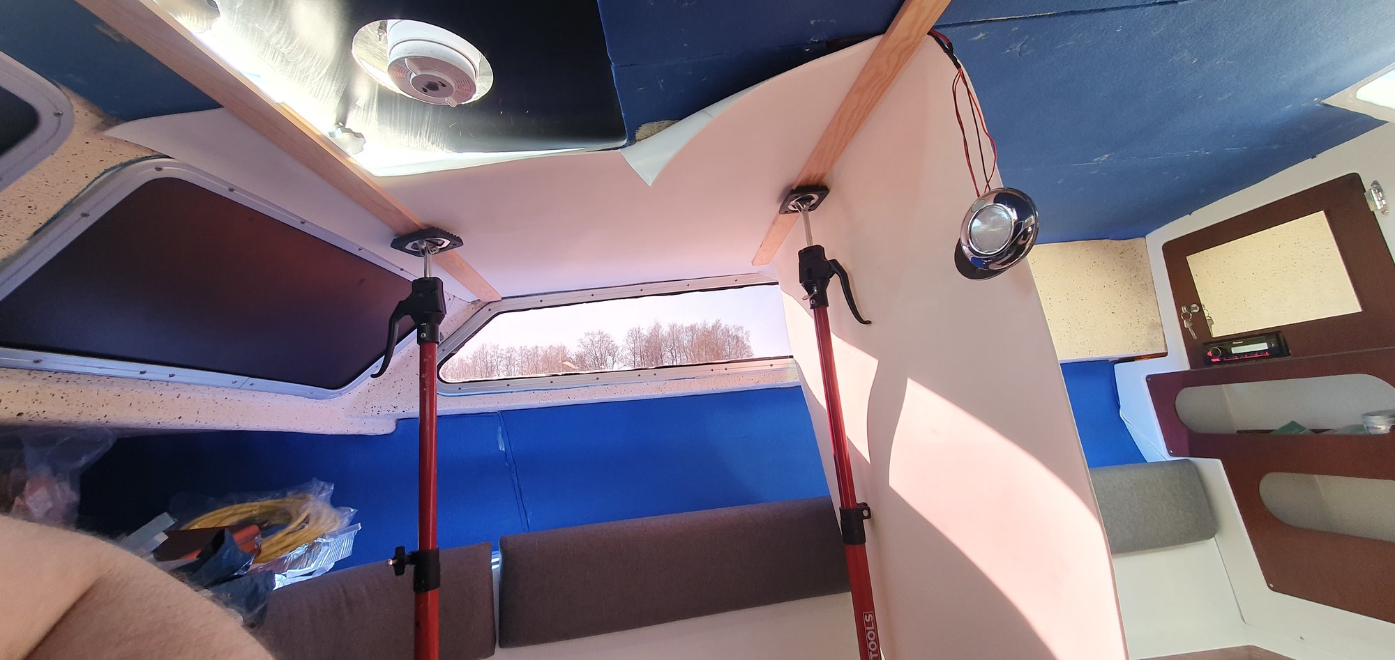

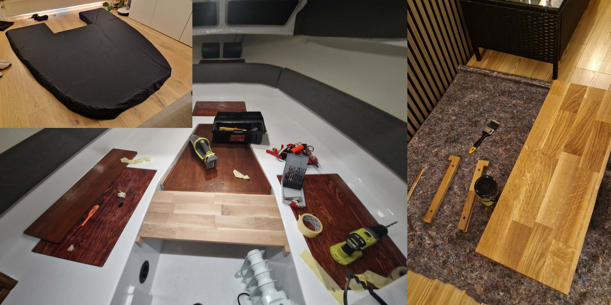

Kasjo 10 Postad 12 Maj , 2023 I veckan har jag fortsatt med att limma klart taket. Lite tryckmärken efter takstöttorna. Hoppas att det jämnar ut sig med tiden. Idag tog jag tag i att limma sidorna. Va inte optimalt med plats i fören. Perfekt placerade bultar för att slå i huvudet i taket från en knape. Då den blå isoleringen va mycket slätare än skrovet använde jag en mer fintandad limspackel från Bauhaus. Det är svårt att arbeta med generellt tycker jag. Resultatet blev okej. I taket ska en teaklist fästas mellan lamporna för att täcka skarven. Blev en skarv för elkabeln. Tidigare upplevde jag färgen runt rutorna som vit. Nu känns den ganska dassig. Antingen blir det till att sätta klädsel eller måla med International perfection pro. Behöver ju ha något att göra nästa år också. 1 Dela detta inlägg Länk till inlägg Dela på andra webbplatser
Kasjo 10 Postad 19 Maj , 2023 Häromdagen var det dags att fästa taklamporna och listen för att täcka skarven i taket. Det var så pass tunt tak att jag inte vågade skruva. Bakom listerna la jag epoxi och fäste skruv genom listen som sen härdade i epoxin. Lamporna la jag sikaflex bakom. Listen kommer från Seasea. Dela detta inlägg Länk till inlägg Dela på andra webbplatser

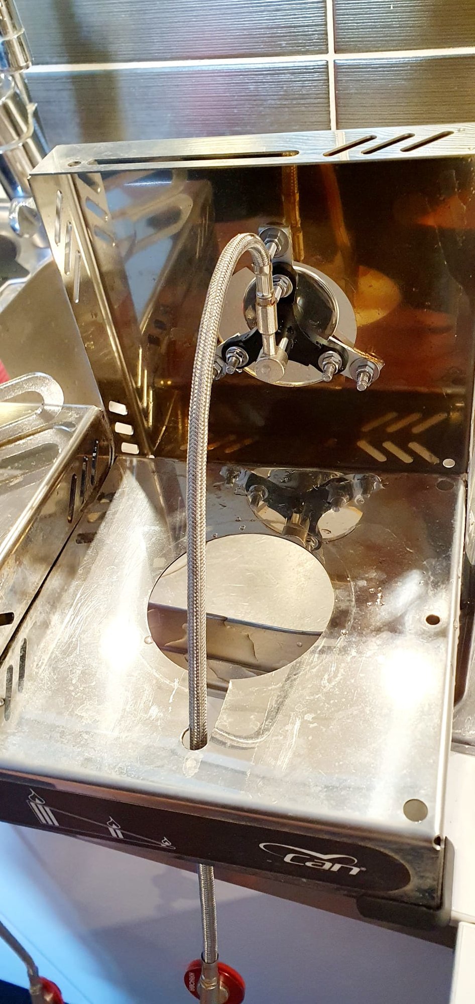

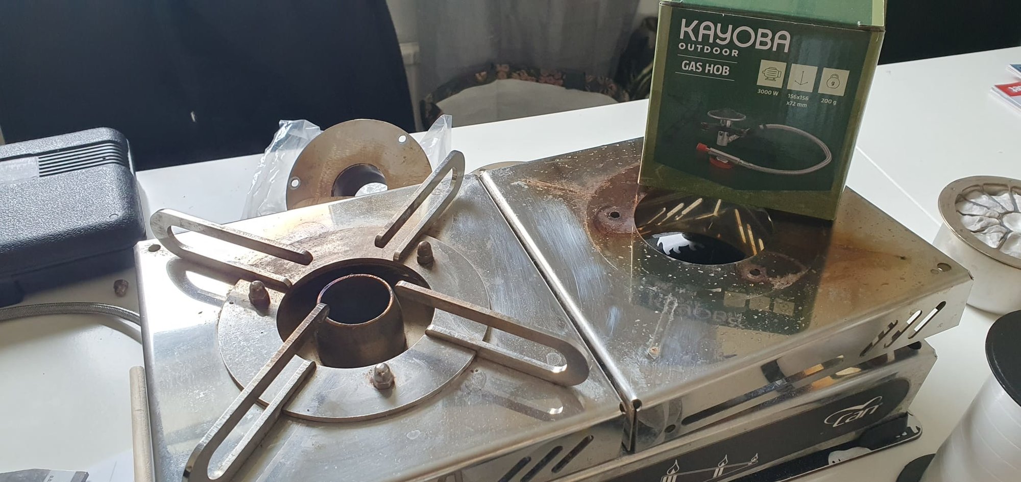

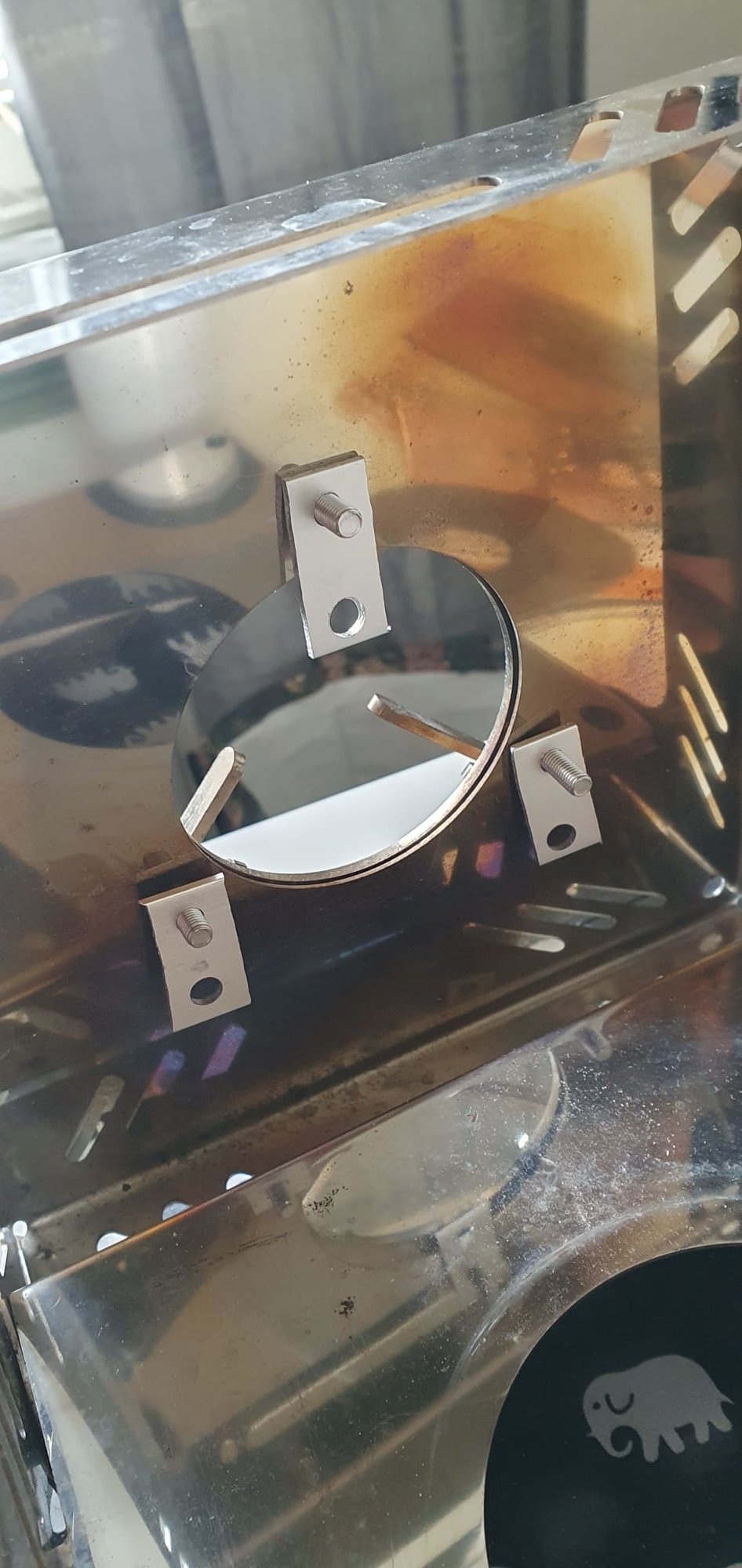

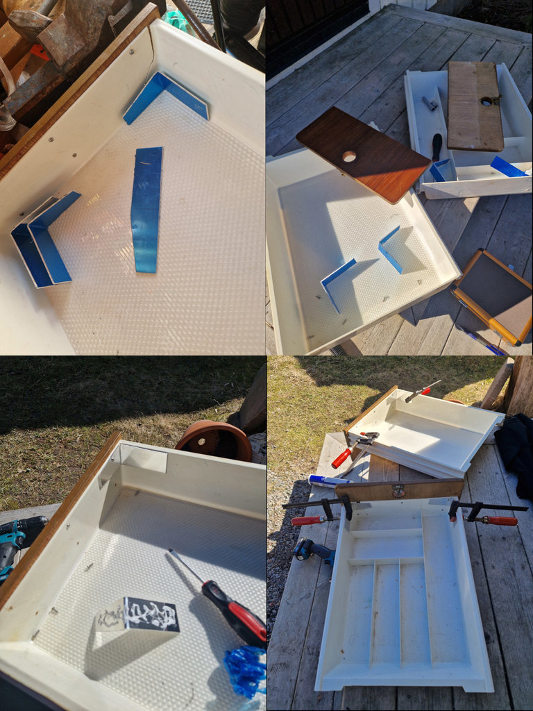

Kasjo 10 Postad 27 Maj , 2023 Har febrilt letat efter ett kompakt gasolkök med två brännare som går in i facket som tidigare spritbrännare var monterad i. Hittade tyvärr ingen som passade och köpte två små gasolbrännare på Jula. Borrade distanser och fick ta ur lite gods för att kunna fälla ner luckan. Kul att kunna återanvända orginal och uppdatera köket. 1 Dela detta inlägg Länk till inlägg Dela på andra webbplatser
Kasjo 10 Postad 31 Maj , 2023 (redigerade) Målade en träskiva med de ijssel rolcoating och limmade fast skivan i ett ventilerat stuvfack. 6mm2 kabel på 1.5m. Var en utmaning att hitta ett bra utrymme. Lätt tryck för att hålla fast under härdningen av sikaflex. Vill ha möjlighet att kunna ladda eltandborste, dator, ismaskin, luftpump mm. Nu börjar är äntligen alla installationer komma på plats inför semestern. Redigerad 31 Maj , 2023 av Kasjo 1 Dela detta inlägg Länk till inlägg Dela på andra webbplatser

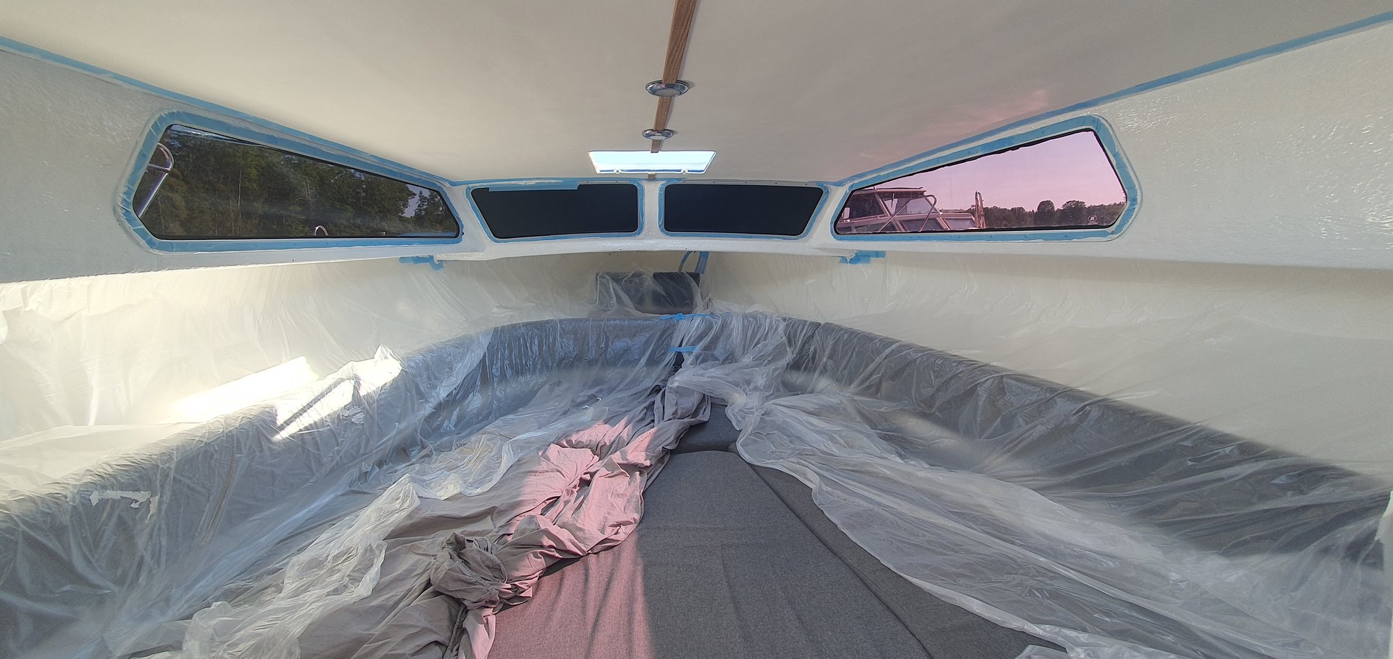

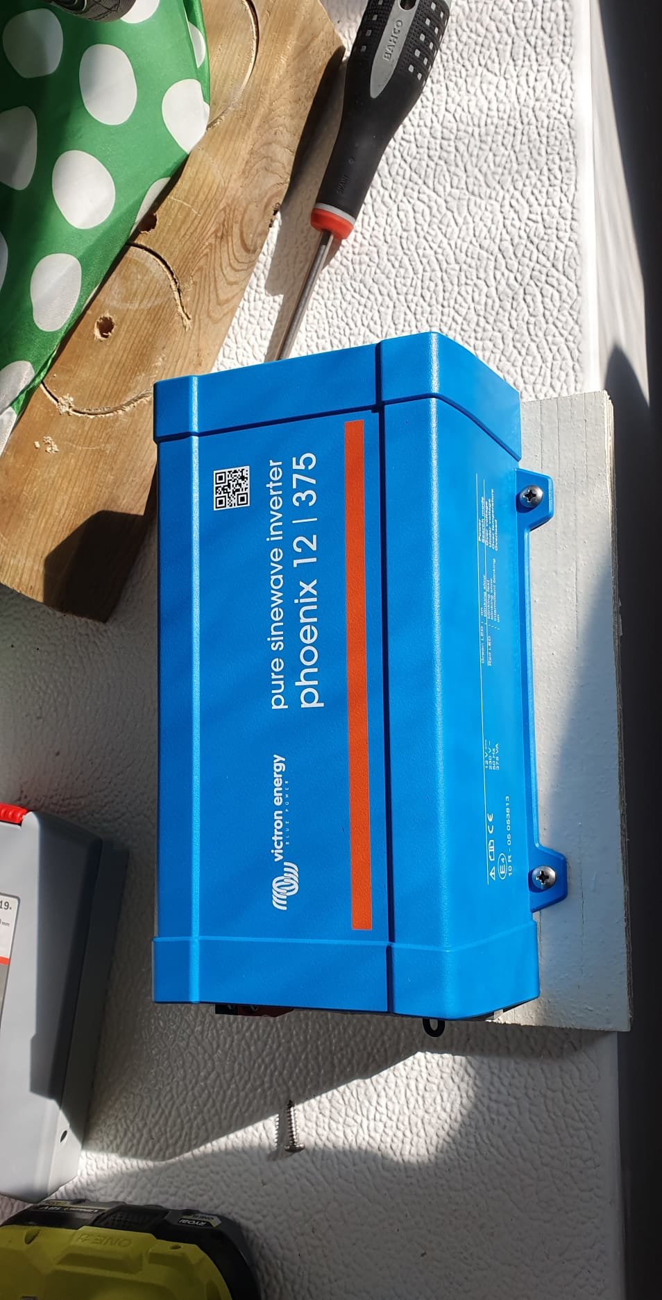

Kasjo 10 Postad 15 Juni , 2023 Uppdatering gällande ismaskinen som jag ville köra på min inverter, det gick inge vidare. 100w märkeffekt på ismaskinen och inverter på 300w med peak på 700w gick inte. Provade en annan inverter på 600w med peak på 1000w, även den överbelastar invertern. Ska försöka komma ihåg att mäta förbrukningen hemma. Sista fix inför semestern är på gång. Målade sidorna runt rutorna. Blev International perfection som jag använt på resten av insidan. Blev 2 lager som täckte till 90-95%. Kan fortfarande se lite svarta färgprickar bakom om man kollar noga. Mycket bättre än innan och får vara gott nog! När spritköket modifierades om till gasolkök tog jag bort spärren som håller ihop halvorna. För och undvika att den öppnar sig och skaver satte jag ditt lås från jobbet Roca. Skönt att slippa ha ett spännband runt. 1 Dela detta inlägg Länk till inlägg Dela på andra webbplatser
