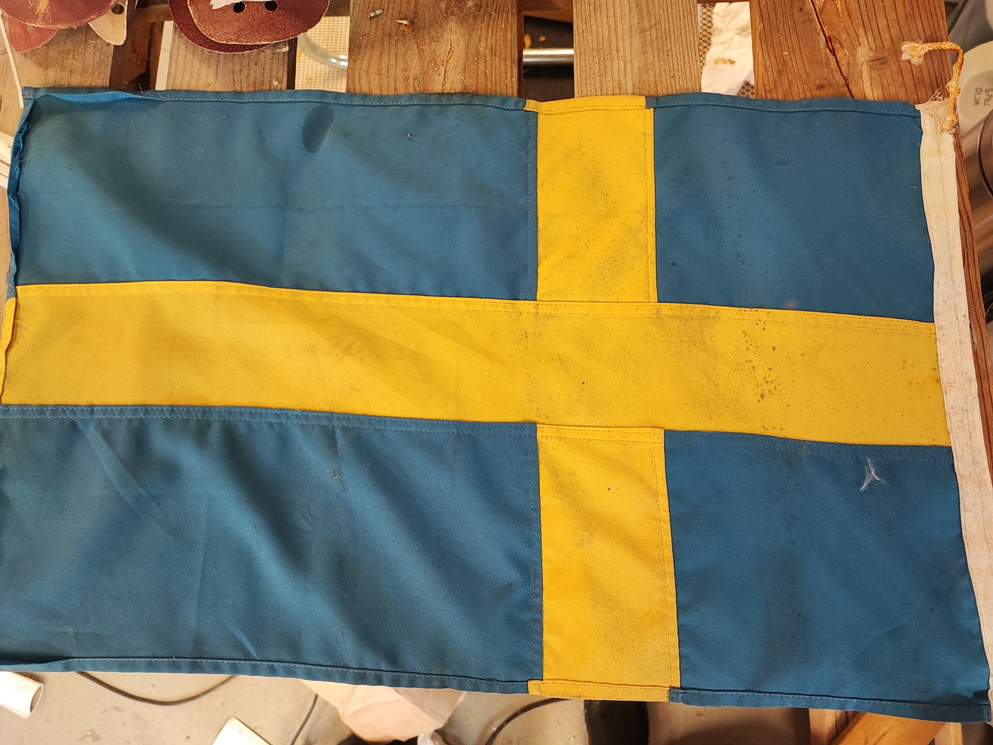

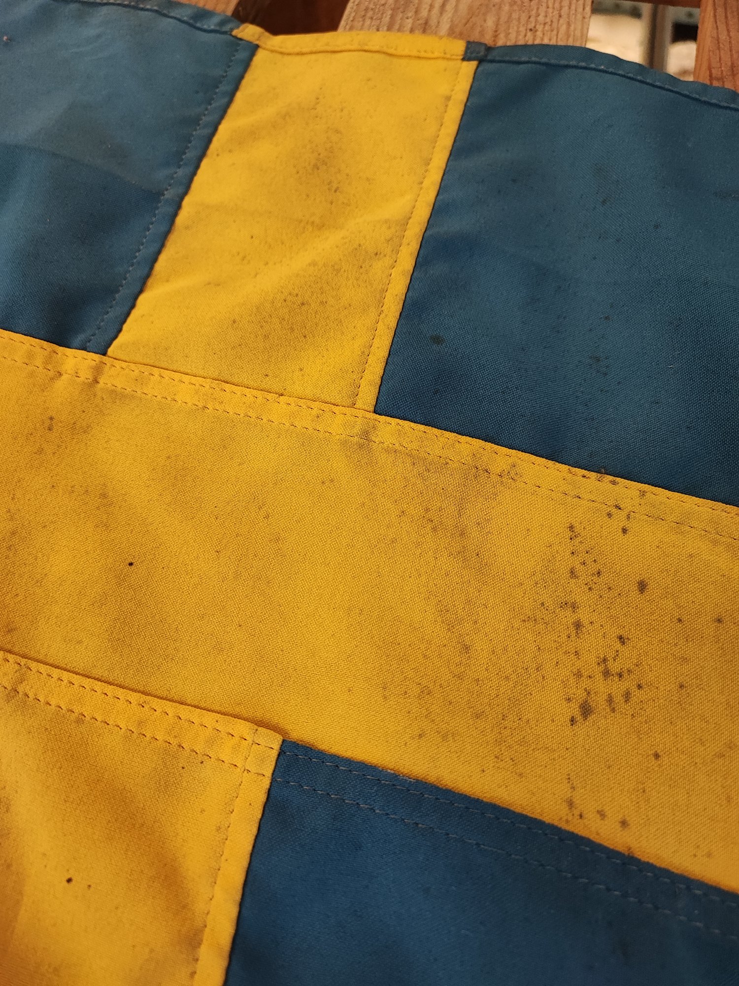

Jag har följt och sökt liknade trådar kring detta. Då jag själv skall "fräsha" till våren. Jag gjorde ett test på en flagga jag hade liggande, som var redigt attackerad med svartmögel.
Tanken var skulle spraya på 50/50 blandning klorin/vatten, låta vara en ca en timme. Sedan lägga i blöt med såpa. Dock vart jag förvånad när jag klev gick ut till garaget efter en timme med klorin/vatten.
Allt svartmögel var i princip borta, då flaggan redan var solblekt så är det svårt att se om den blivit mer blekt. Men tycker inte det ser ut så.

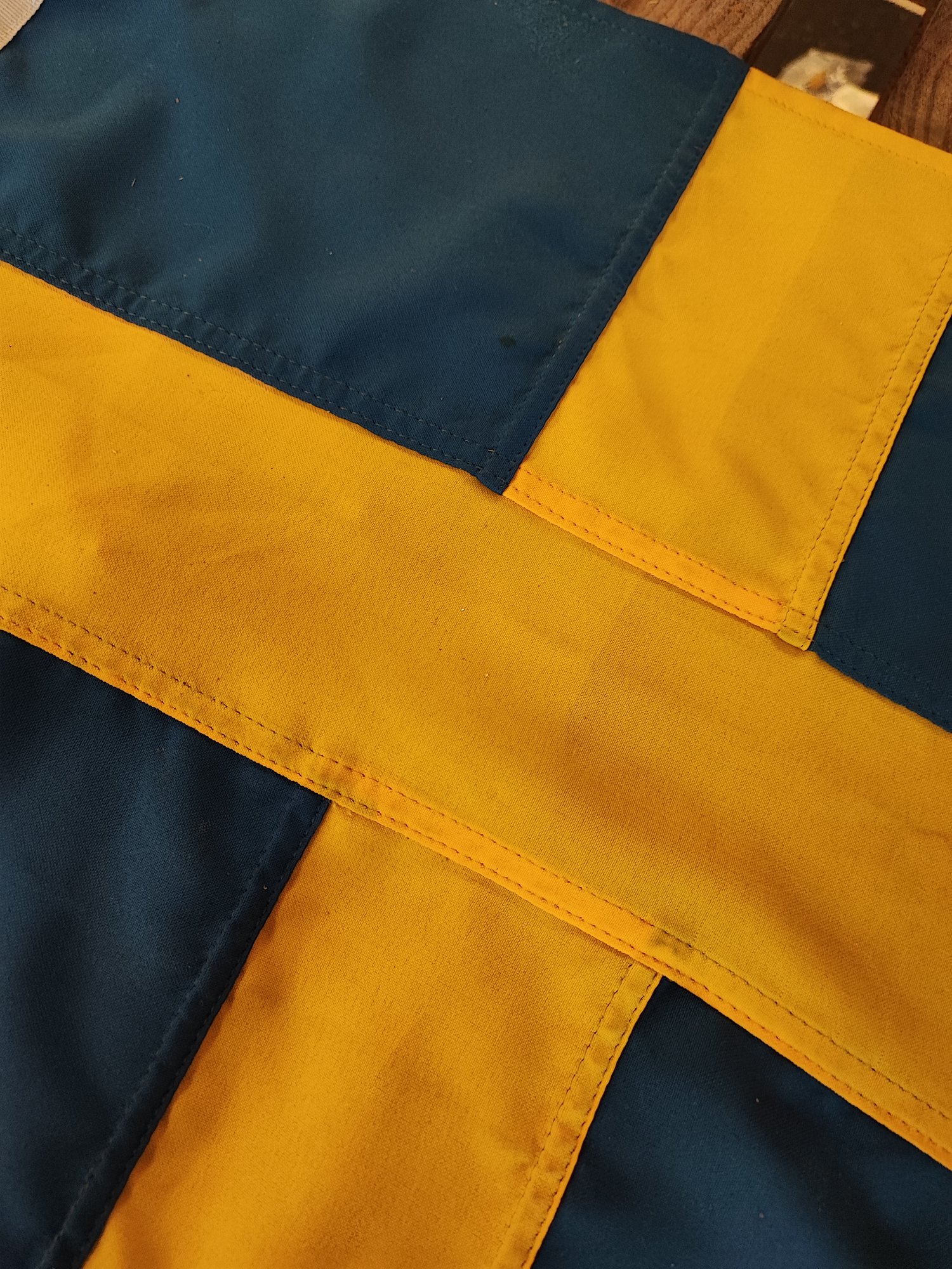

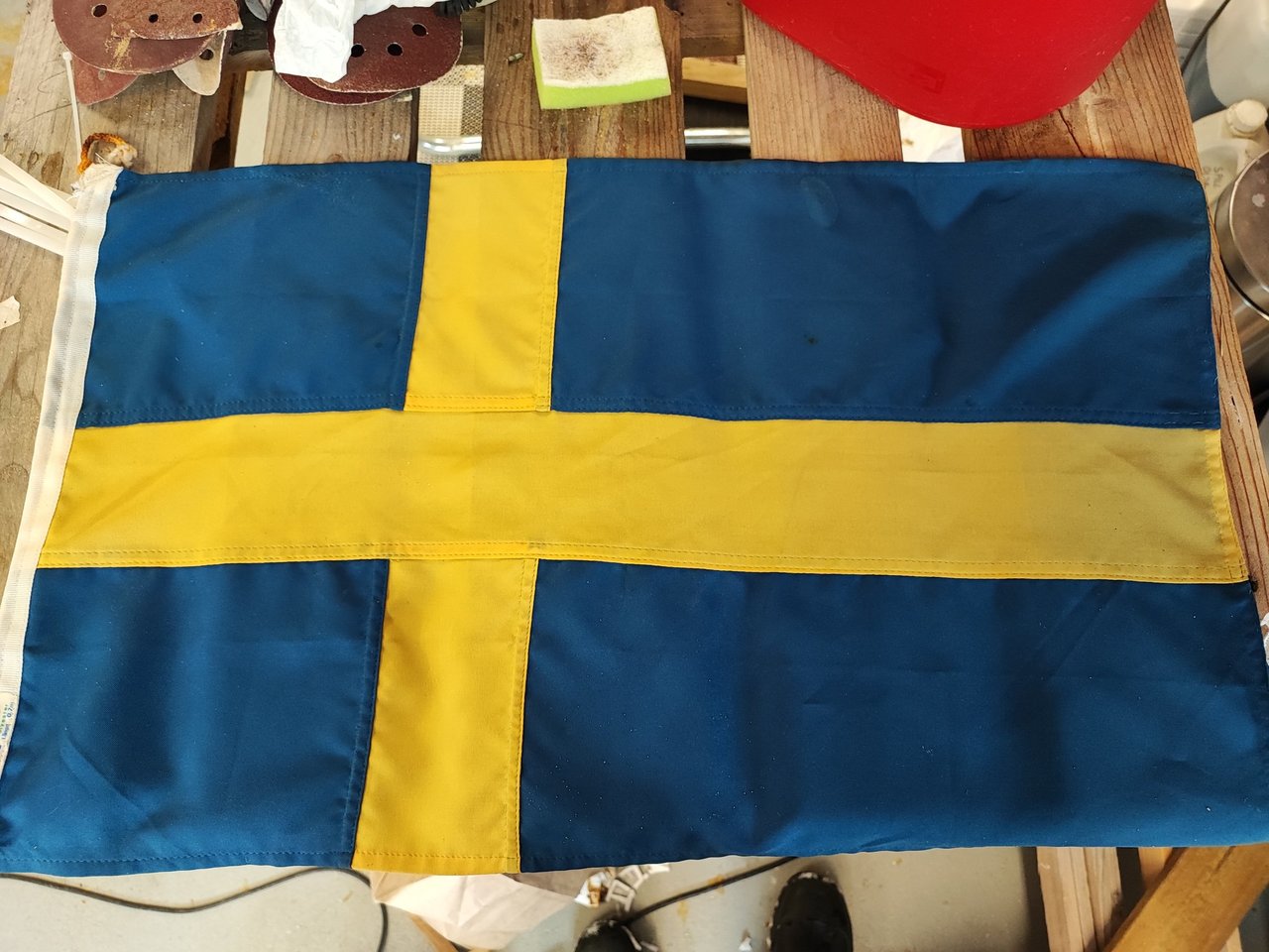

Resultat efter 1 timme, klorin/vatten.
Kanske inte är relevant till tråden rakt av, men kanske en bra notis i det hela.
Flaggor är oftast gjorda av polyester ett material som inte går att bleka.
