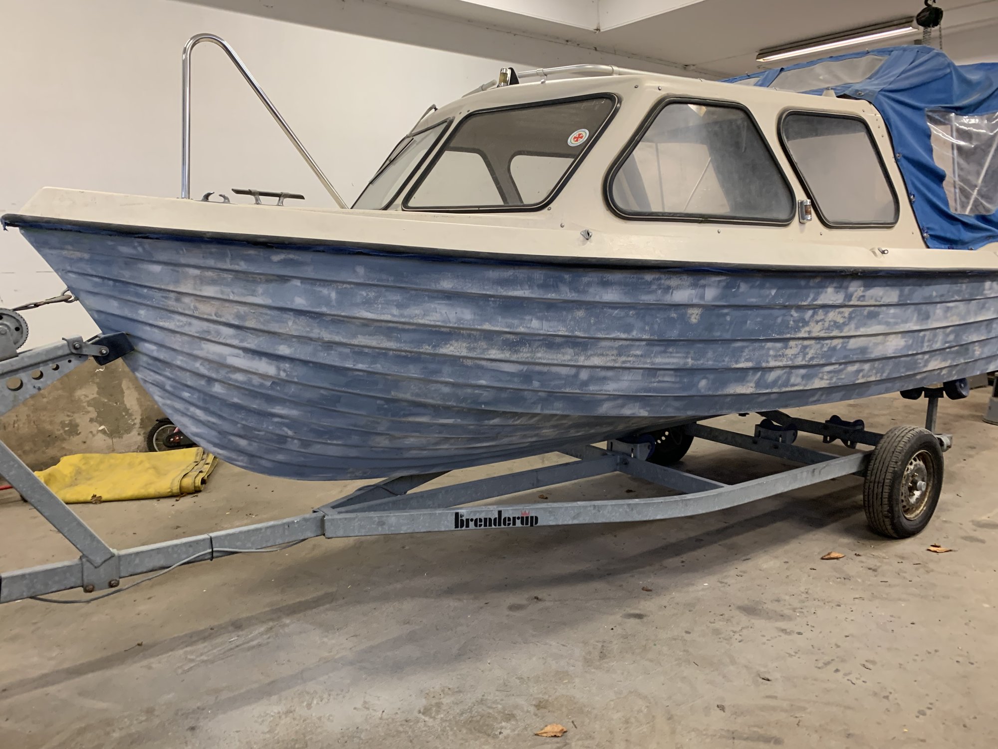

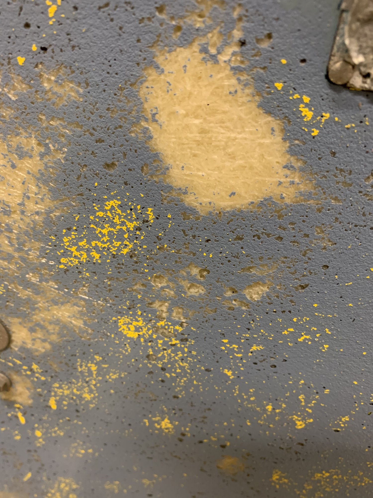

Fick min Ryds camping från -75 blästrad idag. På vissa ställen var gelcoaten lite tunn så att glasfibern exponerades. Framförallt var det på friborden som gelcoaten var tunnare.
Bör man spackla dessa små porer innan epoxi grundfärg eller täckts hålen av två-tre lager grundfärg?
Om det bör spacklas, vilket typ av spackel bör man använda? Har testat på ett ställe med glasfibetspackel men det är för tjockt för små porer.

När jag epoxi behandlade min båt,pratade jag med Nils Malmgren NM Epoxi,vad jag skulle slipa med för att få en jämn yta.Han frågade hur ytan såg ut nu,jag svarade för jäklig har kört med bandslip och 40 papper ,Svaret förvånade mig,det är perfekt ett lager epoxi motsvarar 7 lager lack.Efter första lagret var botten jämnare än vad den någonsin varit.Ronnie
Share this post
Link to post
Share on other sites
2 timmar sedan skrev Ronnienr10:
Då låter mina förutsättningar bra :)
Målet är att måla ganska tjockt med epoxi grunden så att det jämnar ut sig lätt.

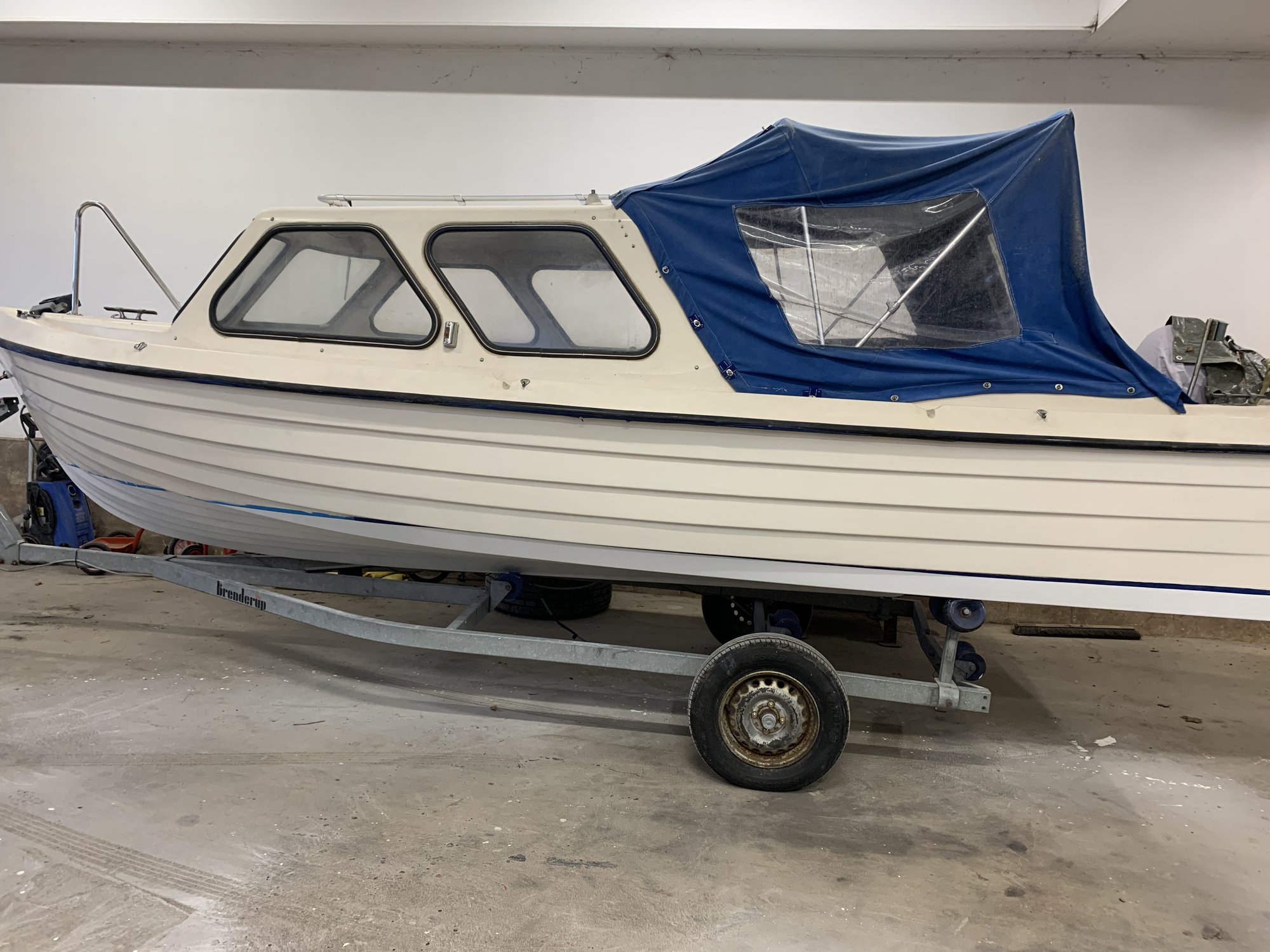

Jag valde att spackla igen alla småhål och ojämnheter trots allt. Kändes bäst för att undvika plastpest eller andra framtida problem. Så här ser båten ut just nu, och jag är ganska nöjd med slutresultatet (några få rinningar som åtgärdas till våren).
Ska bottenmåla den inom kort. Vilken färg skulle ni valt? Åker både i Östersjön och Öresund? Har haft mycket problem med havstulpaner tidigare.
