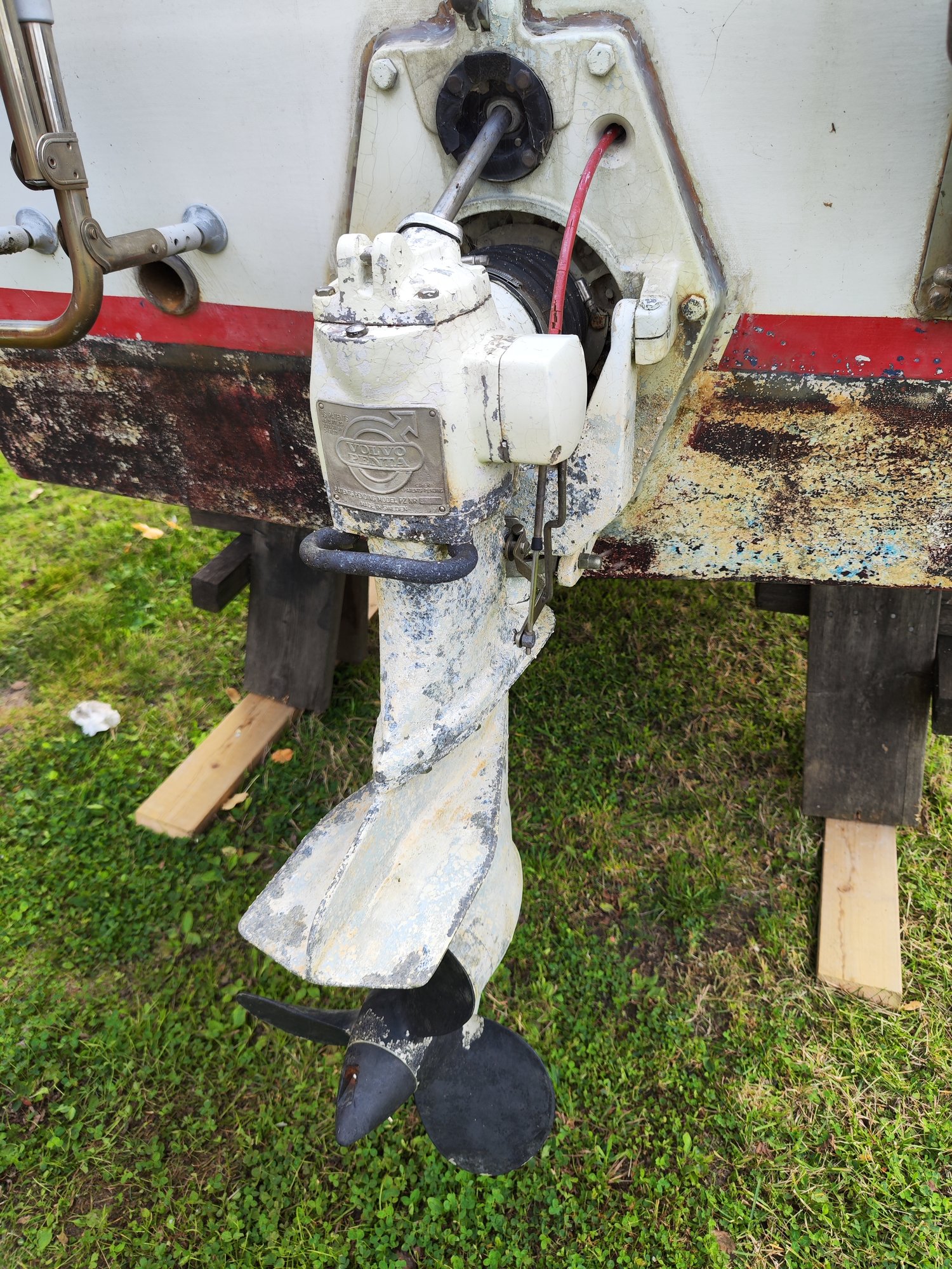

Vilket drev ?
Hej. Någon som vet vilket drev det här är?

Hej. Det är troligtvis ett 100A. Kolla oljestickan. Om den är c:a 20 cm är det ett sådant men om den endast är c:a 8 cm är ett 100B. B-drevet har en vanlig kardanknut och A har en R-zeppa knut. Den är som en rund burk med sfäriska lager i.

22 timmar sedan skrev sanktanna:
Ingemar
Fortsätter… 100A drev skall ha hypoidolja och 100B vanlig motorolja om jag minns rätt. Marinbutikerna brukar ibland vilja sälja på en fel olja till 100A-dreven.
