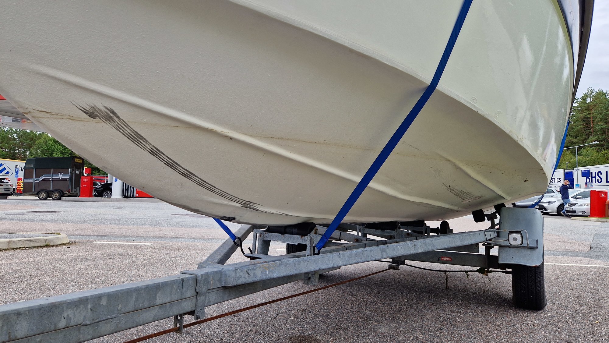

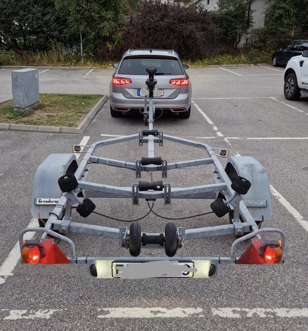

Har ett äldre Brenderup 80km släp där jag som ni ser på bilden på båten, behöver byta sidorullar på. Är det något standardmått på dessa eller måste jag mäta och beställa exakt?
Såg att Biltema har blåa, är det någon funktionsskillnad mellan blåa och svarta? 🤔
Klokast är nog att mäta och försöka hitta med samma mått, annars är risken att man ev måste justera något. Var i en liknande situation förra året när jag skulle byta kölrullar på min gamla Laxåtrailer, hade tur att jag till slut hittade nästan identiska. Tror inte att det är så svårt då det brukar finnas uppgivna mått på rullarna på de flesta hemsidorna.

Köpte nya idag men dessa passade ju inte alls då konan går utåt till skillnad mot gamla som går inåt.
Så jag försöker leta vidare efter något i den här storleken:
Där navet inte är tjockare än 50mm
De två större bakre hjulen behöver också bytas och de har dimensionen 200mm med axelhål 24mm så dessa passade tyvärr inte.
Hittar inte på Brenderup´s hemsida heller för den här trailern. :(
