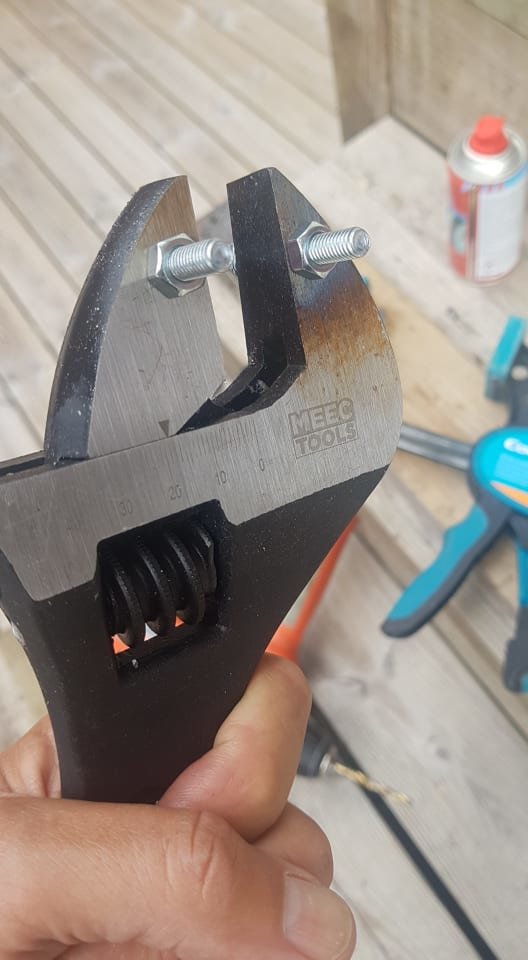

Byggde ett eget verktyg som fungerar perfekt. Köpte en skiftnyckel modell lite större och borrade hål i spetsarna där jag monterade fast bultar som passar i hålen på cylindern.
/mvh Niclas
Smart! Det ska jag testa.
