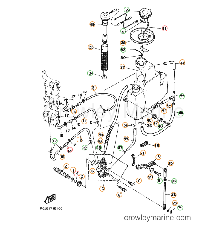

annerborn 19 Postad 16 September , 2022 (redigerade) Det var som attan..jag tittade på nedanstående för att se om det fanns nåt filter nån stans, men hittade inget. Vet du var det sitter? är det 33an som är ett filter? Är det enkelt att få loss? Är det bara att rengöra de (typ i bensin)? https://www.crowleymarine.com/yp/HDJWLQLO/yamaha-30d-1993 Redigerad 16 September , 2022 av annerborn Dela detta inlägg Länk till inlägg Dela på andra webbplatser

jan_af_lisoe 195 Postad 16 September , 2022 (redigerade) Det var mer än 15 år sedan som jag avyttrade min 30 hk Yamaha, troligen den bästa utombordare som någonsin har gjort, så minns inte exakt hur jag gjorde. Jag hade en instruktionsbok som det stod hur man gjorde, minns att jag fick ta loss hela oljetanken (nr 27 på bilden) som satt i 2 eller 3 bultar. Jag tror det är nummer 33 som fick rengöras, men du borde se mer exakt på plats. Sen är den nog 33:s utsida som skall rengöras (tror jag), ev även oljetanken på insidan efter 30 års användning. Nej, det är inte så svårt men lite kletigt. Jag tror det är samma larm och samma beteende för låg oljenivå som skitigt filter, det blir för lite olja i 33:an. Redigerad 16 September , 2022 av jan_af_lisoe 1 Dela detta inlägg Länk till inlägg Dela på andra webbplatser
