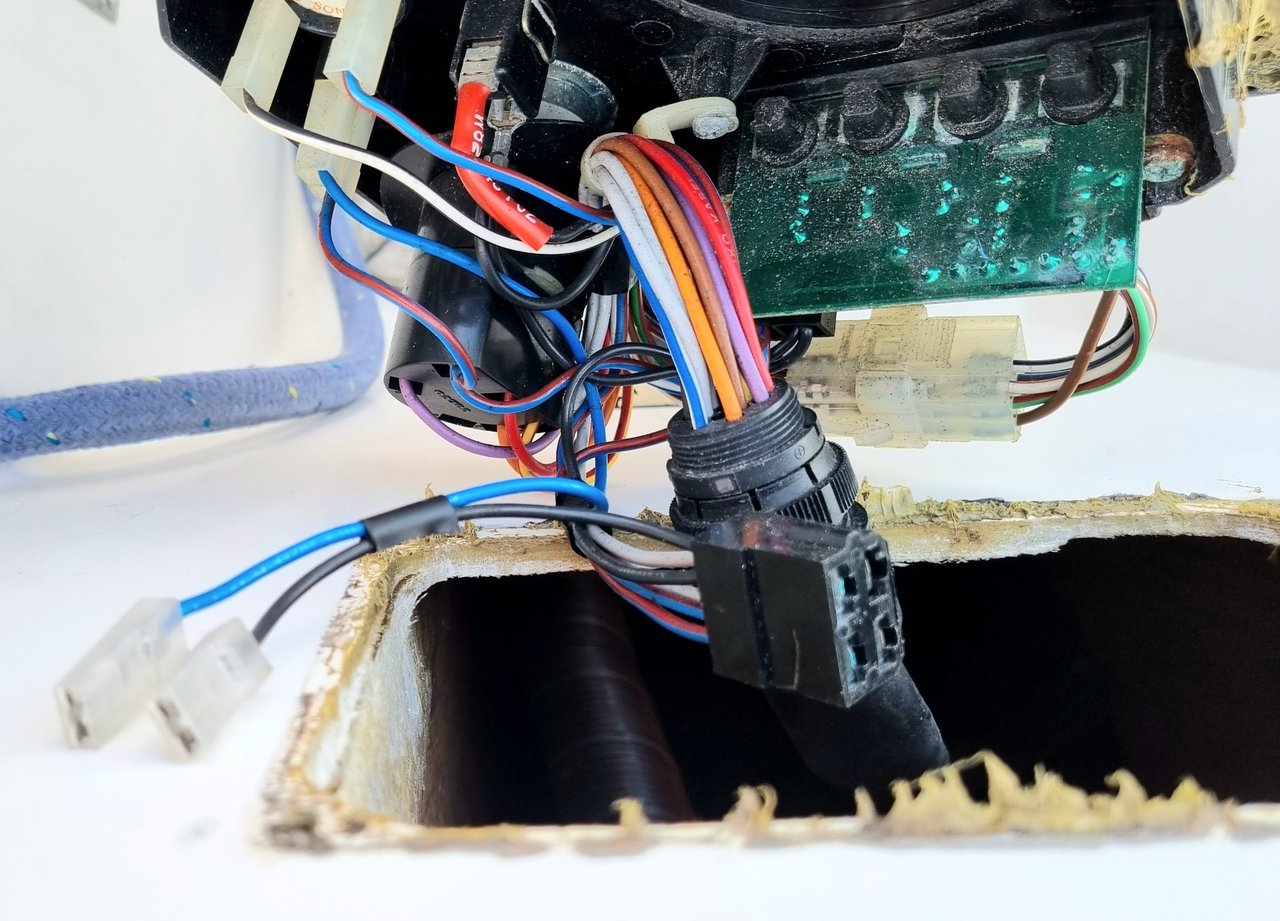

Instrumentpanelen till vår VP 2003 saknar varvräknare vilket jag funderar på att installera. Det som finns i lediga kontakter på insidan palelen är en kontakt för 4 flatstift och 2 separata kablar med kontakter för flatstift (se bild). Mäter inte någon spänning, varken AC eller DC på någon av dem oavsett om motorn går eller ej. Ser i motormanualen att det sla finnas en varvtalsgivare, dock inte kikat om den faktiskt finns. Trodde varvräkmare fick signal från generatorn. Vet nu inte vilken varvräkmare jag ska köpa. Tacksam för alla tips och idéer.
Kan tillägga att larmet/summern inte funkar, ingen spänning fram. Hjälper inte att koppla förbi testknappen. Varningslamporna lyser innan start och slocknar efter start som de ska.
Summrarna går sönder ibland. Du kan nog finna en likadan eller snarlik i vilken elektronikbutik som helst, för en bråkdel av V-P tar, men klart har du ingen spänning fram till summerns kontaktstift i det läget då den skall föra oväsen ligger ju felet annorstädes. På bilden ser det ju ut som om fukten kommit år, kanske ett kontakfel någonstans? Kolla alla anslutningar på tändningslåset, samt alla kontaktstift på/till kretskortet.
