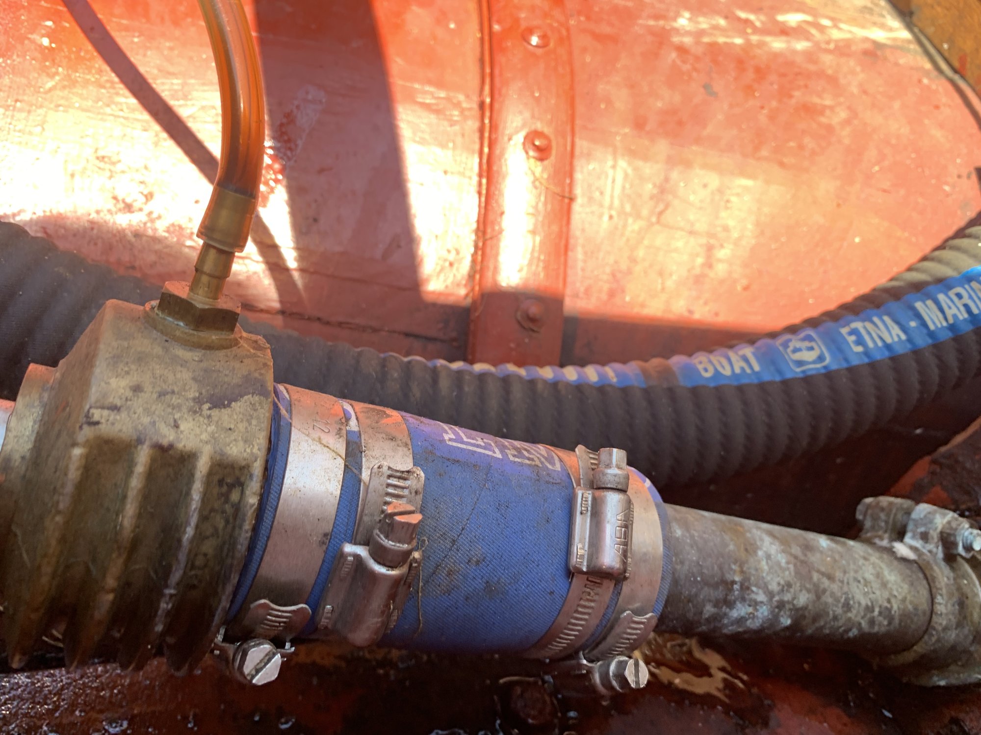

Vi har nyligen blivit ägare av en bohusjulle med en Albin O21 som totalrenoverades för några år sedan. Osäkerhet har uppkommit kring hur och hur ofta man bör smörja proppeleraxeln.
https://www.albinmotor.com/AlbinMotor/pdf/O11_O21_inst_swe.pdf
Manualen anger bara att den skall smörjas innan start, men det kan vara så att denna instruktion var riktad till köpare av ny motor. Självaste skötselschemat anger nämligen inte någonstans att propelleraxeln skall smörjas.
Det går en plastslang cirka 2-3 mm i diameter från propelleraxeln, men det sitter ingen pump i andra änden utan slangen är helt öppen. Behöver man köpa en pump för detta eller förväntas man hälla i olja direkt?  Slangen är redan full med gammal olja. Jag får nästan intrycket att man smort propelleraxeln vid installation och sedan nöjt sig. Den förra ägaren har använt båten i flera år utan att någonsin smörja.
En relaterad fråga som jag vill passa på att ställa är ifall vi kan räkna med problem efter att ha stängt av motorn vid tre tillfällen utan att leda om kylvattnet från avgassystemet till direktutrinningen? Några fel man bör vara vaksam på längre fram efter detta?
Tack på förhand

Typen av axellagring och smörjning är inte nödvändigtvis knutet till motortyp och kan ju också blivit utbytt vid renoveringen. Det vore nog bra med lite bilder för att få bra svar.
Det är en oljesmord tätning du har. Slangen ska vara fylld med olja över vattenlinjen.
Hej! Tack för den informationen.
Har vi då uppfattat det korrekt att slangen skall tas loss och oljan appliceras direkt i hålet på axeln, och att slangen är till för att oljan ska ha någonstans att ta vägen uppåt vid ökat tryck? Eller är det tvärtom så att oljan från slangen gradvis sugs upp av axeln och att man fyller på när den nått under vattenlinjen? I sådana fall kanske man tar loss slangen och fyller den med olja för att inte trycka ut något inne i axeln?

Angående oljeslangen så fyller man på den uppe i sin slangöppning. Kolla oljan där i regelbundet.
I mina öron så låter det som om axeltätningen är väldigt fräsch då den inte drar olja. Min erfarenhet är att de brukar dra lite olja. Jag fick/får fylla på regelbundet så kolla upp så det inte är täppt i botten.
På min Allegro 27a så skulle det vara vanlig motorolja i slangen så du kan nog använda vanlig motorolja.( Någon här må rätta mig om jag har fel angående oljans beskaffenhet i din axeltätning).

Ja, ur säkerhettänkperspektiv kan det ju vara bra att slangändan slutar en bit ovan vattenlinjen. Detta ifall den bakre och den mellersta packboxen av tre går sönder samtidigt.
Kraftigt säkerhetstänk😋
Och vilken motorolja som helst funkar. Ska bara smörja mellan två glidlagerhalvor och propelleraxeln.
Lagrena centrerar backboxarna i förhållande till axeln, annars kan tätningen hänga nedåt och med tiden
göra att packboxarna läcker
s a s mot ovansidan på axeln.
