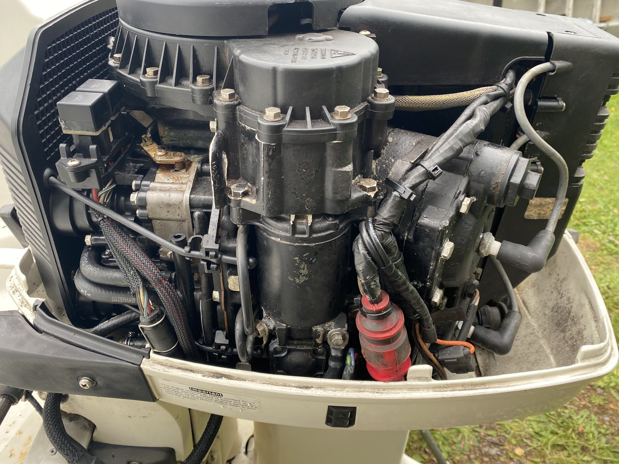

RydsIsDaShit 0 Postad 30 Juli , 2022 Hallåj, ny i gruppen Har en motor enligt ovan som ofta är sjukt svår att starta när den stått still ett par dagar. Väl igång så funkar allt perfekt och den startar bara man tittar på nyckeln Nu till frågan, finns det nåt generalställe där man kan blåsa in lite startgas utan att behöva demontera annat än kåpan? Dela detta inlägg Länk till inlägg Dela på andra webbplatser
guestsson 502 Postad 30 Juli , 2022 Se till att primern funkar istället, (41) kan användas manuellt om den elektriska funktionen lagt av. Man primar bäst några sekunder innan startförsök, inte under som med chokespjäll. https://www.boats.net/catalog/evinrude/outboard/90hp/be90eledr-1996/fuel-bracket-amp-components Dela detta inlägg Länk till inlägg Dela på andra webbplatser
RydsIsDaShit 0 Postad 30 Juli , 2022 Tack för svar. Vid tändningen står det typ press for choke. Är det ändå samma som primer?’ Kan man se om den upphört fungera. Är alternativet annars att beställa en SOLENOID? inget generalställe att knuffa in lite startspray? Dela detta inlägg Länk till inlägg Dela på andra webbplatser
guestsson 502 Postad 31 Juli , 2022 Slå på tändningen tryck in nyckeln några sekunder, släpp ut nyckeln och starta. Det ska klicka till i ventilen när den aktiveras. Om detta inte funkar kan man göra det manuellt. Det förefaller bättre att skaffa en manual för att förstå hur motorn funkar än att leta efter ett bättre sätt att spruta in startgas. Vill det sig illa så tar motorn skada. 1 Dela detta inlägg Länk till inlägg Dela på andra webbplatser
RydsIsDaShit 0 Postad 2 Augusti , 2022 Tack Guestsson, helt riktigt👍 Kan du/nån peka ut var primer solenoiden sitter? Efter ha sett bilder på nätet så hittar jag inget som liknar nåt på min motor😨 Dela detta inlägg Länk till inlägg Dela på andra webbplatser
