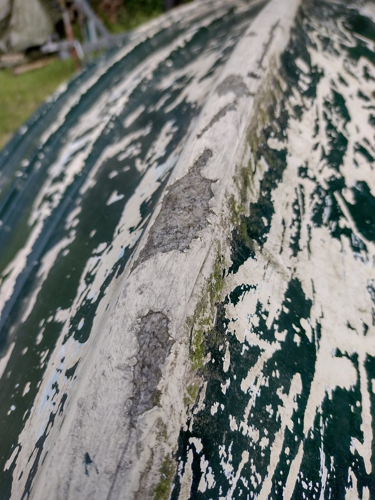

Tack för svar! Här är lite bilder på den, jag får först laga lite spricker på undersidan, vad hade du använt? Ska jag använda glasfibermatta eller räcker det med lite glasfiberspackel?
Det där behöver till att börja med fräsas ur ordentligt för att få bort allt "ruttet". Sprickor och annat likaså. Sedan går det nog med vilket som, när du väl fräst ur till friskt material och rengjort.
Men där har du det största jobbet, dvs att fräsa ur och göra rent. Likaså måste du se hur utbredda sprickorna är, så de verkligen bara är kosmetiska.
49 minuter sedan skrev IngemarE:
Ja, och för att avgöra om det är kosmetiska sprickor behöver man ha en uppfattning om vilka delar som är bärande och vilka som är uppstyvande.
Kölen ser ju värst ut så börja med den. Det är en bärande del och där måste du säkert ta bort en hel del. Frisk plast brukar jag tolka sådan plast där väven är mättad med plast. Det man ser på bilden, där plasten ”fnasar sig” är inte frisk plast. Slipa och fräs ur tills plasten ser homogen ut.
Vore du van vid plastjobb skulle du snabbt bilda dig en uppfattning om hur mycket jobb som återstår efter lite slipande. Då skulle man slipa och fräsa ur allt dåligt och göra allt plastjobb på en gång och sedan gå på med gelcoat och topcoat. Nu är du ju inte van så då tror jag modellen är att göra en liten del först så du lär dig och får en känsla för om du vill fortsätta eller köra med båten som den är.
Ser du inga genomgående sprickor och om du inte kör båten hårt så kan den flyta i många år än.
Har en gammal båt som ser ut som din. Den har visserligen legat på land nu i ett antal år men skulle jag sjösätta den skulle den säkert fungera många år utan lagningar.
Allt är en fråga om ambitionsnivå. Det finns några trådar här på MG där rena nybörjare gjort stora jobb som blivit riktigt bra. Men då har de lagt bra med tid på det.
