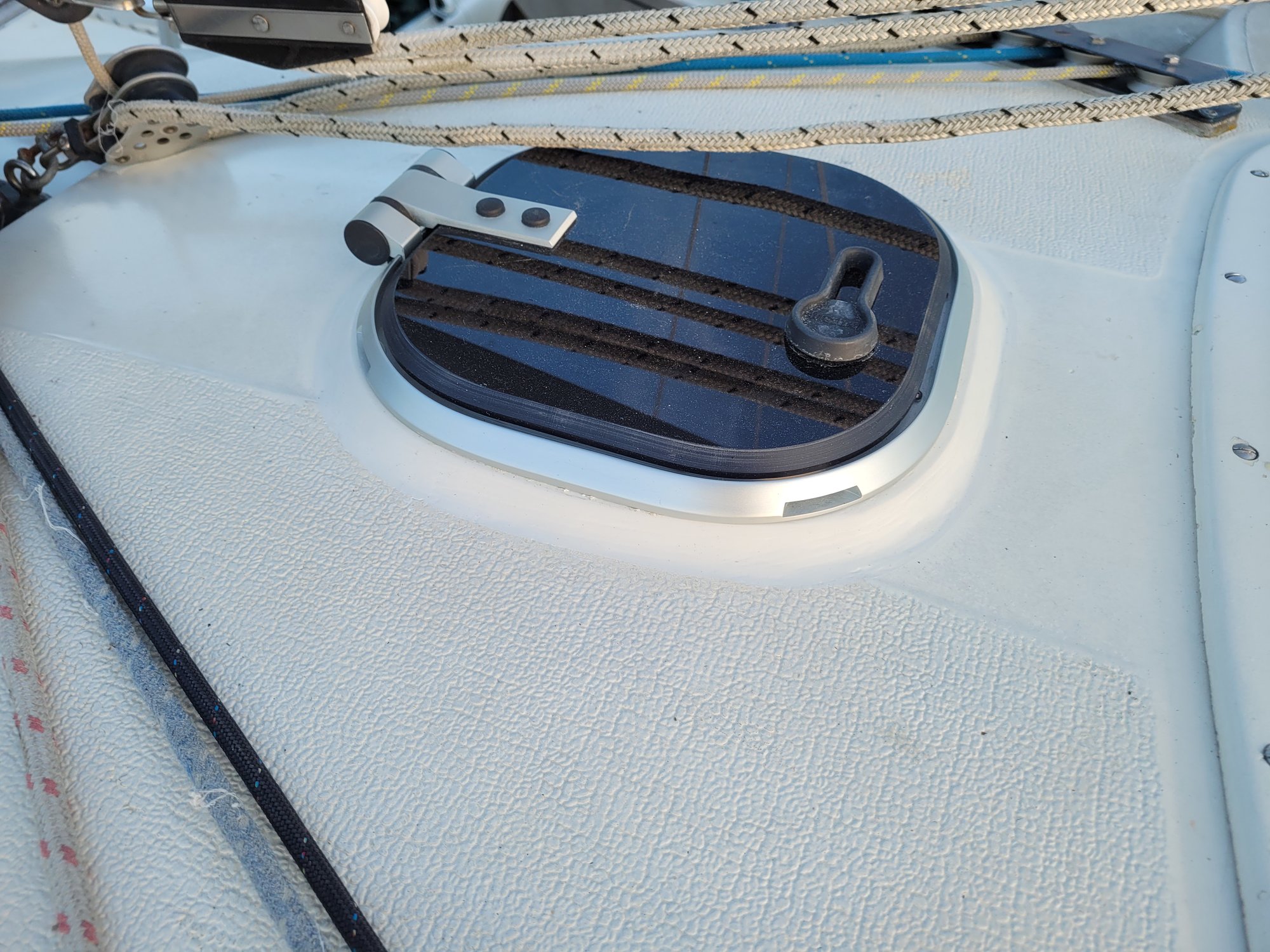

Jag hoppas att de är tätt. Jag monterade en lucka i salongstaket på en sarg jag byggde med glasfiberspackel och målade med gelcoat och topcoat.
Hittills har det funkat bra.
