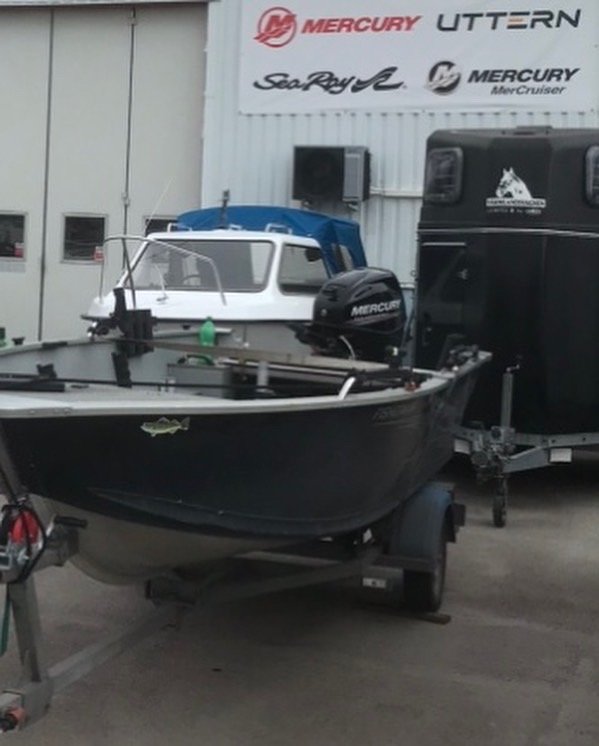

Efter 27 mars ” justeringarna” så kan man i praktiken inte backa alls. Oavsett neutralläge och tomgångsvarvtal kommer inte backen i. Se youtubefilmen.
Neutralläget N på rorkulten som krävs för att kunna starta motorn befinner sig långt ” upp” mot framåtväxeln, en sorts klack som gör att man måste hålla en hand på handtaget med viss kraft.
omöjliggör att dra igång motorn då armarna inte räcker till. Endast jag som vet var och hur man ska göra.
Så går det ju inte att äga en ny båtmotor. Bekymmersfritt ?
Finns det någon annan märkesverkstad i rimlig närhet? Låter mer som brist på kunskap vid verkstaden än något som är omöjligt att reparera eller justera.
Det är absolut verkstaden som inte vet och kan.
De hade justerat en 7:e gång 😂
De ringde före lunch idag onsdag 27 och jag slängde mig iväg med bilen.
Som tur var sjösatte vi båten och mina problem var jättetydliga. Motorn startade inte alls när mekanikern försökte. Först när jag gjorde mitt tredje försök kom motorn igång. Men det bästa var att ingen av oss fick fick i backen. Lät som en stenkross. Precis som det gjort sedan ett år tillbaks.
