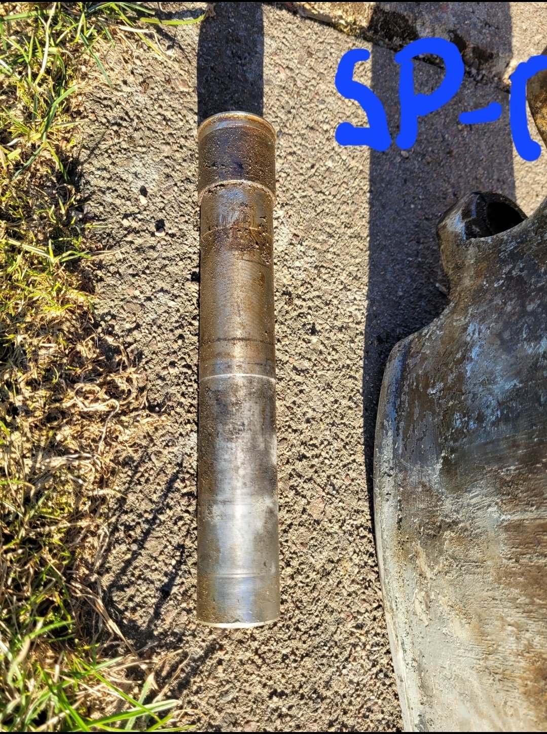

Ska montera på 290 drev (övre växelhus, mellanhus, nedre växelhus) på min SP-C styrgaffel.
Enbart för att slippa byta skölden just nu.
Vid demonteringen av SP-C drevet upptäckte jag något som jag tror är fel.
Styrspindeln ser inte ut som den borde till denna styrgaffel utan är identisk med den som satt på 290 drevet.
Har någon plockat av mellanhuset från sitt SP-C drev och har bilder eller vet om mina detaljer är rätt eller fel?
Se bilderna: de slitna drevdelarna är mitt SP-C och de grålackerade är mitt 290.
Har någon i så fall en styrspindel till SP/DP drev till försäljning kanske? 🙂
Mvh
Håkan

Bilder jag hittat, art.nr. på styrspindel skiljer sig åt vad jag hittat på nätet.
Nedre (stora) hålet i styrgaffel skiljer väsentligt. I detta hål sitter på 290 ett nållager som inte kan monteras på spc gaffel. Enligt rep.handboken ska på spc sitta en bussning i detta hål men på mitt satt ingenting. Mest troligt för det ej fått plats med vad jag tror är en styrspindel för annan modell...

Då har du inte SP-C utan SP-C1 och där är det ett annat rör med plastring och gummiring i nedre änden. Då har gaffeln inte nållager utan en bussning.
Ingemar
57 minuter sedan skrev sanktanna:
Ingemar
Drevet är stämplat enbart SP-C...
Vet inte vad som hänt genom årens lopp men ser ut som stygaffel är SP-C1 precis som du är inne på. Jäkla hopplock...inte konstigt att styrhjälmen trillade av :)
vet du om SP-C1 styrspindel passar i 290 drev?
Om jag nu får tag på en sådan styrspindel...
Jag är inte säker på att det passar. Det är olika mellanhus.
