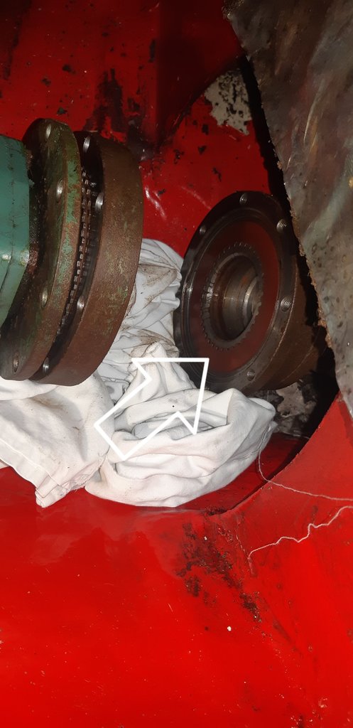

Skeppskatten1 34 Postad 9 Mars , 2022 Den röda runda grejen trillade ner och undrar hur den ska sitta vid återmontering. Mvh Per Dela detta inlägg Länk till inlägg Dela på andra webbplatser

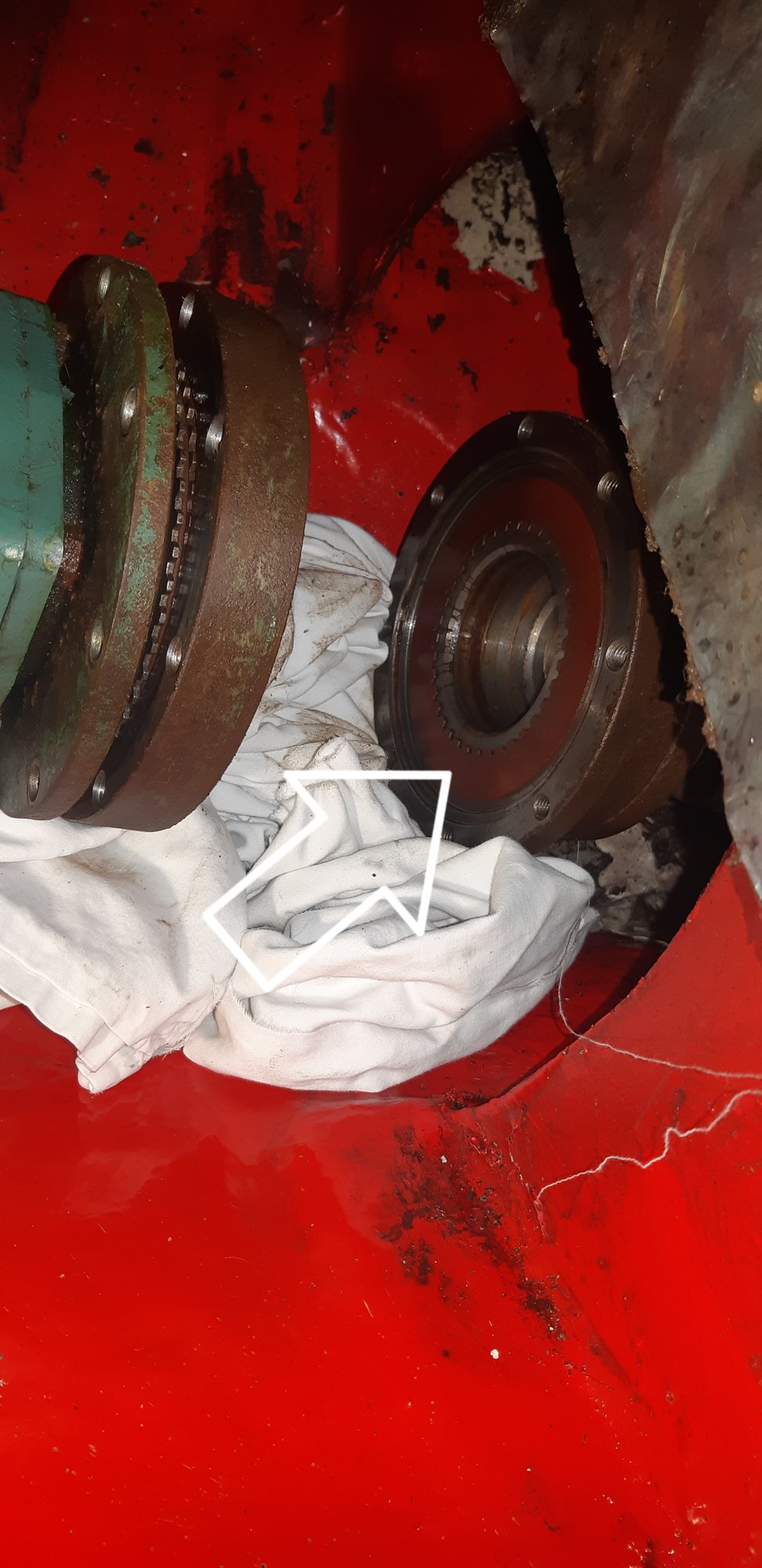

Skeppskatten1 34 Postad 10 Mars , 2022 Den röda med tänder runt om ser ut som nån typ av lamell. Till höger i bild . Zooma in så ser man Dela detta inlägg Länk till inlägg Dela på andra webbplatser

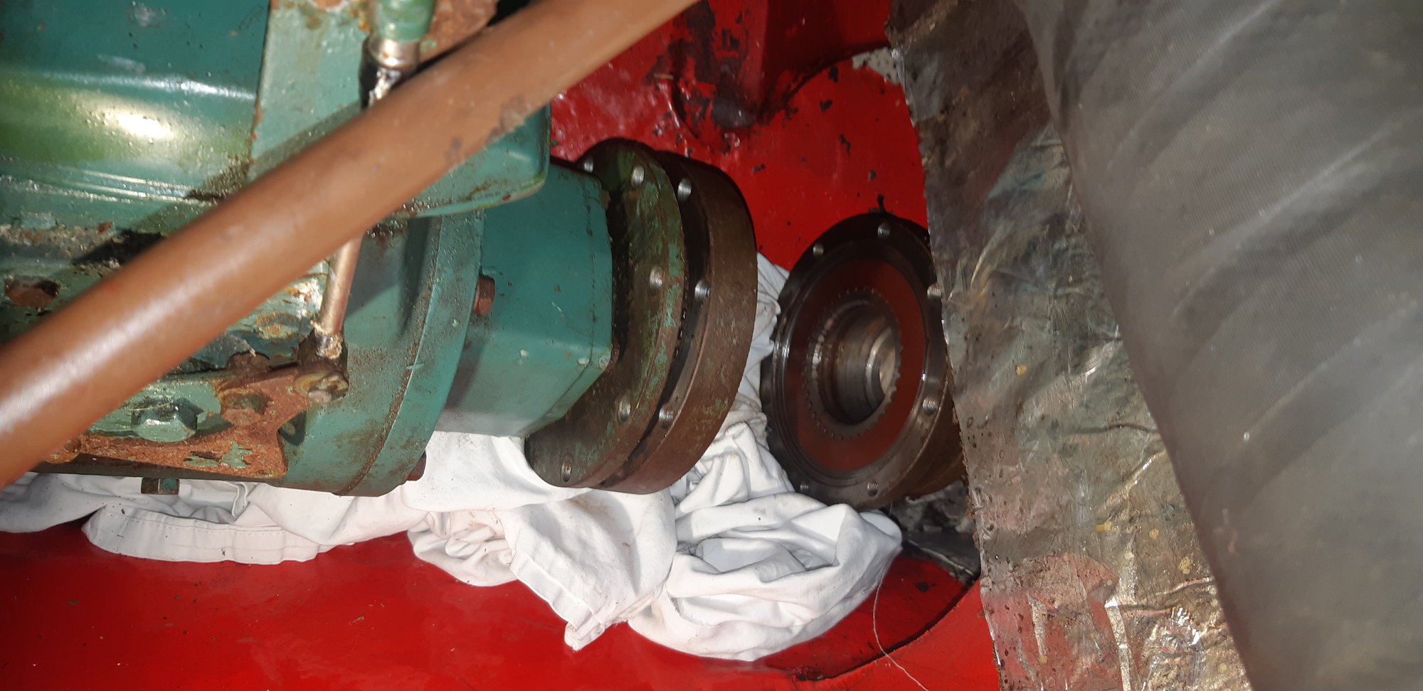

Skeppskatten1 34 Postad 10 Mars , 2022 Nu blir det lättare att se. Dela detta inlägg Länk till inlägg Dela på andra webbplatser

Skeppskatten1 34 Postad 10 Mars , 2022 Den röda blir inte kvar där utan glider ner. Den har inget att stödja sig emot. Nu provat att sätta in den till vänster men känns inte helt säkert . Så galet trångt så det är svårt få till det. Det vore toppen med ett tips från verkstadshandboken. Dela detta inlägg Länk till inlägg Dela på andra webbplatser

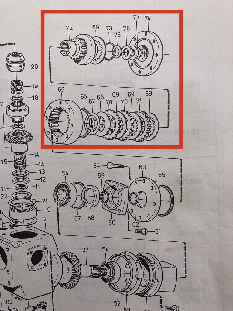

Boanjohan 705 Postad 10 Mars , 2022 Tyvärr inget som verkar matnyttigt i verkstadshandboken. Bifogar bilder på det som rör klumpen. Finns sprängskiss som kanske kan vara till hjälp. Mitt tips är att demontera backslaget från motorn så du kan ta in den på en bänk, blir kanske lite lättare å meka då. 1 Dela detta inlägg Länk till inlägg Dela på andra webbplatser
Boanjohan 705 Postad 10 Mars , 2022 Demontering av själva klumpen ingår inte i boken tyvärr. 1 Dela detta inlägg Länk till inlägg Dela på andra webbplatser

Boanjohan 705 Postad 10 Mars , 2022 Av det jag ser på dina bilder så är det samma jag har och då är det ett Volvo Penta MS3. 1 Dela detta inlägg Länk till inlägg Dela på andra webbplatser
