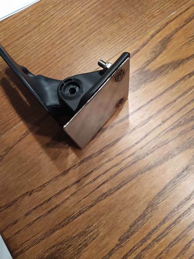

Är sugen att limma dit min akterspegelgivare. Ligger runt 0 grader. Skall göra en skruvfri montering. Har givaren skuvad på en tunn plåt jag tänkte limma med TEC7 i aktern. Vill slippa borra hål. Arbetstemperatur är minst 5 grader. Tänkte hjälpa till med en byggfläkt och kanske lite presenning över så bör jag kunna få upp tempen några grader. Vad tror ni? Kommer min givare sitta kvar?

Ska du sjösätta snart?
Annars är det ju säkrare att vänta tills vädret är stabilare.
Jag skulle inte chansa men det går nog säkert om du ser till så att akterspeglen är varm nog.

Jo, är allt sugen att komma ut på sjön. Eventuellt tänkt åka ut imorgon då vädret ser tilltalande ut. Men jag är allt sugen att få på min nya elektronik också. Känner mig som en halt löpare med den gamla elektroniken just nu. Så tänkte försöka få dit den där givaren imorgon så man kan komma ut åtminstone nästa helg om vädret tillåter (med nya elektroniken) 🙂
Tidigare givare sitter till vänster om motorn. Har medsolsrotation. Man bör ju sätta givaren till höger i detta fall. Påverkar det mycket? I annat fall har jag viss möjlighet att skruva i de gamla hålen om jag skruvar fast en distans (skärbräda).

Har också en propp på styrisen som roterar medsols och min givare sitter om styrbord.
