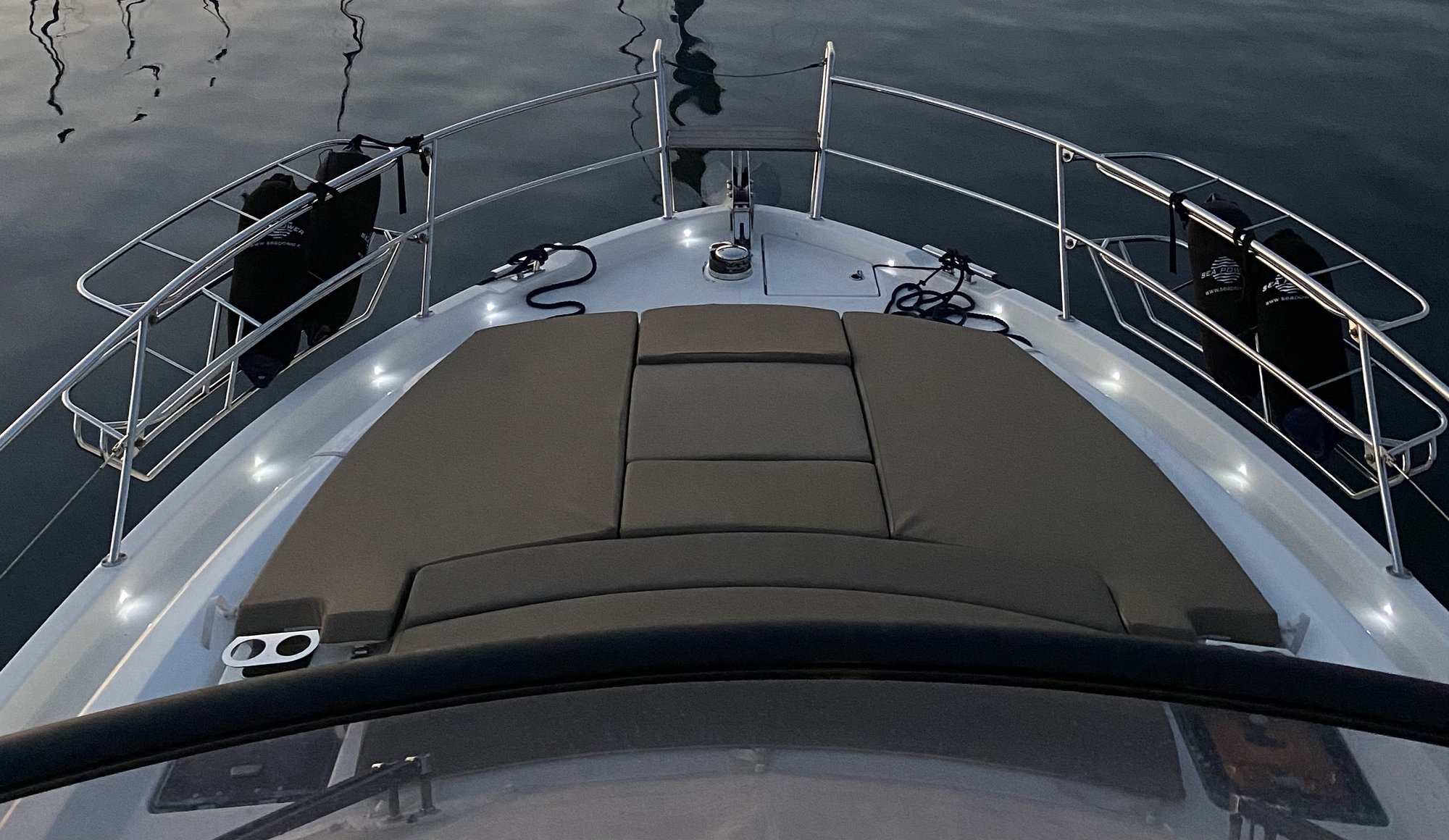

Byta stämningsbelysning på däck
Hur byter man stämningsbelysningen Dot opal LED på däck på en Bavaria Virtess 420 Fly? Som ni ser på bilden så har några av dem slocknat. Är det bara att lirka ut dem? Det verkar heller inte gå att beställa bara själva lampan utan man måste köpa dem med kablar?
Väldigt svårt att svara på utan några närbilder - om du inte har turen att någon med exakt likadan  båt med exakt samma problem har gjort det, förstås....
På din beskrivning och bild ser det dock ut att kanske kunna vara den här typen, https://molectric.com/ovriga-deck-dotlights/625-dot-light-opal-12-volt.html. Kan det stämma ?
Den typen är i så fall "bara" att lirka ut (är dock troligen fixerade med någon typ av tätmassa), klippa och skarva ihop kablarna igen. Kolla dock så du beställer i samma färgtemperatur som du redan har.
  • Tack 1
Yes det stämmer att det är samma typ. Bifogar här en närbild men det är nog som du säger att det bara är att lirka ut men har inte riktigt vågat försöka.
Tack för svaret! 😃👍🏻
