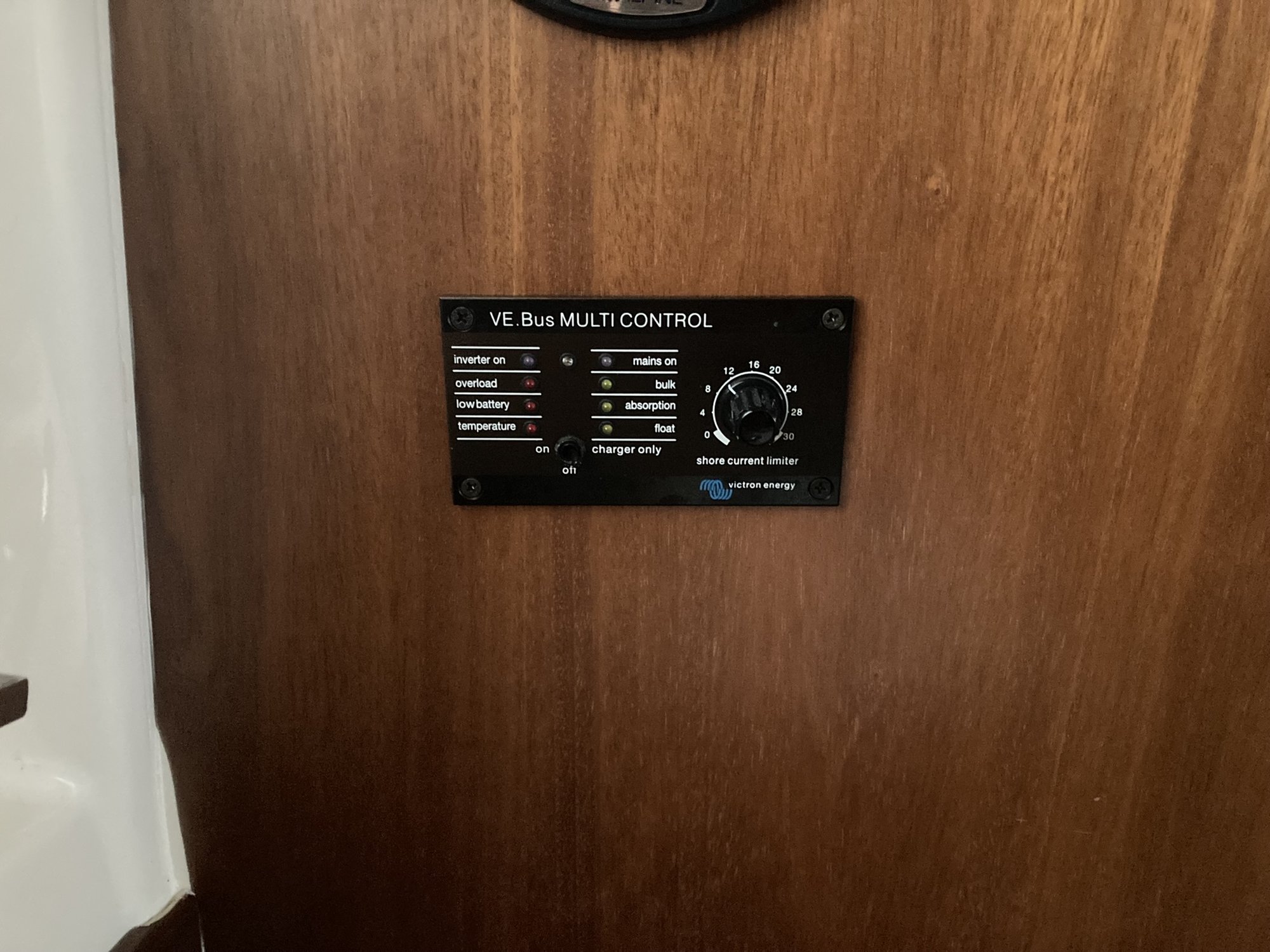

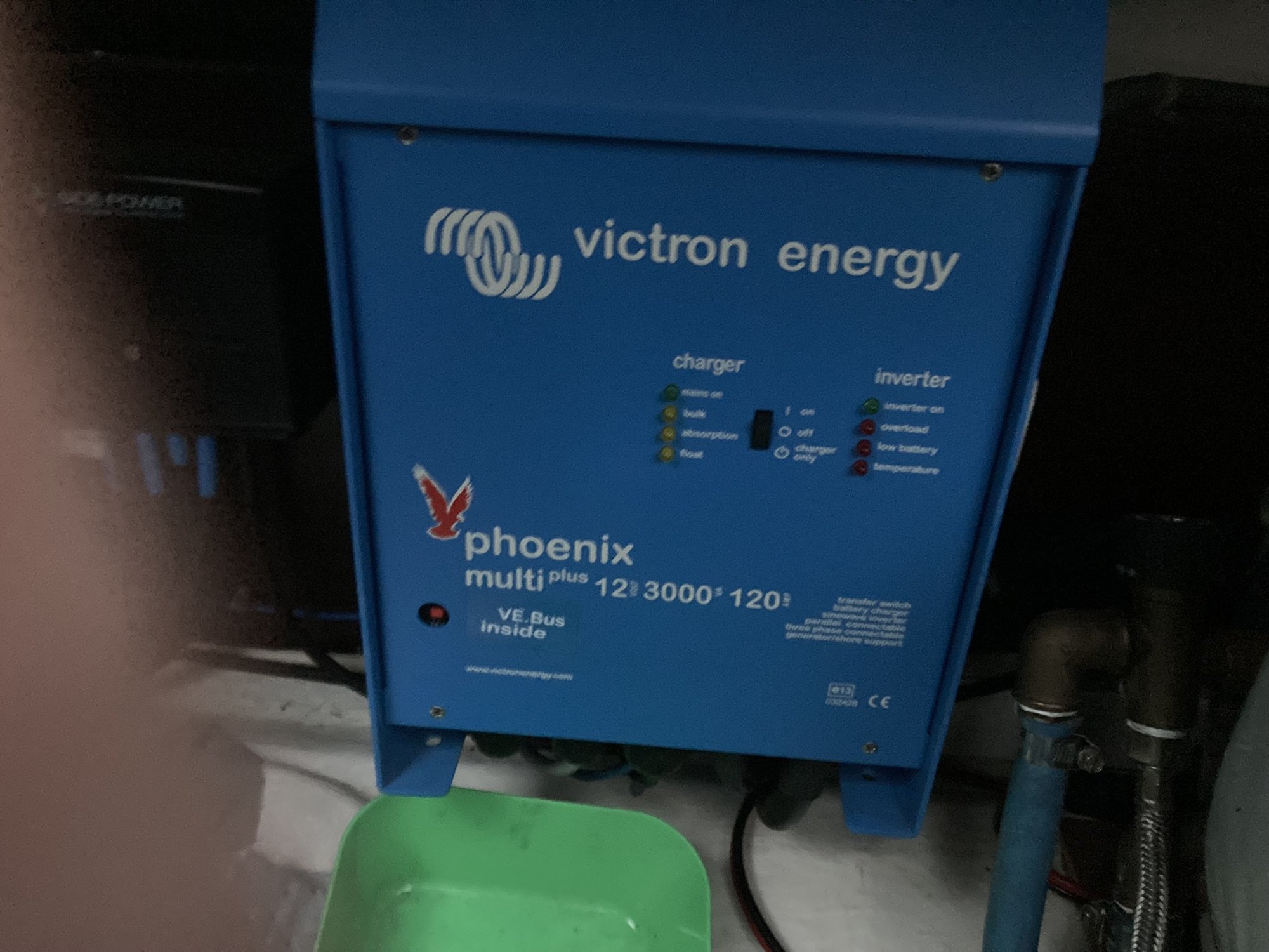

gonil 10 Postad 8 Januari , 2022 Hej jag har en victron laddare /inverter "Victron energy phoenix multiplus 12/3000/120" där absorption och float lampan blinkar gult. ena batteribanken har ca 12 v i batteriet medan den andra har 12,65. Hade liknande i december och stoppade in laddaren och laddade upp batterierna i ca 8 timmar. Nu när jag var vid båten så var det likadant men jag lyckades inte få igång laddaren. Någon som känner till problemet. Vi har dålig mobilteckning vid båten så jag misstänker att larmet är boven till att batterierna laddas ur men vad är problemet med laddaren? Dela detta inlägg Länk till inlägg Dela på andra webbplatser

gonil 10 Postad 9 Januari , 2022 Lite uppdatering. I förmiddags så var jag vid båten igen och det visade sig att säkringen vid stolpen var av så när jag slog på den så började den ladda och volten gick upp på båda batteribankarna. Dock så fortsatte lamporna blinka. Lät den stå och ladda några timmar och sedan så hade lamporna sluta att blinka. Har haft laddaren på läge charge only. stängde av den nu till off och kopplade bort larmet. Får övervaka och ladda på fler gånger. (Vi får inte ha sladden inkopplad till båten när vi inte är där) Dela detta inlägg Länk till inlägg Dela på andra webbplatser
ChristerN 2 741 Postad 9 Januari , 2022 24 minuter sedan skrev gonil: Får övervaka och ladda på fler gånger Kolla särskilt på banken som låg på 12V. Den kan vara slut pga låg spänning alt är något av (flera?) batterier kass. Koppla isär och mät vilospänning till att börja med. Dela detta inlägg Länk till inlägg Dela på andra webbplatser
gonil 10 Postad 9 Januari , 2022 3 minutes ago, ChristerN said: Kolla särskilt på banken som låg på 12V. Den kan vara slut pga låg spänning alt är något av (flera?) batterier kass. Koppla isär och mät vilospänning till att börja med. Jo finns en risk. 2 st. 150AH agm batterier så jag hoppas att de klarade sig. Dela detta inlägg Länk till inlägg Dela på andra webbplatser
