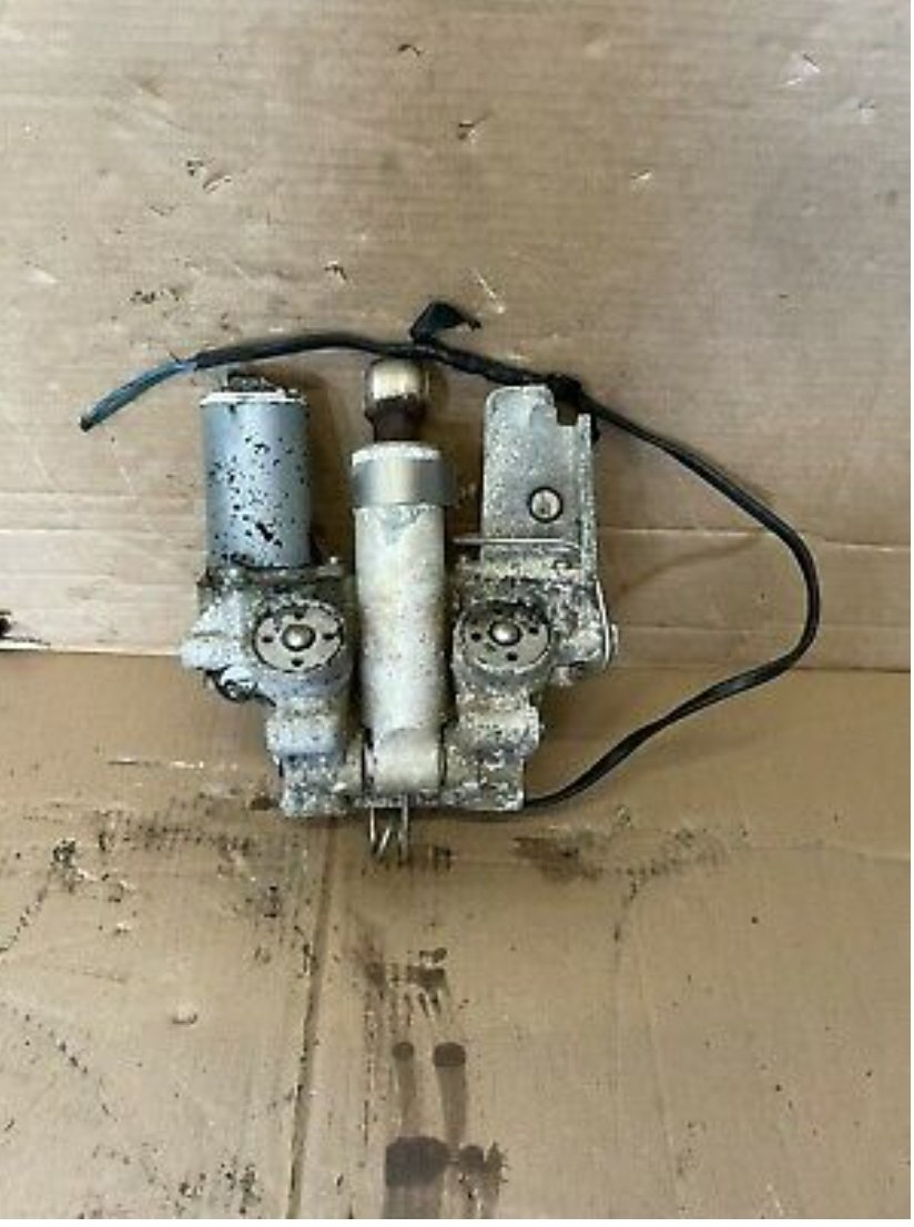

Hallå alla proffs.

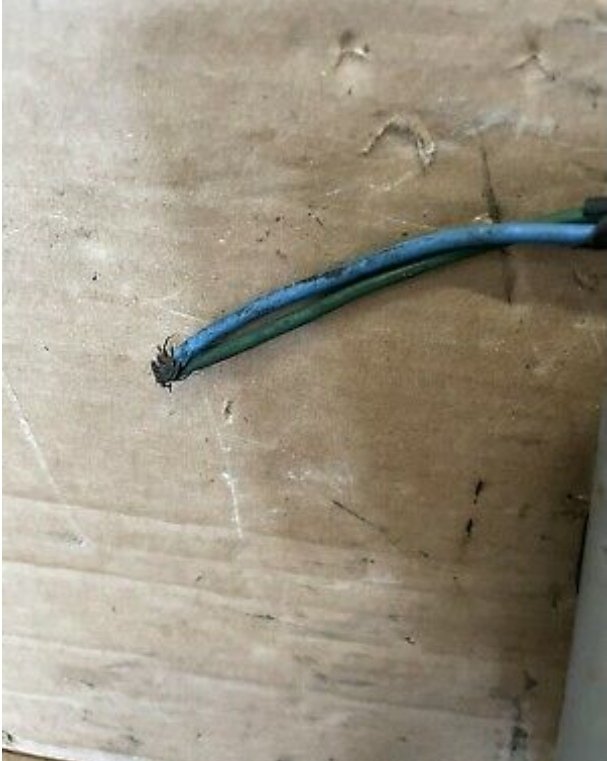

Tänkte montera mitt power trim o tilt till min Johnson 70hp från 1990. Vad behövs till den? För koppla in strömmen finns 2 kablar. Behöver jag komplettera med något eller räcker det med att koppla ihop med batteriet? jag har upp o ner knappen också.
Redigerad av D2swe
Du behöver nog en reläbox,som skiftar +och- så fungerar det iallafall på mercury. Knappen håller nog inte för den höga strömmen.
  • Tack 1
1 timme sedan skrev Propellerlelle:
Okej. Någon som vet vart man kan hitta en sådan?
